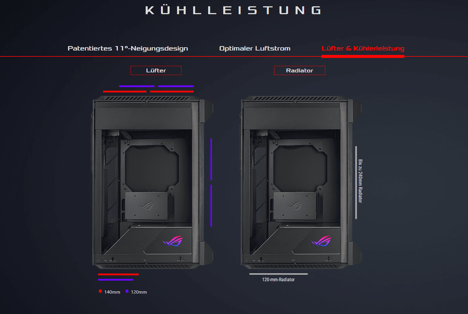

Ich habe nun ein neues Asus Rog Z11 ITX Gehäuse mit folgenden Komponenten:
Amd Ryzen 9 7900x3D
2x 24 GB RAM von Corsair
Asus Rog Strix B650e-Gaming-I
Zotac Geforce RTX 4070
Dadurch dass das oben genannte Gehäuse sowohl "stehend" als auch "liegend" betrieben werden kann, hatte ich mich für die
"liegende" Option entschieden, da das ganze auch perfekt in das PC-Fach meiner Arbeitsecke passen würde.
Stehend.... ja, da hätte ich kein Problem mit einer Kühllösung, 240mm AiO ran und Problem gelöst.
Doch was wäre das für ein Hobby, hätte man keine Probleme.... :fresse:
Einen 240mm Radiator jetzt auf den Boden zu legend dass die Pumpe oben ist, ist ja eher tödlich für die AiO, oder hat sich da was geändert?
Jetzt bleiben mir halt nur 2 Ausweichmöglichkeiten, eine 120mm AiO oder ein max. 13cm hoher Luftkühler.
Ich habe das Internet Stundenlang abgesucht ohne wirklich fündig geworden zu sein....
Die einzige 120mm die ich gefunden habe, die das ganze wohl schafft ist eine 120mm AiO von BeQuiet! Silent Loop 2. Doch ich finde nirgends Erfahrungen oder wirkliche Tests.....
Luftkühler, ja gerne, doch die 13cm schränken mich extrem ein...
Übertakten will ich das System eher nicht. Meistens ist es surfen, sonst zocke ich gerne mal eher Intensivere, als auch weniger Intesivere Spiele was die Leistung angeht. Lautstärke, Leise wäre schön, Normal ist okay, Doch ne Turbine soll es nicht sein.
Hat Jemand eine Idee oder einen Vorschlag diesbezüglich ?
Der Preis spielt keine Rolle, RGB wäre toll, aber kein Muss.

Ich würde es mal mit dem Thermalright SI 100 probieren.
Mit dem kühle ich meinen 5800x3d. TDP ist ja ähnlich und bei dir wird die Wärme über 2 CCD verteilt.
