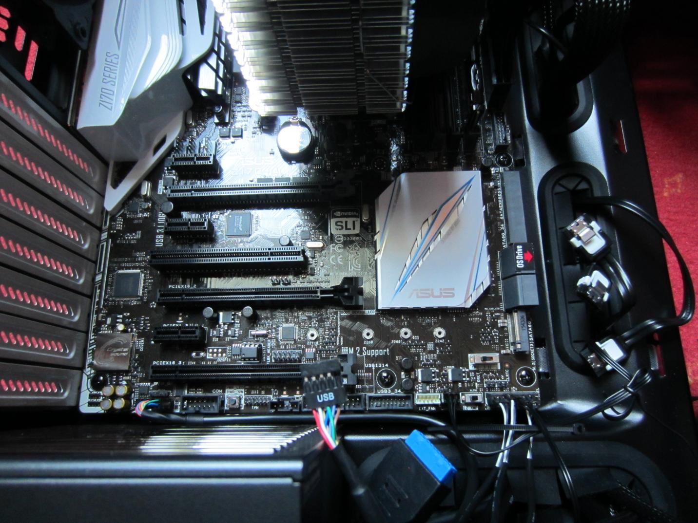

Mach am besten mal nen Bild von dem ganzen Aufbau und stell es hier rein ;)
So, hier jetzt ein paar Bilder IMG_1546.jpgIMG_1547.jpg.IMG_1542.jpgIMG_1543.jpg
Ok Danke, das bestätigt meine Vernutung, dass du keine dezidierte GPU nutzten möchtest.
Der Anschluss für die IGPU ist hinten am mainboard header, hast du dort ein Bildschirmkabel angeschlossen?
Den Workaround aus post #4 schon gemacht ?
Es gibt auf einem Motherboard 2 Strom Stecker, der eine ist ein ATX Anschluß und der andere ist eine 4 Poliger anschluß für CPU, sind die beide fest drin?
Auf den Bildern ist klar zu erkenn das die Satas nicht angeschlossen, was ja für den Test auch nicht unbeding nötig ist, soweit so gut ...
