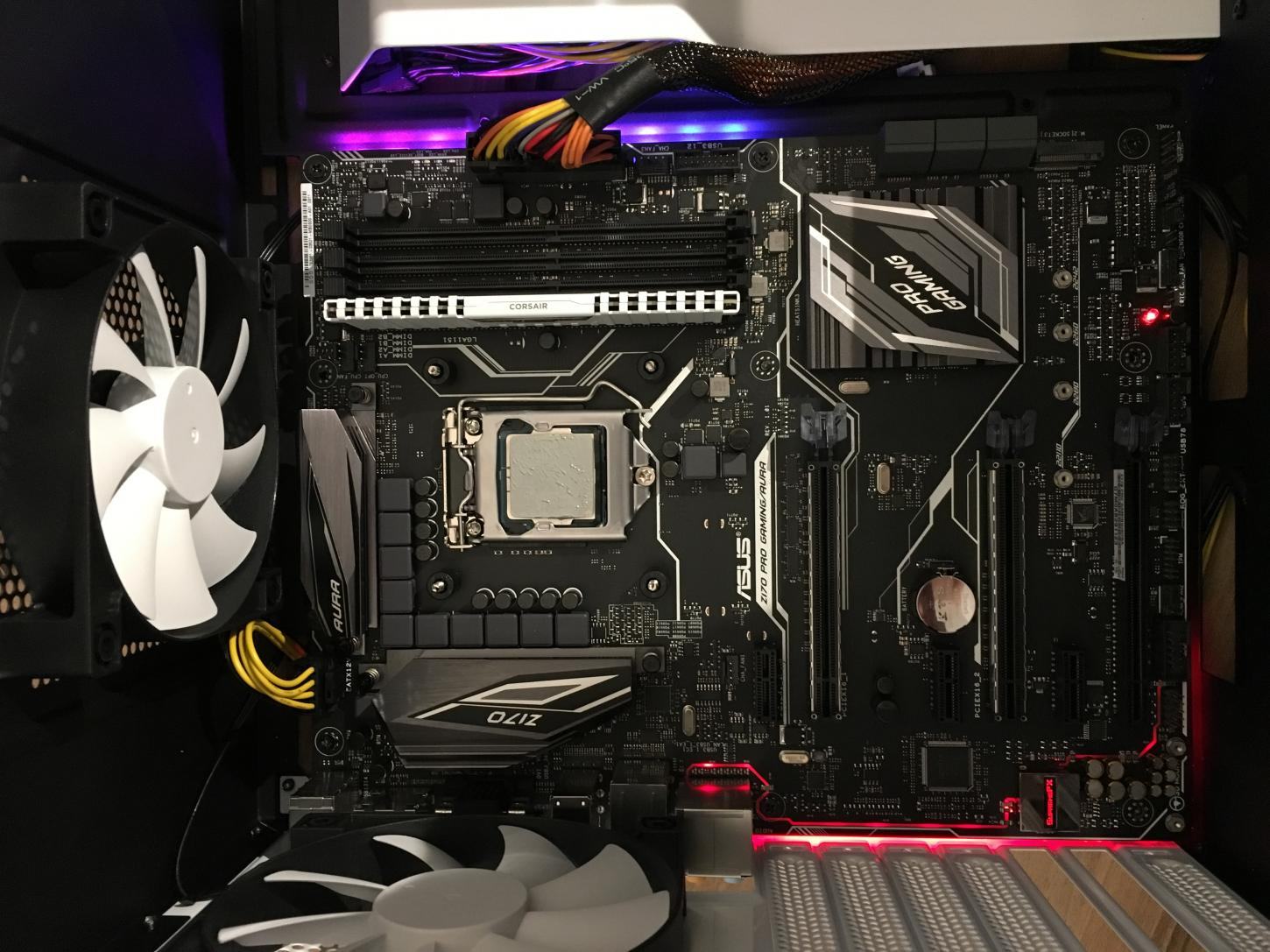

Guten Tag,
ich habe ein Problem mit meinen neuen PC...
Sobald ich das Netzteil anschließe und einschalte leuchtet nur die onboard RGB Leiste vom Asus Motherboard. (Ist das normal? Sollte die nicht nur beim gestarteten PC leuchten)
Beim drücken des Einschalttasters am Gehäuse passiert nichts.

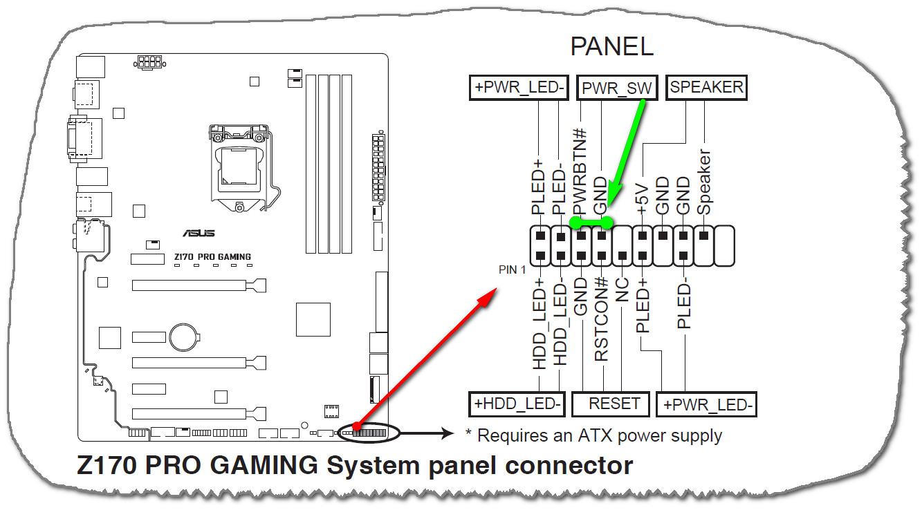

Power LED + und - und Power_SW und wurde auch richtig angeschlossen.
Wie bei diesem Bild:

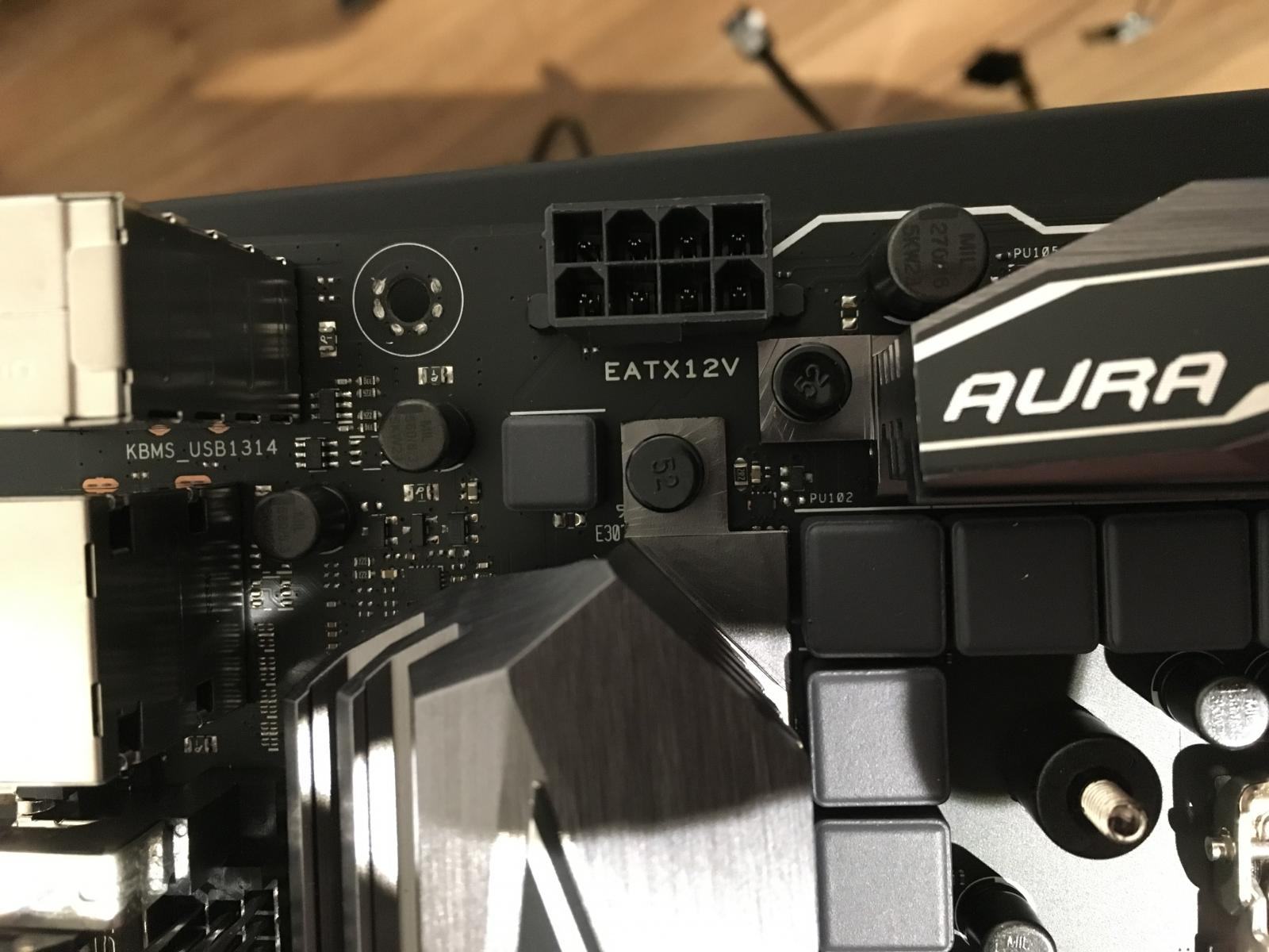

8 poliger Stecker ist ebenfalls am Motherboard angesteckt.

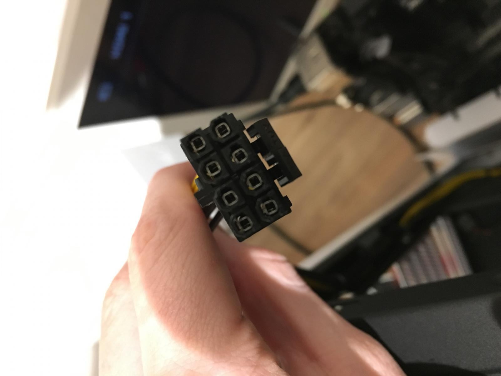

Und ja CPU hat Strom, wurde mit einen 8 poligen Stecker verbunden

Klemm alles ab bis auf ein RAM Riegel, Bildschirm ans Mainboard, GPU raus.
Und schau was passiert.
Schrauben vom Mainboard alle richtig? d.h. nirgends sind welche "hinter" dem Mainboard die es berühren könnten?
oh...
hab gerade geschaut.. alle CPU Pins sind gerade!
OK hab alles rausgenommen aber immer noch gleich wie vorher :( (hab die CPU gerade ohne Kühle. Soll ich den draufmachen?)
Ich schalte das Netzteil ein, RGB am mainboard leuchtet und eine rote led am unterteil des mainboards. Mehr passiert nicht
Bildschirm wird per HDMI verbunden
Kein Bild am Bildschirm und wenn ich den Einschaltknopf drücke passiert auch nichts.
Jo schrauben sind alle richtig, und keine hinter den mainboard.
Nein, eben nicht. Es passiert einfach gar nichts

Dann ist entweder der Schalter am Case kaputt oder nicht richtig angeschlossen, schließ mal den Reset Button an die Pins für Power und teste.
Hab bei meinem Case keinen Reset Button:(
Aber ich hab mal mit 2 Kabel probiert die Powerpins zu verknüpfen, aber dann passiert auch nichts
Könnte sein das die CPU aus irgentein grund kein Strom bekommt trot angeshlossesn 8 poligen stecker?
Ein Beeper würde evtl. hilfreiche Infos liefern, falls deine HDD-LED einen zweiteiligen Stecker hat, dann kannst Du die auch auf die Speaker + und - Pins stecken. Dann gibt die LED den Fehlercode als Blinksignal aus. Du musst nur darauf achten, dass + auch auf + steckt, sonst blinkt nix.
