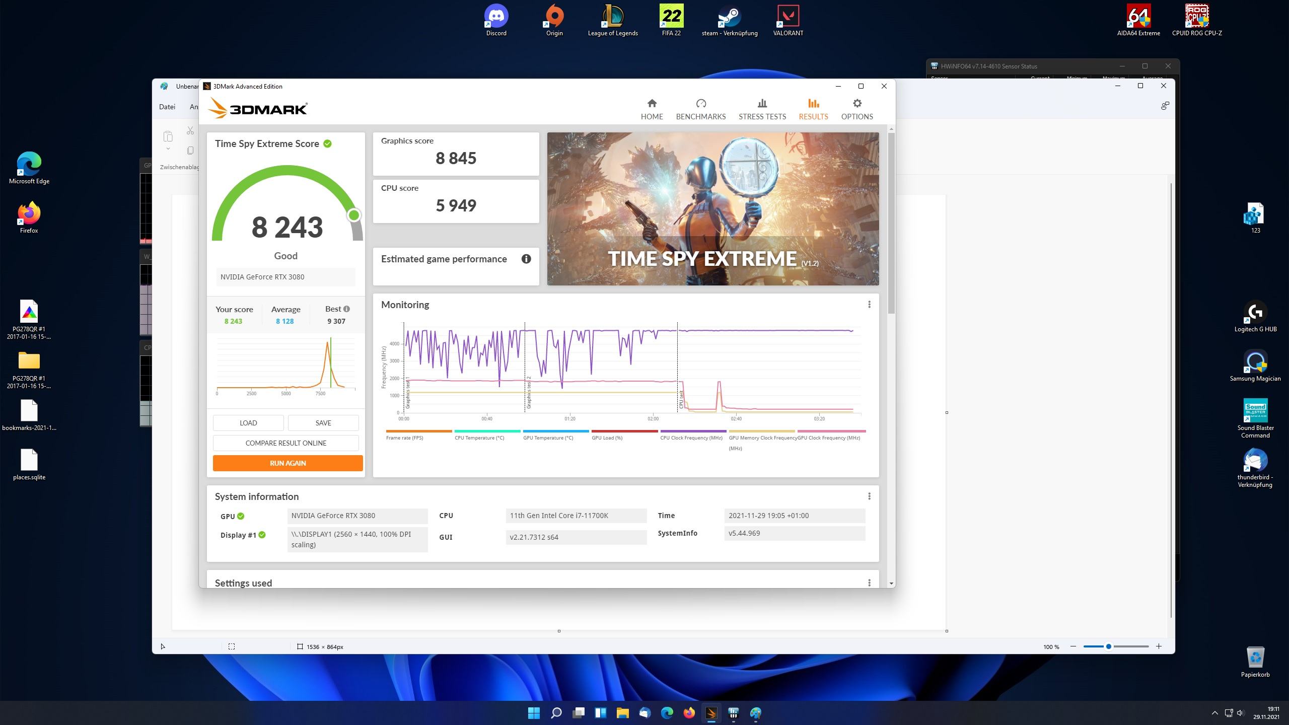

ich hab da noch eine frage beim 3d mark kenn ich es von meiner 8700k cpu wenn alle kerne auf einen festen takt eingestellt sind dann bleibt das auch bei 3d mark so
ich habe bei der 11700k cpu auch einen festen takt eingestellt trozdem springt der cpu takt hin und her muss man beim apex noch was ausschalten im bios ?

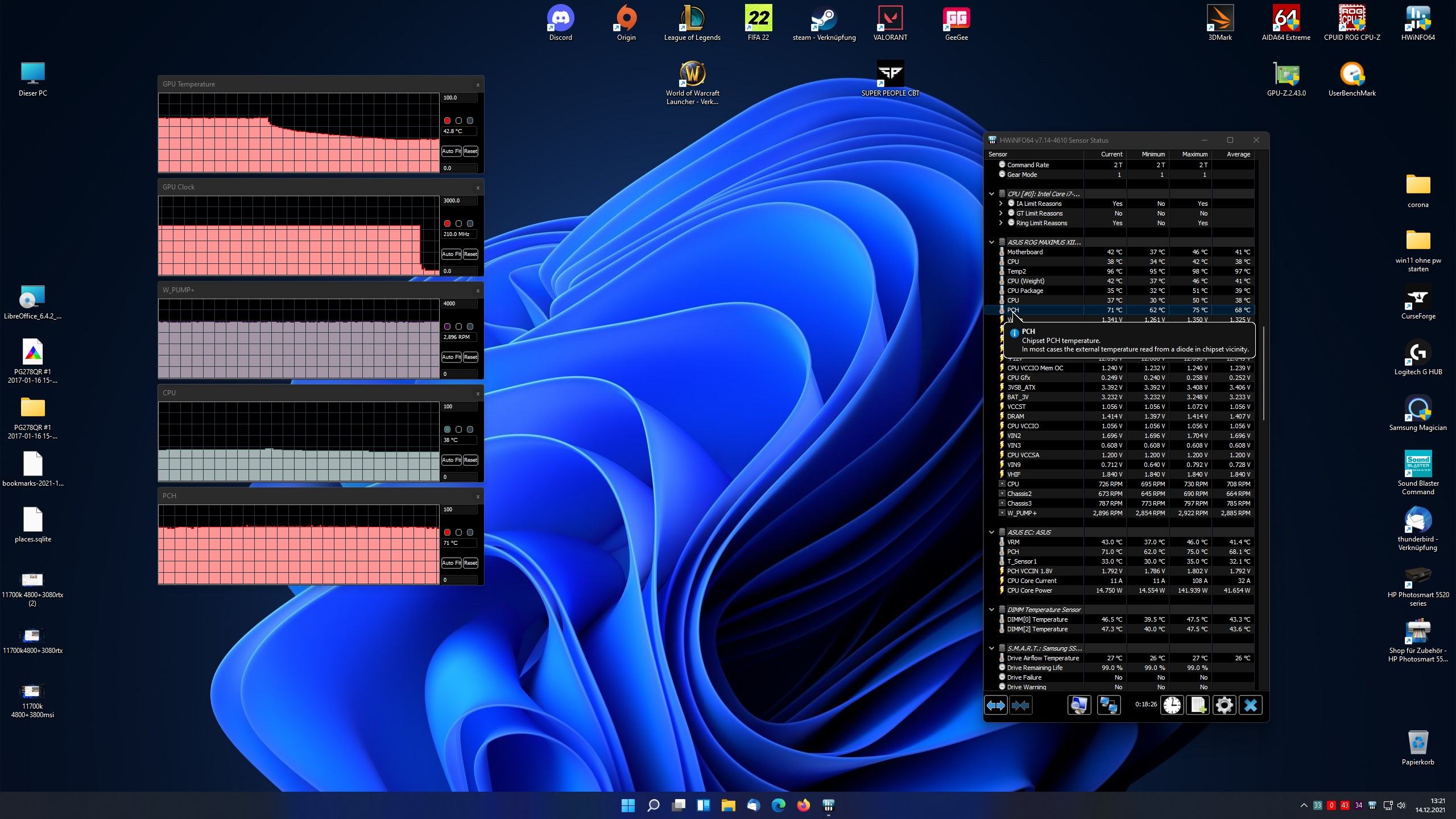

wie hoch sollte die pch chipset temp max sein weil ich finde meine recht hoch mit 75c ?
normal auf Z590
ooo das ist im vergleich zu den anderen temps fast doppelt so hoch ooo
Die anderen Temps sind auch von anderen Komponenten die andere Dinge tun.

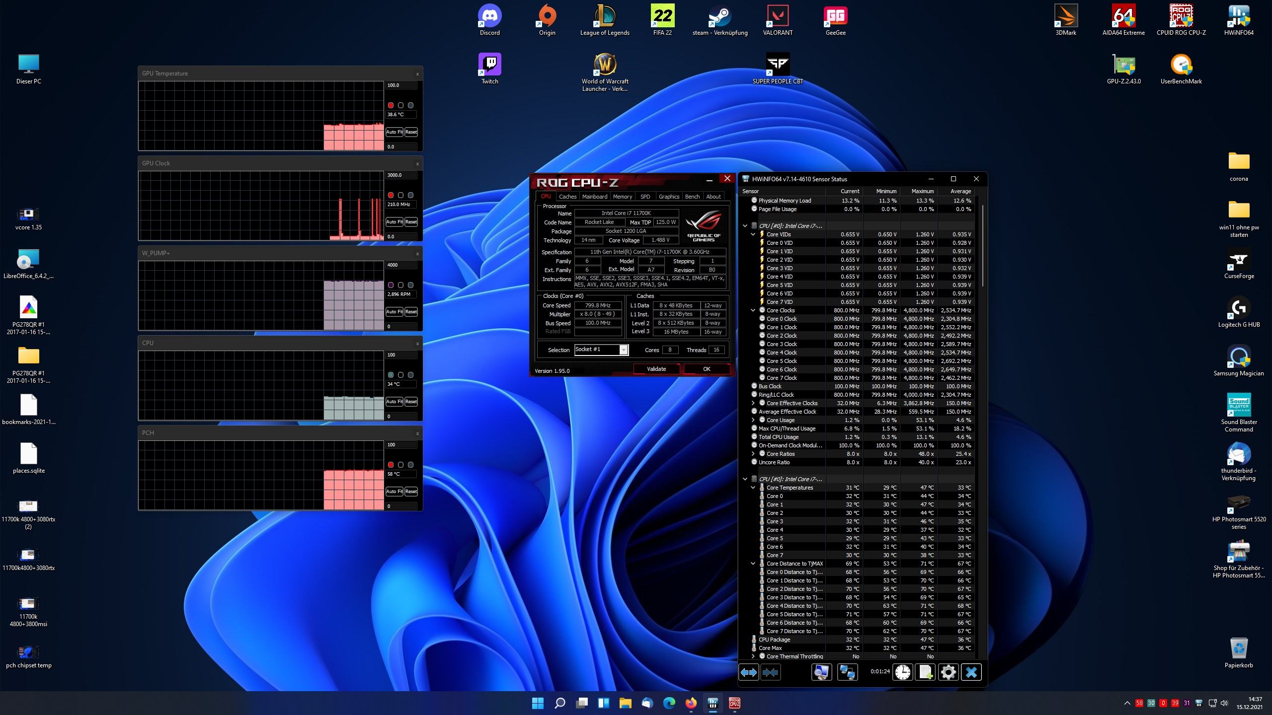

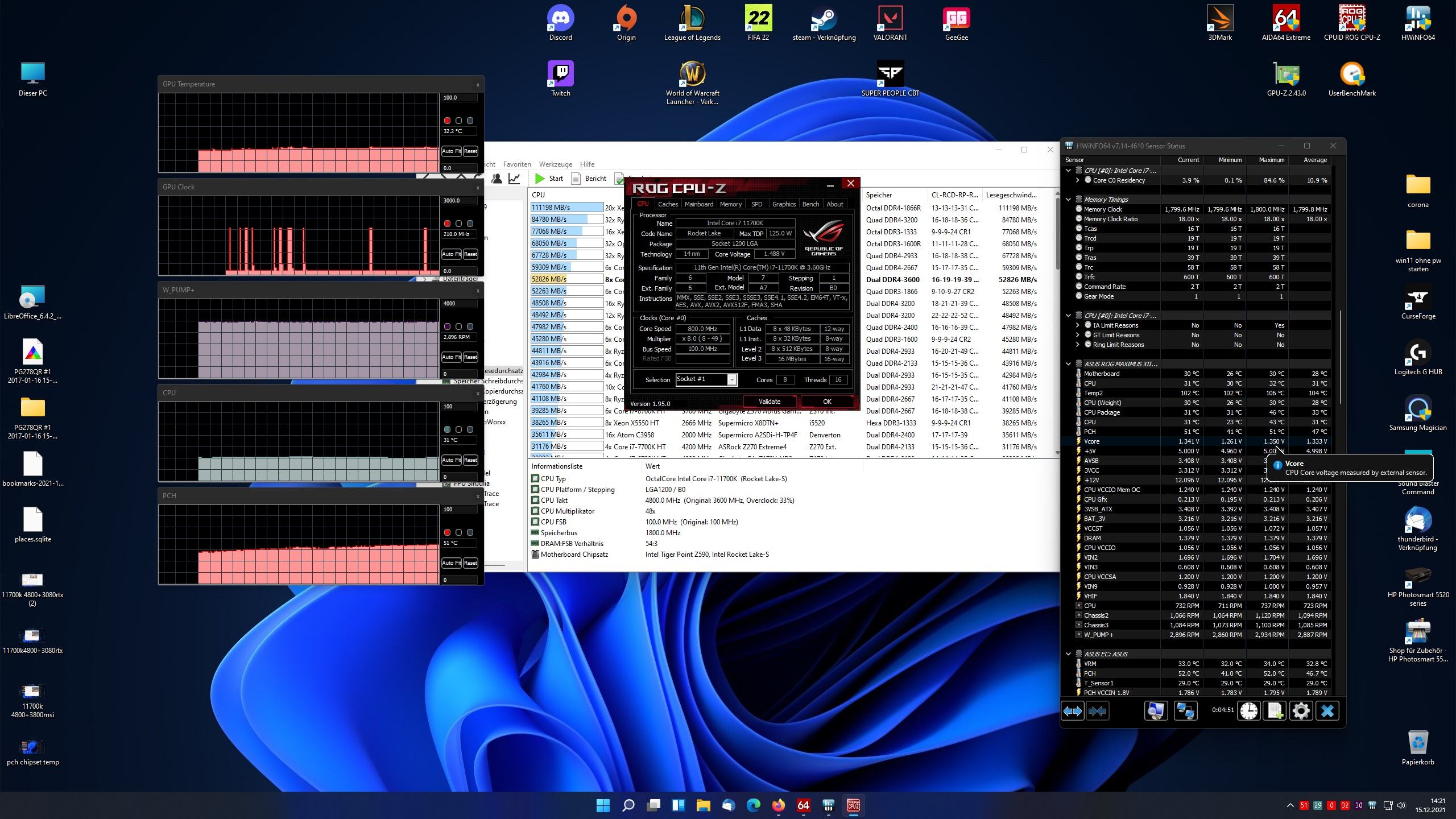

weiß zufällig einer ob es bei cpu-z ein auslesefehler gibt?
ich habe im bios llc4 mit vcore 1.35 fest bei 8x48 zu laufen aber im win wird mir bei cpu-z 1.488 angezeigt ist das dann ein fehler ?
oder wo kommt die hohe spannung her?
Das ist die VID
aber die vid wird doch nicht bei der vcore angegeben.
bei hwinfo ist die vid auch extra aufgeführt und auch nicht so hoch.
möglicherweise die VID für 4.8? IDK, hab nicht gesehen, dass du grad rumidlest bei 800MHz. Aber ich würde mich prinzipiell auf HWinfo verlassen statt auf CPU-Z

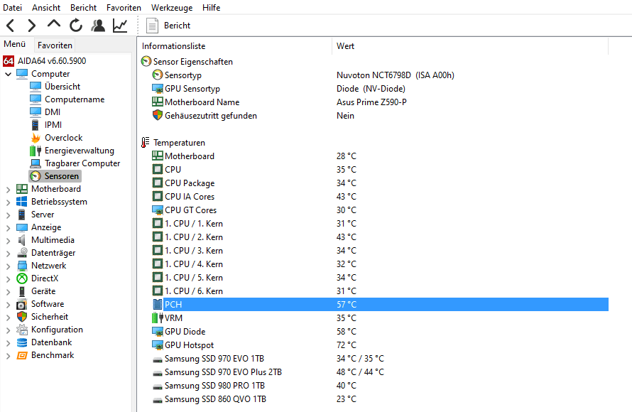

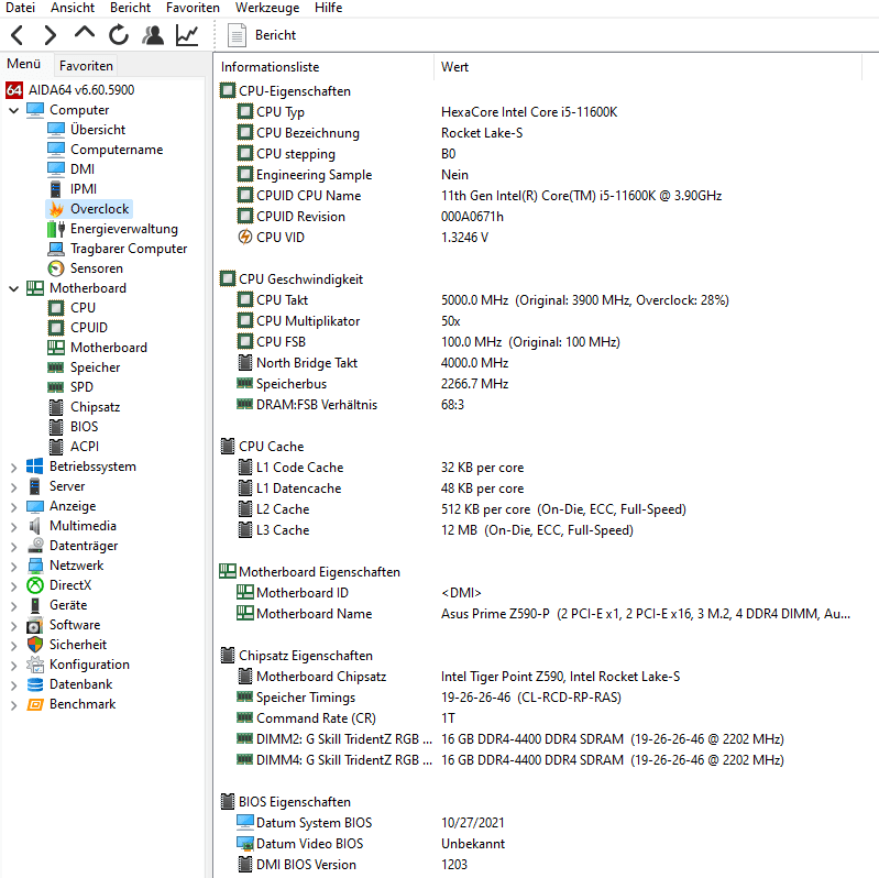

hier das gleiche:

Meine Temp´s sind nicht so hoch!
Mein System ist noch übertaktet dazu!
spiel mal eine weile und schau dann nochmals, auch mal nach den speichertemps gucken und man darf auch nicht vergessen was eine 3080 an wärme abgibt.
und ich glaube auch nicht das man unterschiedliche bords vergleichen kann.
68°C max im Spiel
Ich wollte nur zeigen, das ASUS das besser kann!
Du hast ja in IDLE schon mehr als ich beim Gamen.
