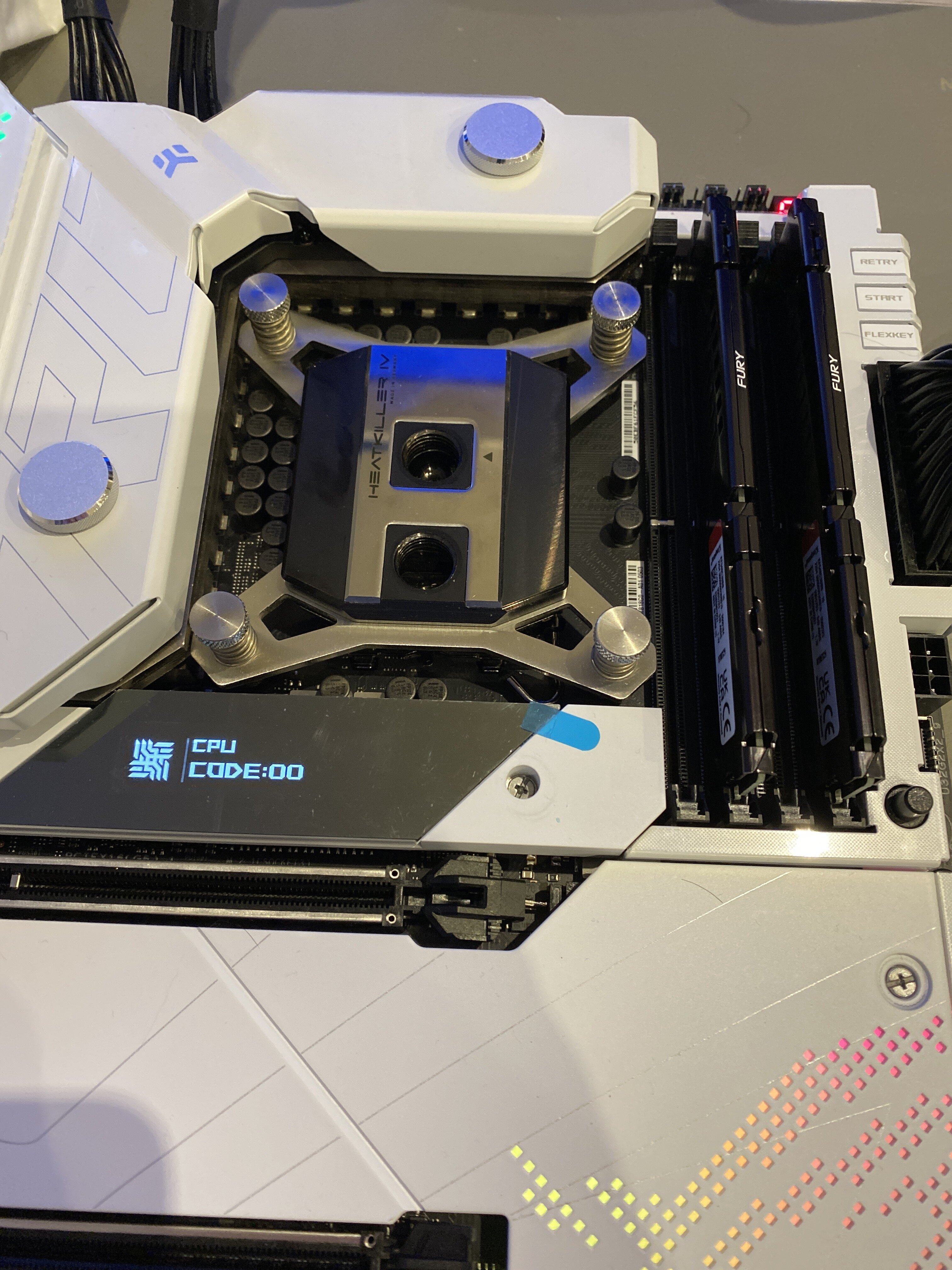

Hi,
Heute wollte ich einmal mein setup testen, bevor es ins Case wandert und verschlaucht wird.
Also alles dran gestöpselt, was eben ran muss.
Und was muss ich feststellen?
Richtig. Nichts.
Kein Bild, nur sehr viele Fehlercodes.
Habe hier zwei DDR5 Kits und habe beide getestet.
Habe hier drei 12900K und habe alle 3 getestet.
Kein Bild.
Board defekt?
CPU Code:
00
31
0F
14
15
18
Memory Code:
00
11
23
28

Das Bios Version 1003 vom 27 Januar 2022 muss per USB BIOS Flashback vorher installiert werden, mit dem ersten Bios (0503 FIRST RELEASE) startet das Mainboard nicht,
das ist bei fast allen Z690 Mainboard Herstellern so.
Alles ausbauen (Ram und CPU) und das Bios per USB Stick im FAT32 Format installieren, dafür muss nur das Netzteil angeschlossen sein.
Ich würde das Mainboard nicht ohne CPU Kühler bzw. ohne Wasserdurchfluss an CPU und Spawas testen, weil die CPU und die Spawas nach relativ kurzer Zeit überhitzen und das Mainboard dann einfach abschaltet.
Bios: https://rog.asus.com/de/motherboards/rog-maximus/rog-maximus-z690-formula-model/helpdesk_download
Anleitung USB BIOS Flashback: https://www.asus.com/de/support/FAQ/1038568/
1003 habe ich drauf gepackt, bevor überhaupt eine CPU drin war.
Habe dann 1003 erneut geflashed und alle anderen verfügbaren Versionen ebenfalls.
Ich vermute sehr, dass das Mainboard hinüber ist. 700 Euro DoA… Weltklasse
Es gibt Mainboards die starten nicht wenn kein Lüfter an CPU Fan 1 angeschlossen ist.
Möglicherweise ist ein Sensor verbaut der prüft ob die Spawa Kühlung mit Wasser befüllt ist, und den Mainboard Start verweigert wenn kein Wasser vorhanden ist.
Wie sehen denn die Kontakte im CPU Sockel aus, ist da keiner beschädigt?
Keine Beschädigungen natürlich.
Möglicherweise ist ein Sensor verbaut der prüft ob die Spawas mit Wasser befüllt sind, und den Mainboard Start verweigert wenn kein Wasser vorhanden ist.
Halte ich für ein Gerücht.
Mein MoRa ist an absolut keiner Stelle des Mainboards verbunden, bei keinem Setup.
Möglich, aber sehr unwahrscheinlich.
Ein Freund Harbour dem APX für erste CPU SP Auslesen gar nichts montiert.
Thema kann zu.
Das Board hatte scheinbar ein Defekt.
Neues läuft tadellos.
