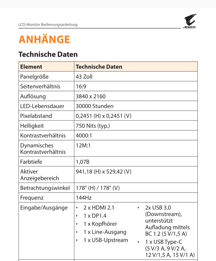

ich habe so ein USB-C auf Lightning kabel mit led anzeige was der verbrauch ist und dort werden mir 10watt angezeigt wenn ich mein iphone anschließe
und ich glaube über mein Bildschirm gingen 15watt weil es eben nur 2h gedauert hat bis mein Iphone voll war
Dein alter Monitor lieferte am USBc sogar maximal 18W.
Bei Mainboards sind wohl maximal 10W(5V/2A) Standard, wenn nicht anders vom Hersteller beworben.
ahhhhh ok verstehe das ist natürlich super ärgerlich aber ergibt sinn

Mit dem AORUS FV43U hast du da reines Glück gehabt, der unterstützt halt das entsprechende USB-PD-Profil für 18W!
Maximum sind bei dem Handy 9V + 3A = 27W.

Dein Handy kann wahrscheinlich nicht mehr als 2A Ladestrom aufnehmen. Und das sind halt bei 5V nur 10W(5V x 2A). Dein alter Monitor kann aber auch 9V, 12V oder sogar 15V als USB-Spannung mit dem Verbraucher aushandeln, wenn der Verbraucher das unterstützt. So lassen sich eben bis zu drei mal soviel Energieleistung bei 2A über die USB-Verbindung übertragen.
Die meisten Mainboards unterstützen das Aushandeln von mehr als 5V USB-Spannung nicht. Somit begrenzt der maximal lieferbare und aufnehmbare USB-Stroma die maximal übertragbare USB-Leistung.
