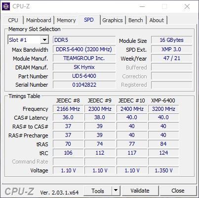

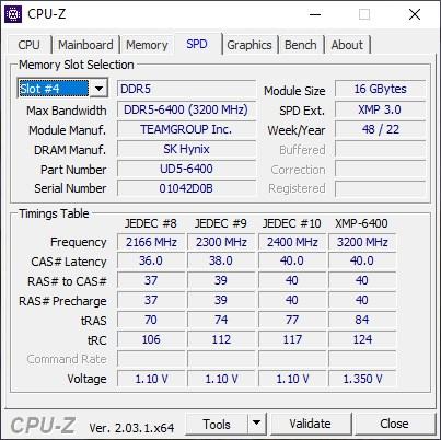

ich nutze ein Asus Strix Z690 A-Gaming Mainboard mit 32GB Teamgroup TForce Delta DDR5 6400 ohne Probleme. Ich habe exakt dasselbe Paar noch einmal dazu gekauft, jetzt nur noch Probleme.
Memtest sagt nach 10 Minuten schon 400 Fehler...
Ich dachte mir, vielleicht werden die Speicher zu warm und hab einen Lüfter davor gestellt, aber trotz 15°C weniger Temps, dasselbe Problem.
Wenn ich die neuen 32GB teste, keine Probleme, wenn ich die bisherigen mit memtest teste, keine Probleme. Zusammen jedoch nur noch Fehler.
Beide haben Hynix Speicher drauf...
Woran könnte das liegen?

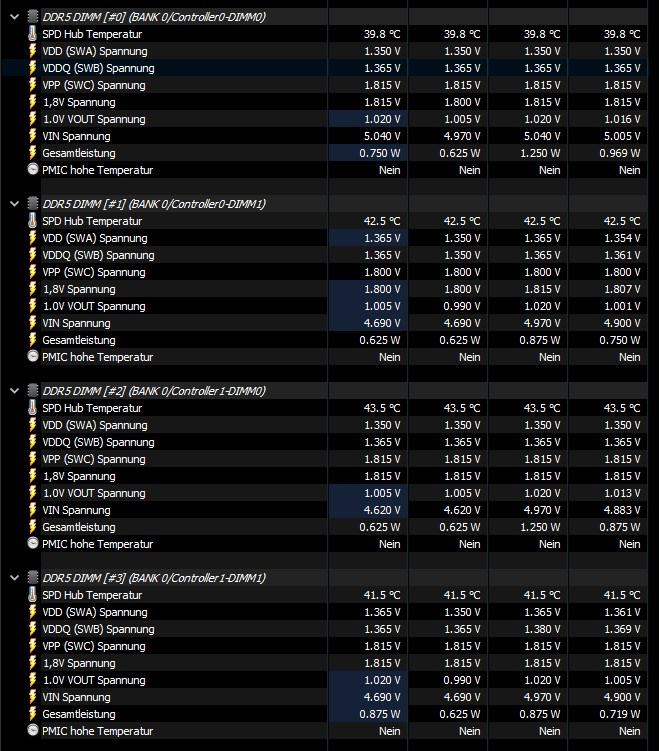

Ansonsten event. mal die Spannungen aus hwinfo64 posten, event. kann man da etwas nachhelfen.

Hab jetzt mal die Spannungen angehängt, mit dem manuellen Profil.

Man kann versuchen 1,4V VDD/VDDQ
SA?
IMC VDD?
VDDQ TX?
Ok, hab etwas suchen müssen, aber doch gefunden
SA Vid: 1,251V
IMC-VDD: 1,296V
VDDQ-TX: 1.350V

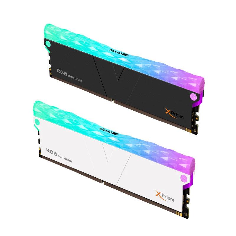

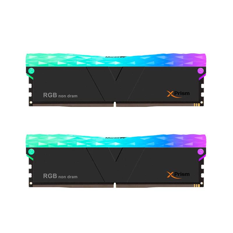

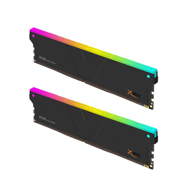

Dummys wäre die Losung für Styler. Weiß nicht mehr welche Ram-Bude das war, die haben zu ihren Kits SSD Dummys dazugelegt.

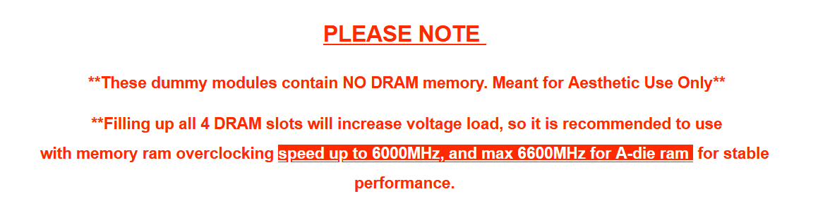

V-Color hat Filler Kits für seine Manta XPrism und XSky Reihen im Angebot. Jedoch findet man dort auch die Hinweise "nur für Intel" und
