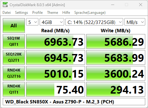

bin mit der Schreib-Performance der WD_Black SN850X am ASUS Z790-P M.2_3 (PCH) nicht ganz zufrieden und wollte fragen, ob man hier evtl. noch irgendwo ansetzen kann um die fehlenden ~ 1.000 MB/s Write zu bekommen.
CrystalDiskMark liefert im NVMe-Profil folgende Werte:
2024-05-28 - ChristalDiskMark - WD_Black SN850X - Asus Z790-P - M.2_3 (PCH).png
Lt. Spec. müsste die Platte ja 7300MB/s Read und 6600MB/s Write liefern.

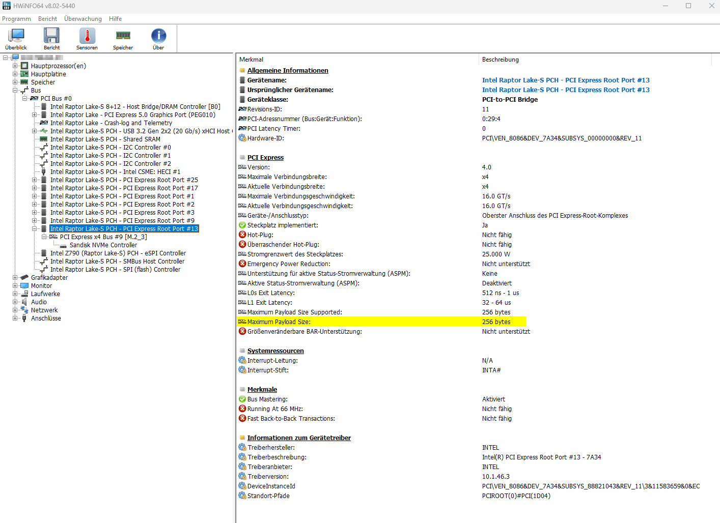

Gemäß UEFI, HWinfo und WD-Dashboard läuft die WD am PCH NVMe-Slot M.2_3 des Asus mit x4 Gen4 und einer Maximum Payload Size von 256 bytes:

Stell mal von 4GiB auf den Default von 1GiB und benche dann erneut. Damit hat meine SN850X 4TB aber auch nur so 6100MB/s auf meinem ASRock Z790 Steel Legend WiFi. Ansonsten lies man die Fußnoten 1 und 5 im Datenblatt der SN850X, da stehen die Testbedingungen drin sowie der Hinweis das die Werte je nach Host System, Nutzungsbedingungen, etc. variieren kann. Auch wenn ich im Benchmark nicht auf die volle Schreibraten komme, bin ich mit meiner SN850X trotzdem sehr zufrieden.

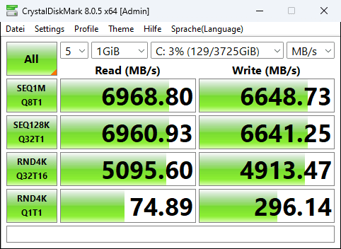

Wie man sieht, tut sich zwischen 1 GiB und 4 GiB bei mir aktuell nicht viel, aber die Schreibleistung hat sich gegenüber dem Benchmark von 28. Mai um ~ 1.000 MB/s verbessert :-)
Die Ausnahmen für den Exploit-Schutz habe ich hierbei wieder zurückgesetzt.
Btw verwende ich mittlerweile auch kein Avira mehr, weil die "real-life" Performance damit auf SATA-SSD Niveau gedrosselt wird. Beim Bench vom 28. Mai hatte ich Avira allerdings deaktiviert.
Da es sonst keine relevanten Änderungen am System gegeben hatte, kommt die Verbesserung wohl vom 2024-06 Windows 11 Update.
