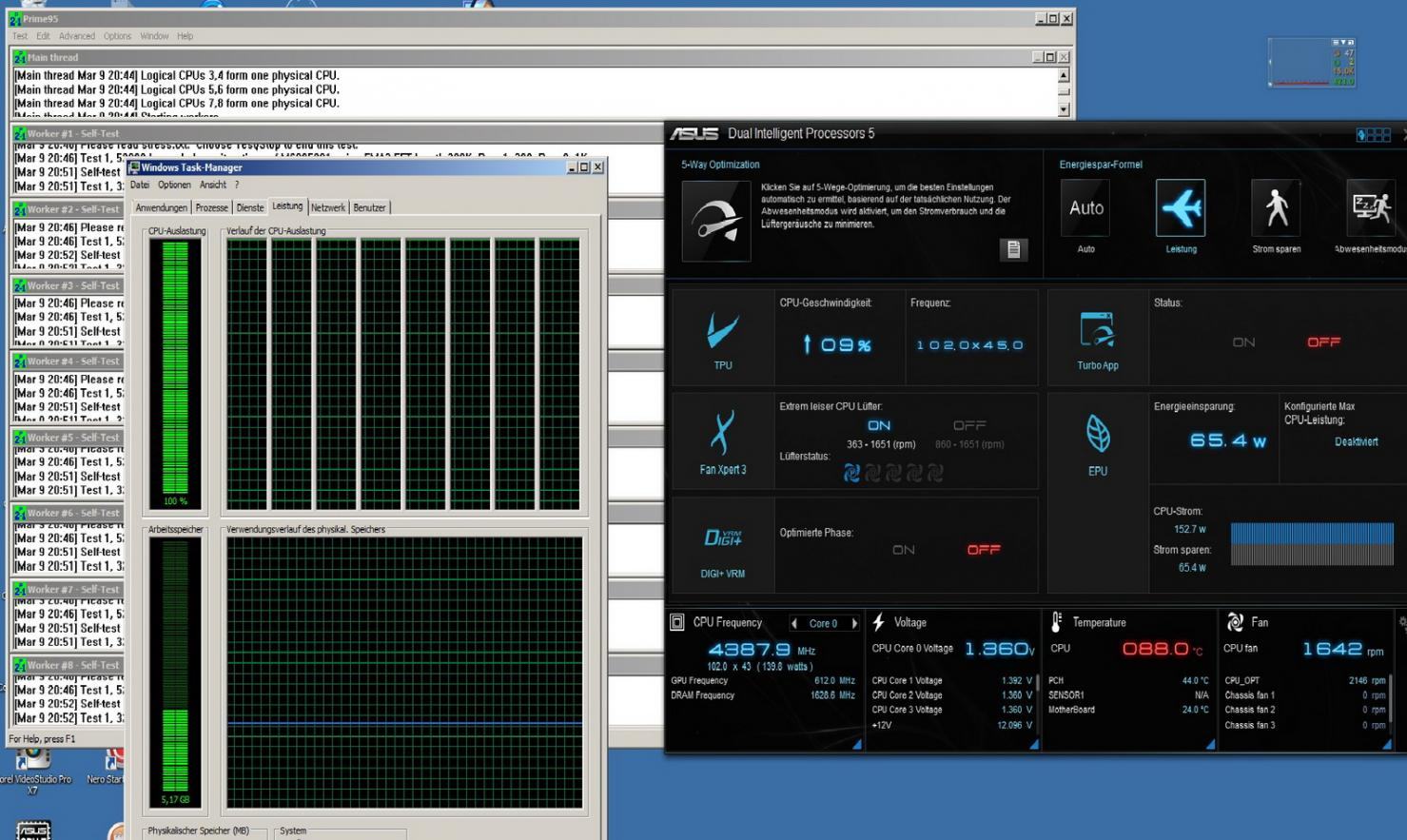

wie recht Du hattest , habe mal Prime5 das ich bis dato nicht kannte aufm PC laufen lassen bis minute 6 unter 100% Auslastung hatte ich gerade mal 50-60 grad dann aber plötzlich 88 grad in rot. siehe auch Prime5 _resize.jpg Anhang
Ich dachte das Teil schaltet sich bei 80-85 grad automatisch aus. dem war wohl nicht so.
Asus zurücksetzten und unter BIOS höher takten mit niedrigere Spannung?? Du schinst Dih ja bestens damit auszukennen Kannst Du mir evtl. einfach sagen was ich wo im BIOS einstellen muß das daß Convertieren noch schneller geht also so schnell das die CPU und GK richtig ins schwitzen kommen aber nicht durchbrennen. Also den klassischen BIOS gibts hier net es ist ein UEFI .
Warum das tool die CPU nicht anstatt mit 57 sondern 100% auslastet verstehe ich net, die CPU soll arbeiten für Ihr Geld , in einem Jahr ist es fast nichts mehr wert soll es dann in einem jahr as nützen. oder was denn die teure Grafikkarte beim convertieren überhaupt was bringt, ich werde mal versuchen den Link durchzulesen und zu verstehen.

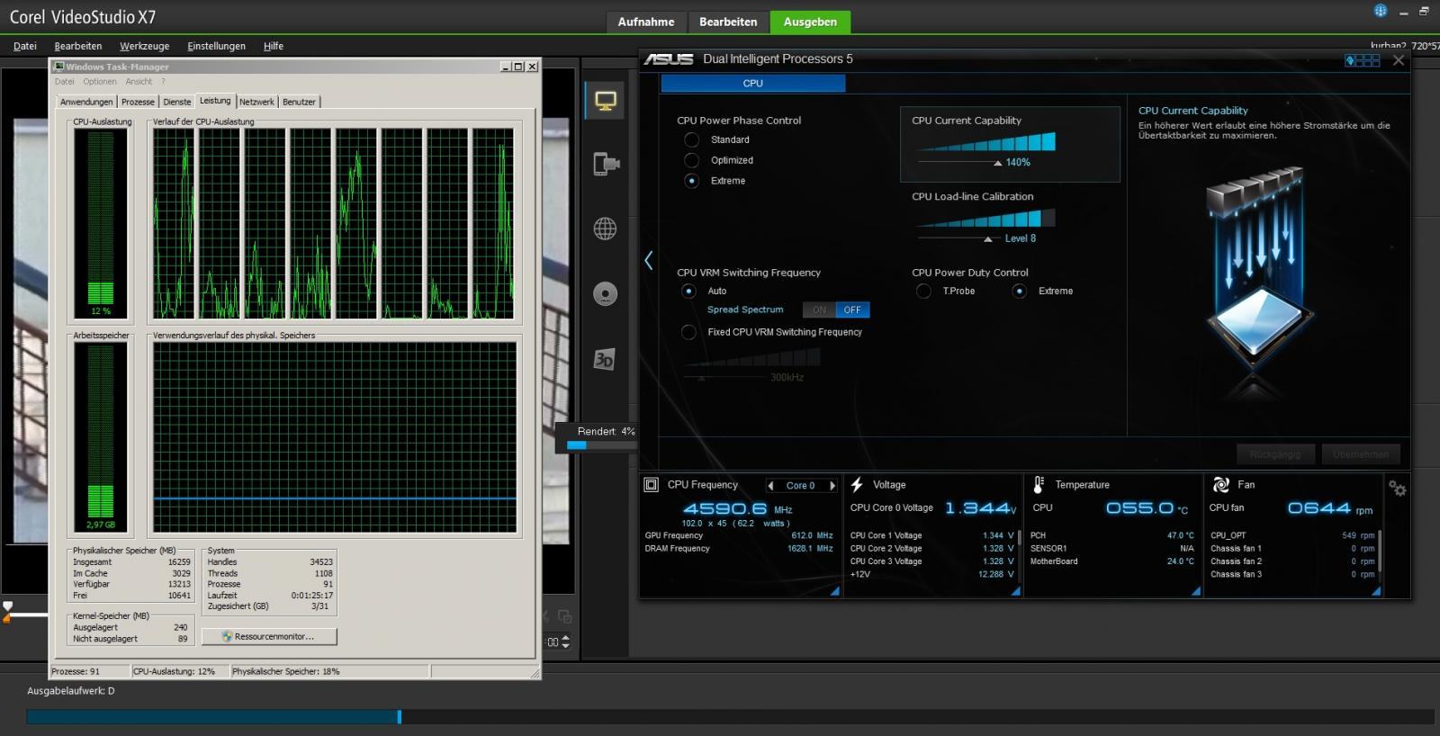

ich glaube ich muß mal das ABC des Übertakten in Ruhe mal lesen. jetzt tümpelt das (mist)Ding mit gerade mal 13 % lahmarschig vor sich hin während es nur ein Video Rendern soll, CorelVideostudio64 Bit Win 7 64Bit 16 GB Arbeitsschpeicher und Radeon r9 290 ,.... was mich wundert daß das Ding dabei auch noch unverschämte 55 gard schon erreicht hat. da passt doch was nicht, habe ich etwa den Kühlkörper nicht fest genug draufgemacht oder Wärmeleitpaste falsch drauf oder oder....
Irgendwie verstehe ich nichts mehr.
Wenn das Ding mit 4.5 GHz Taktet und sagen wir mal mit 10 % ausgelastet ist. ist das dann nicht so als wäre es mit 450 Mhz getaktet? oder ist der Takt immer Gleichbleibend und die Rechenoperationen /sekunde sind nur 10 % bei 4.5 GHz?? Ich verstehe irgendwie nichst mehr richtig.
Es gibt die Taktrate womit die CPU pro sekunde getaktet wird , also 4500.000.000 Rechenoperationen/sekunde was sind dann die 10 % warum wird es dann überhaupt mit 4.5 GHz getaktet dann kann ichs ja gleich mit 1 GHz oder noch weniger takten und kann mir die knappa 80 Euro fürn teuren Kühler und teures Netzteil sparen. Ich verstehe irgendwie die Zusammenhänge nicht mehr.

Die CPU kann da nichts für, deine Software ist nciht auf 8 threads ausgelegt. Dein Screenshot zeigt ganz klar, dass mind ein Kern (eher zwei) komplett ausgelastet und die anderen eben nicht ausgelastet sind. Der von Windows errechnete Wert für die CPU Last kommt zustande, da 6 threads quasi nichts machen(75% cpu Resourcen liegen quasi brach, 2 voll ausgelastete Kerne heißt eine Gesamt CPU Last von 25%, obwohl du dich bei der Anwendung schon im CPU Limit befindest). Meiner Meinung nach gibt es auch nichts uninteressantes als dieser Gesamt CPU Last Wert. Ignoriere ihn bitte und schaue dir die einzelnen Kerne an. Ich behaupte, dass du mit der Software bzw. den Einstellungen (vielleicht kann man ja etwas aktivieren, damit mehr kerne supportet werden?) mit einem i3 nicht wirklich schneller wärst. Das liegt aber wie gesagt nicht an der Hard- sondern an der Software.
