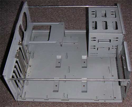

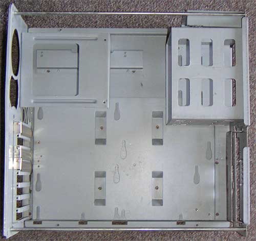

1. Passt das ATX-Board da überhaupt ordentlich rein? Das eingebaute AT Board ging fast genau bis zum Einbaurahmen des NTs (wie siehts da mit dem CPU Kühler aus, eckt der da an? Meine doch ATX Boards sind größer als AT oder? Falls nur die Halterung nicht genau übereinstimmt wäre zwar blöd, aber lässt sich ja recht einfach regeln.. wenn das NT aber im Weg ist brauch ich mir die Arbeit garnicht erst machen.

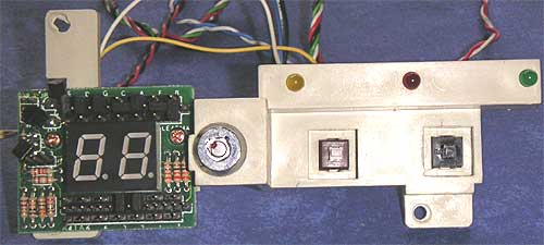

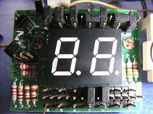

2. Hat das Gehäuse eine hübsche P80P-LED als Anzeige für die Taktrate. Ich hab nur leider keine Ahnung wie die angesteuert wird, da sie nur 2 Kabel zum Anschließen (vorher halt an das AT Board) hat. Gibt es eine Möglichkeit, diese LEDs via Board, Software oder einem kleinen Selfmade Controller z.B. die Casetemp oder eine beliebige Zahl anzeigen zu lassen wie z.B. bei den neuen Epox Boards mit den onboard LEDs über das vCore-Programm (mein Board is das Asus A7V133)?

2. Diese Displays werden eigentlich per Jumper an der rückseite gesteuert, aber n controller könnte machbar sein.

1. Ich bau morgen mal mein MoBo aus dem alten Gehäuse aus und gucke obs in das Desktop reinpasst.
2. Siehe Bild, da sind nen ganzer Haufen Jumper die die LEDs steuern sollen, aber hab absolut keine Ahnung, was welcher Jumper bewirkt..
Was gibt es da für Möglichkeiten? Ich würde gerne das Fenster hinter dem die Anzeige sein sollte benutzen, entweder für eben diese Anzeige oder für etwas anderes (da weiss ich dann allerdings nicht was).

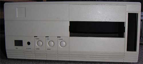

Anbei sind 2 Fotos vom Gehäuse, eins vom Deckel/Front und jeweils eins von dem gesamten "Panel" das die LEDs und Schalter beherbergt und von der P80P LED inkl. Controller.
