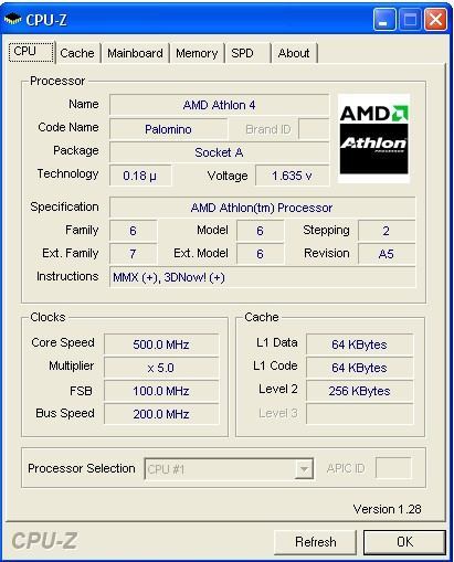

Hallo erstmal,
mein Problem ist, dass ich Heute den Rechner meiner Schwester aufrüsten sollte. Und zwar von Duron 700 Spritefire auf Athlon 1200 Thunderbird B (FSB100). Mainboard ist halt das DFI AK74-SC mit VIA Apollo KT133 Chipsatz. Laut DFI ist die CPU zusammen mit den neuesten BIOS auch kompatibel mit dem Board.
Also hab ich erst mal ganz normal das BIOS Update durchgezogen, CMOS Clear gemacht und den Prozessor eingesetzt.
Soweit auch alles OK, neues BIOS wird erkannt und Rechner fährt hoch.
Nun wurde die CPU aber nur als Athlon 500 Mhz mit einem Multiplikator von 5.0 erkannt und im BIOS gibt es keine Einstellungsmöglichkeit für den Multiplikator. Alles 3 mal durchsucht und nichts gefunden.
Also dachte ich erstmal an einen Anzeigefehler und fuhr mit der XP Instalation fort, da auch die Festplatte getauscht wurde.

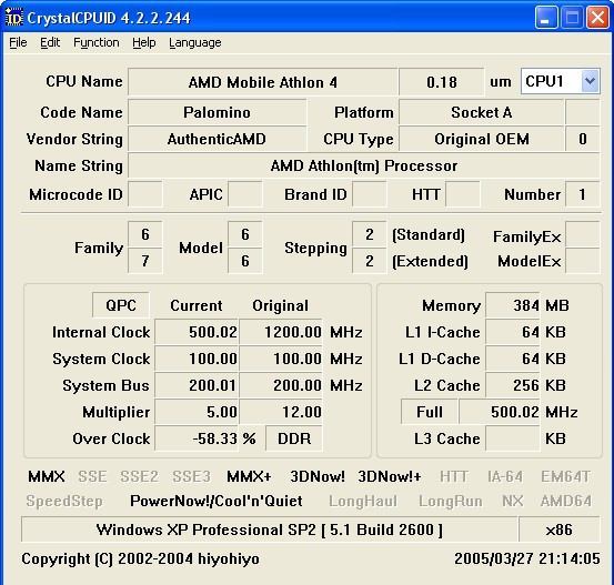

Aber auch in Windows und in Programmen wie Everest und CPU-Z wird der Prozessor mit 500 Mhz ausgelesen und von der Leistung und vor allem der Temperatur (27 Grad CPU) glaub ich, dass er wohl wircklich nur mit 500 Mhz taktet. Auch die Spannungen sehen komisch aus (siehe Bilder).
Als nächtes habe ich versucht den Multiplikator in Windows mit CrystalCPUID hochzusetzen. Allerdings stürzte der Rechner dabei jedesmal sofort ab.
Na ja, jetzt bin ich mit meinem Latein ziemlich am Ende, weil ich weiß, dass der Prozessor in Ordnung ist und laut DFI auch passen sollte.
Restliche Hardware ist: 3 mal 128 MB PC133 SDRAM,
16 MB TNT2 und ein 300 Watt NT mit ganz guten Ampere Werten.
Danke schon mal im Voraus für Ansätze ;)

Mußte jetzt aber feststellen, dass es sich bei der Bezeichnung auf der DIE (AHM1200AHQ3B) nach um einen "Mobile Athlon 4" mit Palomino Kern und FSB 100 handelt. Das würde auch die Anzeigen in Everest und CrystalCPUID erklären.
Und da das Board den Multi wohl nur automatisch ermitteln kann, taktet der jetzt nur mit 500 Mhz. Hab auf den Board auch noch mal nach einen entsprechenden Jumper gesucht, gibt es aber nicht.

Nun ist bloß die Frage, wie ich ihn zum Hochtakten bewege. Hatte vorhin mal PowerNow instaliert, brachte aber keine Änderung.
Habe allerdings auch nur die Version für den Mobilen XP gefunden aber durch den Palomino Kern sollte die ja eigentlich passend seien.
Ein anderer Gedanke war, die passende Brücke zu durchtrennen, um so den Multi wieder zu locken. Nur gibt es leider sehr wenige Informationen zu der CPU im Netz, so das das wohl auch nichts wird.
Haste mal Programme wie EIST oder sowas probiert?
P4M CPU´s haben ja auch das Problem das sie in Desktop Boards mit dem niedrigsten Multi laufen. Mit Programmen wie EIST oder RMClock lässt sich der Multi aber anheben, sogar lastgesteuert.
