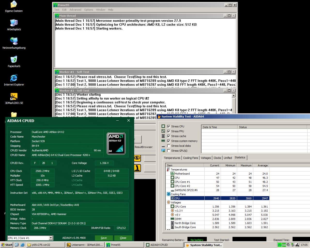

Kurze Umfrage, da BH5 inzwischen als "Endboss" eruiert wurde:
Sockel 939 und Via K8T800-Pro? 2x512MB? TCCD? Hynix?
Auch nachdem für 2h+ alles gut war (Spannung der CPU passt) - Irgendwann kracht es mit diesen Settings beim RAM...
Es macht keinen Unterschied, ob ich die Bänke wechsle. Irgendwann schmiert es ab. Bios macht aber tatsächlich einen Unterschied. Mit dem Manta Ray 26 XT kann ich im Windows den Speicher sogar auf 240-MHz für einen kurzen Test in AIDA laufen lassen. Die Wand ist trotzdem bei ~210-MHz erreicht.
