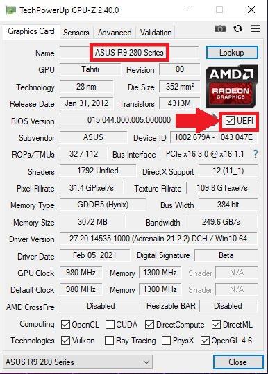

Deine R9 280 hat wahrscheinlich kein Uefi Bios (bei GPU-Z zu sehen), oder du hast im Bios kein Uefi Boot aktiviert (bei HWiNFO64) zu sehen.
Sobald du die Intel GPU im Bios aktivierst stürzt der PC ab weil Legacy Boot (CSM) aktiviert ist.
GPU-Z: https://www.techpowerup.com/gpuz/
HWiNFO64: https://www.hwinfo.com/download/
R9 280 mit Uefi Bios.

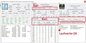

Uefi Boot im Mainboard Bios aktiviert.

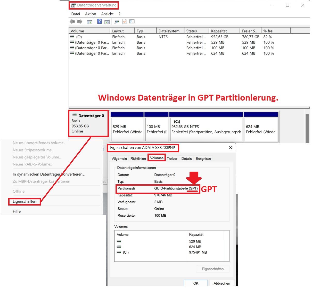

Wenn du dein Windows Laufwerk nicht in GPT (Bild unten) sondern in MBR Partitioniert hast stürzt der PC ab sobald du im Bios auf Uefi Boot umschaltest und das Mainboard Bootet.
