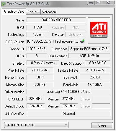

Also hab jetzt die 9800 NonPro 256 MB eingebaut....
Graphics Card Manufacturer Powered by ATI
Graphics Chipset RADEON 9800 PRO
Device ID 4E48
Vendor 1002
Subsystem ID 7C0A
Subsystem Vendor ID 174B
Bus Type AGP
Current Bus Setting AGP 4X
BIOS Version 000.000.008.003
BIOS Part Number BK-AMI VER008.003.007.000
BIOS Date 2003/09/01
Memory Size 256 MB
Memory Type DDR SGRAM / SDRAM
Core Clock in MHz 324 MHz
Memory Clock in MHz 277 MHz
Primary Display Yes
Also erkannt wird sie als "Pro" aber am Takt sieht man das es eine NonPro ist oder??
Bei nem Core Takt von 370 Mhz steigt sie aus und bringt Pixelfehler....
Speicher hab ich aktuell noch nicht getestet..

Oder er lade einfach GPU-Z runter. ;)
GPU - Z sagt 256 bit Speicherface
Dann stimmt das auch ;)

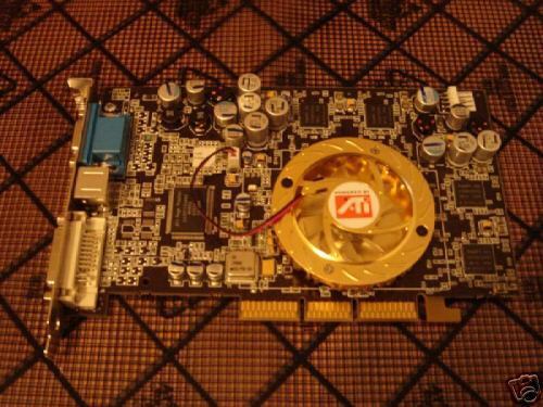

Hab die Karte ja bei Ebay geschossen....
Was mich damals wirklich sehr gewundert hat war,
das die erste Karte was kam Bildfehler hatte... gut wurde dann umgetauscht... aber dennoch, der Kühler/Lüfter bedeckt nicht 100 % die GPU....
war mir zu riskant hab den Standartlüfter von der 9800 Pro draufgesetzt...
aber da bei dem der Lüfter am Ende war/ist hängt da jetzt ein 80 er Lüfter dran...
