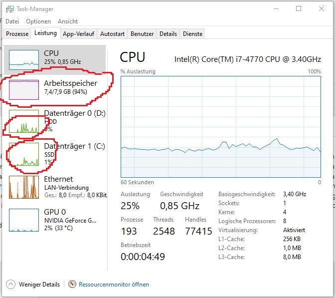

ich bin neu hier im Forum und habe gerade ein sehr seltsames Problem, dem ich durch Recherche nicht beikomme. First: Meine Tochter ist endlich im Daddel-Alter und deswegen darf sie am Rechner meiner Frau zocken, Minecraft, Fortnite und Ark Evolved. Im Rechner saß ein i3 und natürlich lief da wenig zusammen. Ich habe ihr erst eine Gforce 1060 spendiert, das brauchte auch deutlich Verbesserung, allerdings wenn man schon mal aufrüstet, dann gleich alle Komponenten. Ok, also weiter geschaut und gebraucht einen i7 4770 3,4GHz gekauft und eingebaut. Der sitzt also nun neben der Graka auf einem MSI B85M P33 und 8GB Ram - aber der PC zeigt nach dem Tausch sehr seltsames Verhalten: Im Office-Betrieb ist alles wunderbar, aber sobald ein Spiel (Fortnite, Ark) gestartet wird kommt es zu Minilags, und zwar rythmisch all 1-2 Sekunden, im Takt und vollkommen unabhängig von der Auflösung oder den Grafikeinstellungen. Lustigerweise passiert das nicht in Minecraft. Im Task-Manager wird mir der Prozessor angezeigt, auch die 3,4GHz, aber sobald er unter Last gerät, droppt die Geschwindigkeit. Gerade lasse ich Prime95 laufen: Je länger das läuft desto weiter geht die Geschwindigkeit runter, und die Auslastung komt auch nicht über 50%. Nach ein paar Minuten pendelt er sich bei 1,0GHz ein. Ich hab hier nebendran meinen eigenen Rechner stehen, i5, da stresst Prime95 immer 100% und die Geschwindigkeit des Prozessors fällt nicht unter die 3,39GHz. Stoppe ich Prime95 am Tochter-Rechner schwuppt die Geschwindigkeit sofort wieder auf die 3,8GHz.
Kann das an den 8GB Ram liegen? 16GB sind bereits in der Post. Oder Prozssor einfach kaputt? Treiber sind alle aktuell.

Das ist eigentlich typisches Verhalten für "mir ist zu warm".
Die CPU drosselt sich aus Selbstschutz.
Der i3 Kühler ist mit dem i3 gegangen, oder wohnt der jetzt auf dem i7?
Wurde die Wärmeleitpaste getauscht udn alte Reste wurden sauber entfernt?
sofern die Kühlung inkl. WLP passt, letztes verfügbares BIOS drauf und schon einen CMOS-Reset gemacht?
Wäre erstmal am einfachsten ...

Neben einem CMOS-Reset wäre eine erneute Installation des aktuellsten Chipsatztreibers sinnvoll.
Es wäre auch nicht verkehrt, die restlichen Komponenten aufzulisten. Vom welchen i3 bist du auf den 4770 gewechselt?
Ram ist voll und es wird auf der SSD ausgelagert.
Blödsinn....
Was soll daran Blödsinn sein? Nur mit den Informationen ohne Temperatur usw.. Ganz klar der Ram ist voll und sobald er überläuft, gibt es Minilags, warum gibt es diese dann, weil er auf der SSD oder Festplatte auslagern muss.
Ich habe das mal extra für dich rot markiert.
Wenn er mehr Informationen bereitstellt, kann man auch andere Schlüsse ziehen, aber so sieht es danach aus.

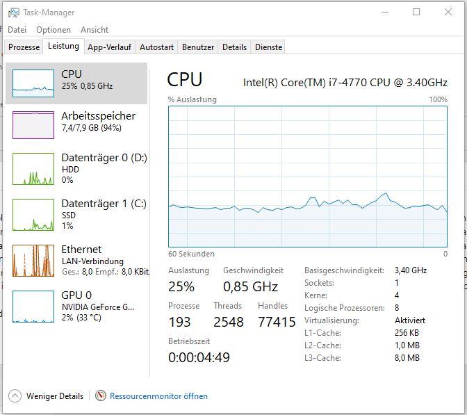

Du bist dir also sicher das die CPU drosselt im Spiel und es deswegen Minilags gibt? Wie kommst du auf die Theorie?
8GB Ram sind einfach nicht mehr zeitgemäß, alleine Windows nur mit Firefox verballert schon bei mit über 8GB, Starte ich ein Spiel, geht das hoch bis 15-16GB
Aber bleib du mal bei deiner Theorie das Windows, das alles regelt mit der Pufferung.:d
Na ja, die Miniruckler können auch durch die Drosselung der Taktrate zustande kommen. Aber wie vom TE und Drachenorden bereits angemerkt, hat er schon mehr RAM geordert und will diesen einbauen. Da können wir diese Möglichkeit fürs Erste zur Seite stellen.
Für die Hitzetheorie spricht hier definitiv der Sprung von i3 auf i7. Das geht oft einher mit mehr Kernen, z. T. höheren Taktraten und einer höheren TDP. Das resultiert in mehr Abwärme. Wenn der Kühler nicht genug Fläche zur Wärmeabfuhr bietet, gibt's hohe CPU-Temperaturen, die eventuell zur Taktdrosselung führen. Aber ohne einer kompletten Komponentenauflistung sind das nur Spekulationen; es können auch mehrere Ursachen zeitgleich vorliegen. ;)

Wenn es wirklich am RAM liegen sollte, müsste es beim i3 doch auch so gewesen sein, oder nicht?
Sind vielleicht Power Settings im BIOS falsch gesetzt? Sollte nach einem CMOS-Reset aber nicht sein.
Netzteil zu schwach (für i7 und 1060)?

Das Board ist ziemlich knapp bemessen für einen i7, eine stabile Spannungsversorgung der CPU wahrscheinlich nicht ausreichend gewährleistet, um es mal vorsichtig auszudrücken.
Welcher Kühler ist drauf?
Wie sind die Leistungsdaten der PSU? Zusammen mit der neuen Karte kann es zu Problemen kommen, wenn es zu Lastspitzen kommt, die das NT nicht kompensieren kann, weil es ggf. zu alt ist.
Eine Auflistung der Komponenten wäre hilfreich.

Shit 🙈 Ich war die Tage nicht am PC und hatte tatsächlich gehofft, es hätten sich nicht zu viele gemeldet. Denn die Lösung des Problems ist leider maximal peinlich für mich. Ich hab den boxed Kühler angeschlossen, dabei ein bisschen am Anschlusskabel genoddelt, das ja am Rand des Kühlers herumgeführt wird und dabei übersehen, dass das Kabel an einer Stelle den Kühler blockiert. 🤐
Läuft jetzt alles wunderbar und ohne Ruckler. Also der erste Tipp zur Temperatur hat getroffen. Ihr dürft mich jetzt auch alle mal gerne auslachen 😂
