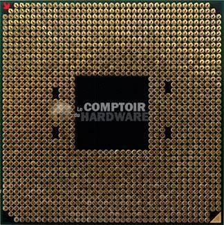

Hallo liebe Gemeinde,
ich hab auch irgendwie nen paar Pins verbogen, aber wieder gerade bekommen - war das 1. Mal. :)
Bis auf einen, der is abgebrochen, aber die CPU läuft erstmal.
Meine Frage ist nur, ob damit der Fall klar ist und alles ist ok, oder kann dann trotzdem irgendwas nicht gehen?
Auf dem Bild ist der Pin gekennzeichnet.
Besten Dank im Voraus!

Der Pin scheint ohne Funktion zu sein, laut Pin Belegung.

Lösung
Ach du liebes bisschen, das war der einzige, den ich mir am Rand leisten konnte, das nenn' ich mal Schwein gehabt. :)
Besten Dank für die schnelle Hilfe und frohe Botschaft! ;)
Frohes Fest und guten Rutsch!
