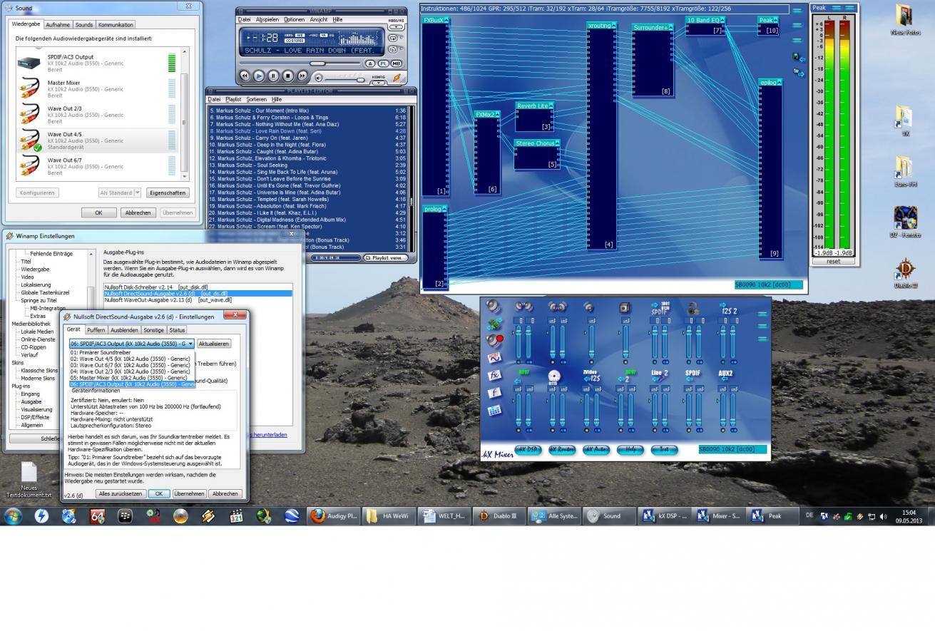

Habe mal einen Screenshot gemacht, welche Geräte mir angezeigt werden.
So wie ich das sehe, sind es tatsächlich die einzelnen Ausgänge der Soundkarte.
Das oben nicht sichtbare Gerät ist die AMD Grafikkarte.
Als Standardgerät ist der normale Klinkenanschluss gewählt, da gehts aber schon los, laut Windowsanzeige läuft (wie auch in Winamp eingestellt ist) nur der SPDIF Ausgang,
das normal über Klinke angeschlossene System spielt aber davon unbeeindruckt mit. Obwohl laut Windowsanzeige dort gar kein Pegel anliegt.
Das meine ich auch beim Spielesound - egal, welchen Ausgang ich im Spiel einstelle, es spielen grundsätzlich beide Systeme den Sound. Das sollte ja zumindest in der Theorie aber nur dann der Fall sein,
wenn ich über "Master Mixer" laufen lasse - oder sehe ich das falsch?

Jain. Du kannst ja im DSP an Windows vorbei noch Sachen machen ;)
Vom 10 Band EQ gehen outl und outr (l/r für links/rechts) zum epilog. Wie du sehen kannst, gehen die zum Analog Front Left und Right sowie Generic SPDIF Left/Right. Daher kriegst auf beiden immer das gleiche.
Ich würde jetzt die Boxen an Wave Out 2/3 packen. Das in Windows als Standardgerät wählen. Dann im DSP vom Surrounder 8004/8005 mit epilog 4002/4003 verbinden (alte Verbindungen entfernen wäre wahrschienlich auch sinnvoll). Dann in WinAmp Wave Out 4/5 wählen.
edit: wave out 4/5 sind der Kopfhörerausgang an der Box. Wenn der irgendwann mal was anderes spielen soll, nimmst besser Wave Out 6/7 dafür (Surrounder+ 8006/8007).
-aranax
p.s. der SPDIF in den Windowssoundgeräten ist bestimmt der optische vorne an der Box.
