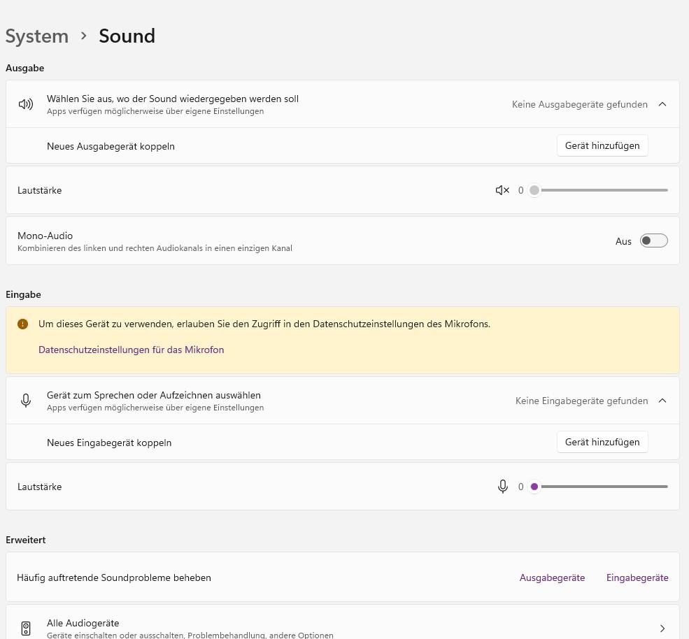

danke für deine versuch.
nur findet er kein ausgabegerät. siehe screen.
verwende ich ein notebook und schließe es über usbc an den monitor an, kann ich die soundbar des dell monitors nutzen.
über displayport direkt vom pc an monitor findet windows 11 kein ausgabegerät. was mache ich falsch? kann es am kabel liegen?

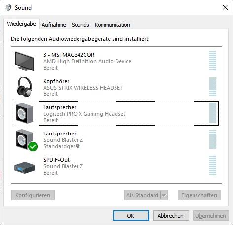

Der Monitor müsste auf jeden Fall bei Audio zu sehen sein.
Ist bei mir auch so.
