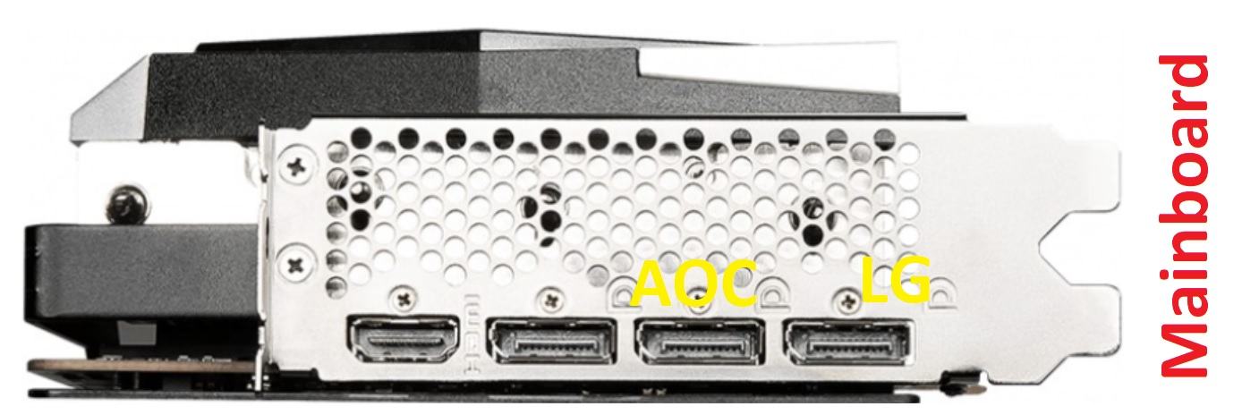

Leider hat deine 10700KF CPU keine Intel Grafikkarte (IGPU), sonst hätte ich vorgeschlagen den zweiten Monitor dort anzuschließen.
Ich würde die Anschlüsse an der Grafikkarte mal tauschen, den LG 34GN850 an den Displayport Anschluss der dem Mainboard am nächsten ist und den AOC Monitor direkt darüber anschließen.

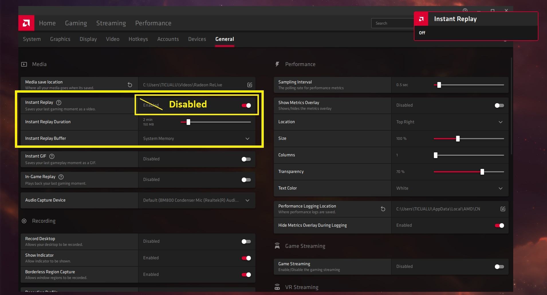

Außerdem Instant Replay in der AMD Adrenalin Software deaktivieren (Bild unten).

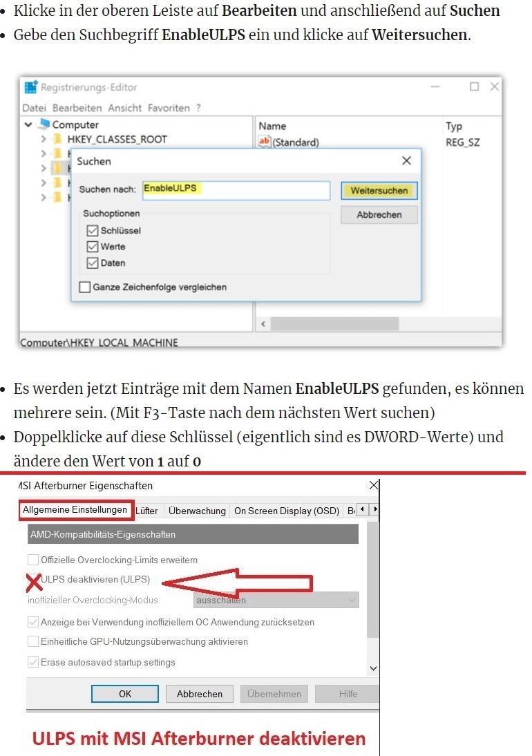

Häufig ist der ULPS Modus (Ultra Low Power State) das Problem, den ULPS Modus würde ich in der Windows Registry oder mit MSI Afterburner deaktivieren (Anleitung Bild unten).
Wenn ein neuer AMD Grafiktreiber installiert wird muss ULPS erneut deaktiviert werden.

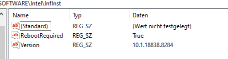

Der Intel Chipsatztreiber ist der wichtigste Treiber, ist der bei dir installiert?
Ist kein oder der falsche Intel Chipsatztreiber installiert gibt es Probleme.
Windows 10 und 11 installiert meistens über Windows update den falschen Intel Chipsatztreiber für die Intel Server Mainboards mit Intel Xeon CPU.
Auslesen kannst du die Intel Chipsatztreiber Version in der Windows Registry (Ausführen-> Regedit-> HKEY_LOCAL_MACHINE\SOFTWARE\Intel\InfInst)
Fehlt der InfInst Ordner, ist kein Intel Chipsatztreiber installiert (Bild unten).

Instant Replay deaktiviert (War nie aktiviert)
Habe nun auch den aktuellsten Intel Chipsatztreiber installiert sowie den ULPS auf 0 gesetzt.
