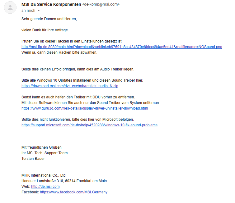

Danke schonmal für die ganzen Tipps. Leider hat keiner davon zur Lösung verholfen. Zusätzlich hatte ich dem MSI Support geschrieben, welcher mir eine Reihe von Maßnahmen vorgeschlagen hat. Auch die Maßnahmen haben nicht zum Erfolg verholfen. Anbei könnt ihr das Maßnahmenpaket betrachten.
