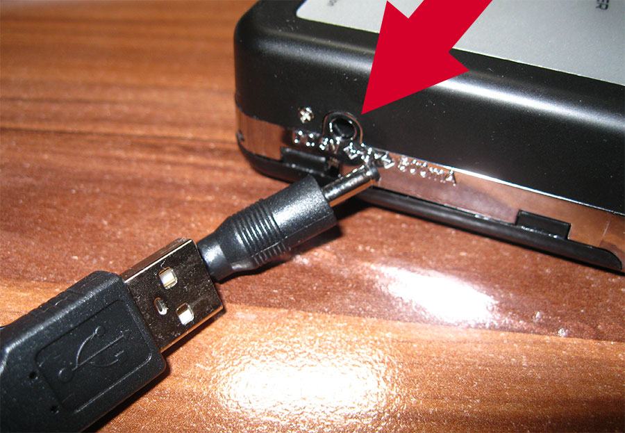

Du willst mir jetzt nicht sagen, daß das Kabel so mitgeliefert wurde???
In Post #1 auf dem Photo hats eine grüne Klinkenbuchse, beschriftet mit AUX. Die ist Stereo.
genau das ist das Original Kabel des Gerätes was mit geliefert wird für Strom bzw USB.
