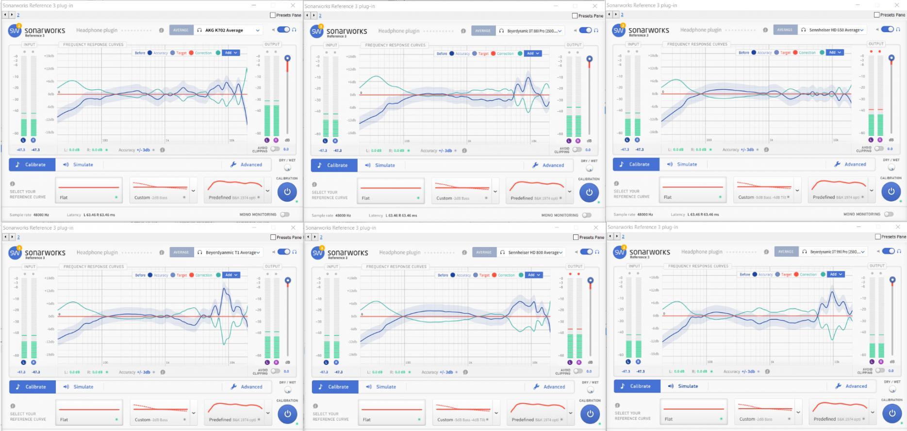

Die Sonarworks software ist dafür gedacht, die klangsignatur der jeweiligen KH auf das level zu bringen, welches "neutralen"(im besten fall 20hz-20khz flacher frequenzgang vom mikrofon gemessenen) Studio-monitoren entspricht, und siehe da: der HD650 braucht am wenigsten EQ-eingriffe um das zu erreichen.

Ich kann nur meine persönlichen Eindrücke hier einbringen - zum einen habe ich mehrere äußerst neutrale Kopfhörer (zbsp Fostex TE02 - wenn man da den 8KHz Peak etwas weg nimmt, dann ist der fast absolut linear) und kam mit sonarworks mal so absolut gar nicht klar. Meinen DT880 Edition hat das Programm getunt - und er klang danach grottig. Nicht linear-grottig sonder wirklich nicht-linear-grottig. Keine Ahnung ob es daran liegt, dass alle Kopfhörer leicht unterschiedlich klingen oder dass es nur ein setup für den 880 Pro und nicht den Edition gab (wobei ich beide gehört habe und der Unterschied fast vernachlässigbar ist), ich weiß es nicht. Fakt ist, es klang gruselig schlecht. Wenn man damit abmischt, kommt irgendeine Grütze bei rum.
