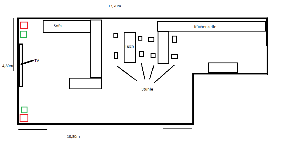

Wir ziehen demnächst um und damit auch mein Audioequipment. Aktuell betreibe ich 2 Heco Victa 301 und einen Victa 25a Sub in meinem Büro. Bin mit dem Sound der Hecos sehr zufrieden und möchte gerne (außer jemand überzeugt mich von etwas anderem) bei dem Hersteller bleiben. Die Victa 701 gibt es schon zu kleinem Kurs und wenn ich mit den 301 zufrieden war sollen es die großen wohl sowieso tun.
ich brauche eure Meinung zur zukünftigen Audioausstattung des neuen Wohnzimmers mit offener Wohnküche.
Habe dazu mal meine ultimate Paintskills rausgeholt. Dient nur Beispielhaft um zu verdeutlichen wo alles steht. Genau ist der Maßstab nicht, sind nur ungefähre Angaben.
Links an die Wand soll mittig ein TV. Links und rechts davon sollen je 1 Standlautsprecher (grün).
Mögliche Sub Stellplätze sind rot eingezeichnet.
Mein Plan:
Ich beschaffe 2x Victa 701 für die Front links und rechts neben dem TV. Dann beschaffe ich einen 2ten 25a und stelle jeweils einen links und rechts. die 301 wandern nach hinten und werden an der Wand montiert. Ein center wie gewohnt unter den TV. Grund: Die erweiterung meines Setups würde nur rund 350€ verschlingen und ich hätte eine vollständige Heco 5.2 Ausstattung.
Die große Frage: Der Sub 25a soll laut einigen Testseiten idealerweise bei einer Raumgröße von 30qm gestellt werden. Würde ich dem sinnvoll begegnen wenn ich einen 2. Sub stelle? Oder macht es mehr Sinn einen einzelnen großen zu nehmen?
Wir werden zu 80% Musik hören, dabei geht es hauptsächlich um Techno und hardstyle. Filme sind nicht so wichtig. Wichtig ist uns ein sauberes klangbild (subjektiv für mich in dem Genre bekommen die Hecos das hin) und ein knackiger Bass. Das Haus muss nicht beben aber der Bass sollte schon gut reinhauen.
Freue mich auf eure Meinung
Edit: Ich bin auch für Alternativen dankbar, Hauptaugenmerk sollte aber aktuell der Preis sein, da der Bau selbst schon viel Geld verschlingt. Mit einem Gebrauchtkauf habe ich keine Probleme, hatte bisher immer gebrauchte Lautsprecher und war zufrieden. Daher bitte keine neuen Sets mit 1.5k€ + empfehlen.
Bei 80% Musik und dem Musikstil und der Aufstellung, würde ich machen:
2 Subs können sinnvoll sein, allerdings macht der Ton die Musik. Aufgrund Raummoden kann es sein, dass dir der 2. Sub "nichts" bringt
Nachdenken, ein AntiMode anzuschaffen und die Subs da drüber zu schleifen, die gibts rein für Subs schon gebraucht für gutes Geld
somit:
Main LS als Sats = bessere Trennung zu den Subs (hier würde ich das Max an Budget ansetzen)
einen Sub behalten und testen, was das hergibt, da bist du mit der Aufstellung auch flexibel (es kann sein, dass der Sub zb. hinter der Couch besseren Tiefbass bringt)
ein gebrauchtes AM suchen und testen

Viele moderne AVR haben ein Einmesssystem, leider ist das bei den günstigeren Geräten meist nur "bescheiden" minimale Korrektur der Gruppenlaufzeiten, etc.
Wenn du viel/guten Bass möchtest, deine Raumakustik bescheiden ist und du zwei Subs nutzen willst (was ich bei der Raumgröße und dem Musikstil durchaus verstehen kann), glaube ich, ohne irgendwas gemessen zu haben, wirst du mit deinem AM die besten Ergebnisse erzielen.
