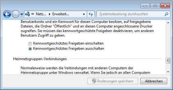

von den einem Rechner Win 7 - 64 Bit auf den anderen Rechner zugreifen
Hallo mal eine Frage habe auf den einen Rechner mal das Laufwerk komplett freigegeben
wenn ich nun von den anderen drauf zugreifen möchte dann kommt immer ein Fenster ich soll Benutzernamen und Kennwort eingeben.
Habe aber Win 7 - 64 bit auf den ich zugreifen möchte neu installiert und kein Benutzernamen oder Passwort festgelegt.
Was ist mit Benutzernamen und Passwort gemeint.
Im Netzwerk findet der eine Rechner den ja aber wenn ich drauf zugreifen möchte kommt diese abfrage.
Kennwortgeschützte Freigabe deaktivieren und erweitrten freigabe einstellungen

Ich möchte aber Kenwortgeschütztes Freigaben nicht deaktivieren.
Ich möchte wissenw as mit Benutzername und Passwort gemeint ist
weil ich keins vergeben ahbe als ich Win 7 - 64 Bit instaliert habe.
Wurde ja auch garnicht gefragt danach einen Benutzernamen ein zu geben oder ein Passwort
Oder ist mit Benutzernamen das gemeint wie ich den PC benannt habe.
Mit dem Benutzernamen ist der gemeint den du bei der Windowsinstallation angegeben hast, meistens sieht der PC Name ähnlich aus, nur mit nem -PC hinten dran.
z.B. Benutzer Tobias, PC Name Tobias-PC.
Kennwortgeschützte Freigabe funktioniert nur wenn du auch ein Kennwort vergeben hast, ansonsten musst du die wie in Post Nr. 2 beschrieben, ausmachen.
Setz doch einfach mal per Strg+Alt+Entf ein Kennwort (z.b. 123) und gib diese Infos dann an dem Rechner von dem du zugreifen willst in das betreffende Fenster ein. Dann läuft das auch.

also wenn ich Kennwortgeschützte Freigabe an habe dann kann ich auf Karsten-PC klicken dann kommt geben sie Benutzernamen und Kennwort ein.
Mache ich Kennwortgeschützte Freigabe aus und klicke dann auf Karsten-PC dann bin ich drin und sehe die Laufwerke die ich freigegeben habe.
In diesen Fall Festpaltte D
klicke ich auf d kommt aber wenn ich es über TC probiere
über Computer/Netzwerk kommt

Setz auf dem Ziel PC ein Passwort, wenn es dich stört das beim einloggen immer einzutippen, dann erstell einen separaten Benutzer mit Passwort und speichere dieses bei der Eingabe für die Netzwerkfreigabe einfach.
Dann hast du wenigstens ein Minimum an Sicherheit.
Bei den Freigaben musst du noch genauer definieren wer darauf Zugriff hat, das geht per Rechtsklick, Freigabe, Erweiterte Freigabe, Benutzer (kann etwas anders heißen, habe nur ein englisches Win10 am laufen).
Dort musst du den User mit dem du zugreifen willst eintragen. Oder, falls du einfach für alle die Daten freigeben willst (nicht empfohlen!), musst du Jeder als benutzer eintragen. Dann noch definieren ob nur Leserechte oder auch Schreibzugriff gewünscht ist. Dann sollte das alles laufen.
Aber wie gesagt, arbeite bitte mit der passwortgeschützten Variante.

Habe jetzt Kennwortgeschützte Freigabe deaktiviert
und mal alles so eingestellt wie du geschrieben hast
bekomme aber immer noch die Meldung
Instalierte Firewall habe ich auch mal deaktiviert auf den Rechner auf den ich zugreifen möchte also daran kann es auch nicht liegen

Ich kann weder von KARSTEN-PC auf LEO-PC zugreifen und auch von Leo-PC auf KARSTEN-PC nicht es kommt immer diese Meldung
Was ist mit ich soll mich an den Netzwerkadministrator wenden gemeint ???
Auf jeden der beiden PCs bin ich als Administrator angemeldet.
Kann diese Fehlermeldung mit meinen Router zu tun haben ?
weil Firewall habe ich ja schon zum Testen deaktiviert.
Beide PCs sind in der gleichen Arbeitsgruppe? (hat eigentlich keinen Einfluss, bestimmt nur, ob sich die PCs gegenseitig direkt sehen)
Überprüfe mal, ob du schon durch die vorherigen Versuche die Anmeldeinformationen für den jeweils anderen PC gespeichert hast
(bei W7: Systemsteuerung\Benutzerkonten und Jugendschutz\Anmeldeinformationsverwaltung)
Wenn ja , löschen, damit bei dem nächsten Verbindungsversuch Benutzer Passwort abgefragt wird.
Benutzer/Passwortkombi ist dann natürlich die vom PC "gegenüber" zu nehmen.
Der lokale Benutzer auf einem PC ist nicht (!) Mitglied der Gruppe "Jeder" eines anderen PCs!
Benutzerverwaltungstechnisch ist jeder PC eine Insel, es sei denn man hat eine zentrale Benutzerverwaltung (AD, LDAP) und meldet sich an dieser an
Das einfachste ist, auf allen PCs den/die gleichen Benutzer anzulegen - mit jeweils gleichem Passwort!

Der Benutzer "Leo" (Computeradministrator) hat kein Kennwort!
Ohne Kennwort kein vernünftiger Netzwerkzugriff realisierbar - Punkt!
Das es da mit viel trickserei trotzdem geht ist nicht meine Baustelle und werde ich auch nicht supporten, da die Netzwerkfunktionalit gewaltig eingeschränkt ist.
Die häugfigsten Gründe warum in einem Windowsnetzwerk was nicht funktioniert
1. Benutzer hat kein Passwort
2. Benutzer existiert nicht auf dem Zielrechner
3. Man hat ein MSHeimnetz eingerichtet - dieses ist stark in der Funktionalität eingeschränkt, diese Restriktionen lassen sich auch nicht umgehen (z.B. nicht jede Freigabe ist zulässig, sie lässt sich aber u.U. wunderbar einrichten)
4. Der Benutzers hat keine Freigabeberechtigung
5. Die ACL auf Verzeichnis/Dateiebene lässt den Zugriff nicht zu
Ich will kein Passwort eingeben und deshalb habe ich die Kennwortgeschützte Freigabe aus gemacht.
Machs Dir doch nicht so schwer. Du wirst nicht drumherumkommen, einen Benutzernamen und ein Passwort zu vergeben.
Das machst Du bei beiden Rechnern mit identischem Benutzernamen und identischem Passwort.
Dann stellst Du, wie hier gezeigt [Anleitung] Windows 7 Autologin ohne Kennwort - Anleitungen / Tutorials / FAQ (Windows 7) ein, dass die Rechner mit dem Autologin starten. So musst Du weder beim Start von Windows noch beim Zugriff auf den anderen Rechner ein Passwort eingeben.

Auf Karsten-PC erstellst du zusätzlich einen Benutzer Leo und gibst diesem Benutzer das Passwort für den Benutzer Leo.
Auf Leo-PC erstellst du zusätzlich einen Benutzer Karsten und gibst diesem Benutzer das Passwort für den Benutzer Karsten.
Auf Karsten-PC meldest du weiterhin wie gewohnt mit dem Benutzername Karsten an (nur halt jetzt mit Passwort)
Auf Leo-PC meldest du weiterhin wie gewohnt mit dem Benutzername Leo an (nur halt jetzt mit Passwort)
Systemsteuerung\Netzwerk und Internet\Netzwerk- und Freigabecenter\Erweiterte Freigabeeinstellungen
-Netzwerkkennung einschalten
-Datei- und Druckerfreigabe aktivieren
-Freigabe des öffentlichen Ordners deaktivieren
-Medienstresaming egal
-128Bit Verschlüsselung
-Kennwortgeschützes Freigeben einschalten
-Benutzerkonten und Kennwörter zum Herstellen von Verbindungen mit anderen Computern verwenden
Alle anderen Einstellungen sind "Kokoloris" und Überbleibsel von Windows for Workgroups und bedeutet Aushebelung von Sicherheitsmechaninismen. Damit die Folgen nicht gar zu gross werden, hat MS an vielen Stellen andere Mechanismen eingebaut, die zu allerlei komischen Sachen führen.
Die Freigabe von einem kompletten Laufwerk gehört z.B. zu den Dingen die dann nicht funktionieren, obwohl eigentlich alles richtig gemacht wurde.

OK das habe ich jetzt mal so probiert und das funktioniert nun , aber
es fehlen Icons auf dem Desktop es fehlen Icons in der taskleiste ( Programme ) anderer Hintergrund ist mit einmal da und was noch alles anders ist.
