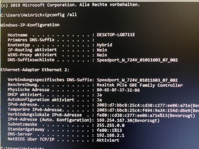

Ipconfig all spuckt das aus:
ping 192.168.2.1 ergibt 100% Paketverlust

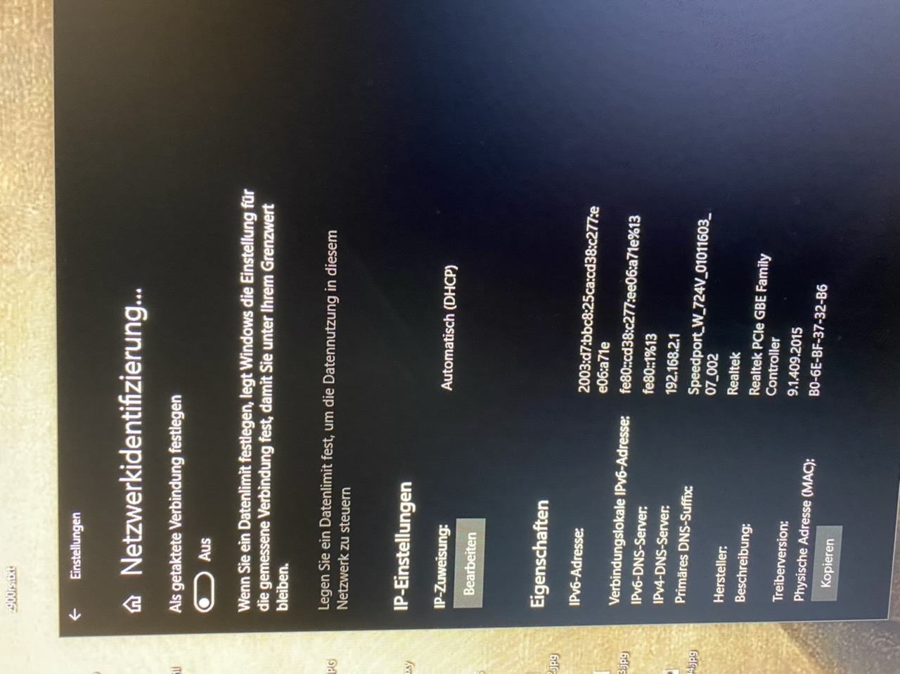

Deinen Router Speedport W 724V kriegt er aber irgendwie zu erkennen.

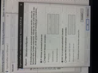

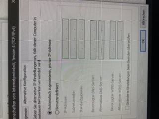

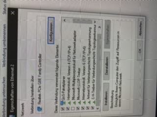

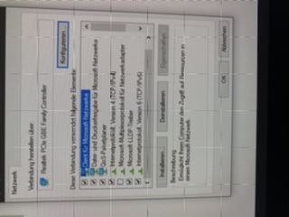

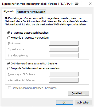

Ich poste gerne Screenshots, wenn Du mir sagen kannst was hilft :) Windows lief über automatische Updates und Drittprogramme zur Sicherheit habe ich keine.
In den Netzwerkverbindungen auf Ethernet rechtsklick, dann Eigenschaften. Sollte dann so aussehen.
Am besten 2 Screenshots machen, in dem Mittelteil einmal runtergescrollt, damit man sehen kann ob sich da evtl noch irgendwas anderes eingenistet hat.
Dann nochmal Internetprotokoll, Version 4 (TCP/Ipv4) auswählen und auf Eigenschaften. Sollte dann so aussehen:
Und da dann bitte auch noch einen Screenshot vom Tab "Alternative Konfiguration".
Im Zweifel auch nochmal unten auf "Erweitert" klicken und da auch Screenshots von allen 3 Tabs machen.
Hier die Screens:

In Post #8 sieht man ja die IP Adresse der Realtek NIC. 169.254.x.x -> bedeutet da klemmts, da die nur gewählt wird wenn keine IP Adresse im 192.168.x.x Bereich bezogen werden kann. Das kann nun daran liegen das die Realtek einen Schlag weg hat, der Treiber muckt oder schlichtweg aus unbekannten Gründen die Aushandlung einer IP mit dem DHCP vom Speedport fehlschlägt.

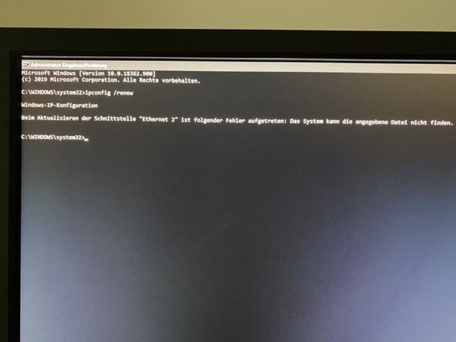

Das habe ich mal eben als erstes probiert, weil es eben mal schnell ging. Dabei gab es eine Fehlermeldung:
Das System kann die angegebene Datei nicht finden.
Die anderen Sachen kann ich erst nachher probieren, wenn die Kinder schlafen. Jetzt erst einmal Vorlesen etc.
Dann hast du dich evtl. vertippt? Bitte mal Screenshot sonst.
Also in Windows:
1.) Windowstaste + R
2.) "cmd" eingeben, Enter / OK
3.) "ipconfig /renew", Enter / OK
Wenn die Datei nicht gefunden wird, dann läuft etwas schief ^^

Leider bin ich gestern Abend nicht weiter gekommen. War high life...
Habe es aber nochmal probiert, gleiche Fehlermeldung.

Check mal ob du am USB Dongle eine IPv4 Adresse zugewiesen bekommen hast. Ich hab teilweise Probleme mit IPv6, auch wenn wir mittlerweile 2020 haben :d
Hast du den Screenshot vor oder nach dem Winsock-Reset gemacht? Falls danach, würde ich behaupten, mindestens die Netzwerk-Treiber haben irgendwo nen Knacks. Diese Meldung sollte nicht kommen :)
gruß
hostile
Davor :) Danach habe ich den reset gemacht.
OK. Mach nochmal. Die Meldung sollte nicht mehr kommen. :d
gruß
hostile
PS: Hat keine Auswirkung. Nur die Fehlermeldung sollte nicht mehr erscheinen.
Jetzt ging es:
