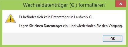

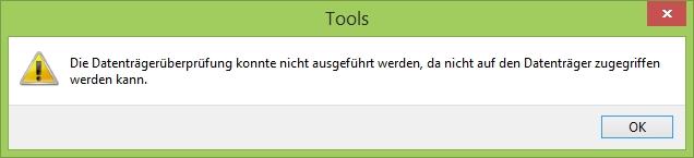

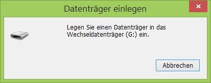

habe seit ein paar Tagen ein Zugriffsproblem auf meinem 3.0 USB Stick "Silicon Power Jewel J07 64GB". Der Stick scheint zwar im Windows Explorer als Wechseldatenträger auf, aber wenn man ihn öffnen möchte, erscheint der Hinweis: "Legen Sie einen Datenträger in das Wechseldatenträger (G:) ein" (auch nicht korrekt deutsch). Ich habe dann den Stick auf 2 weitere PCs (mit Windows 10 und 8.1) bzw. einen weiteres Notebook mit Windows 10 probiert, aber bei allen der gleiche Hinweis. Man kann ihn auch nicht auf Fehler überprüfen, da man nicht darauf zugreifen kann und formatieren geht auch nicht (s. Anhänge). Habe auch mit Programme, wie ****** Partition Master Free und AOMEI Partition Assistant Standard Edition 8.4 probiert, aber bei beiden scheint der Stick erst gar nicht auf. Auch mit Diskpart (clean) zu formatieren geht nicht. In Regedit ist bei "WriteProtect" eine "0", also nicht schreibgeschützt. Hat jemand vielleicht noch eine Idee oder einen Tipp, den ich noch probieren könnte, bevor ich ihn doch entsorgen muss.

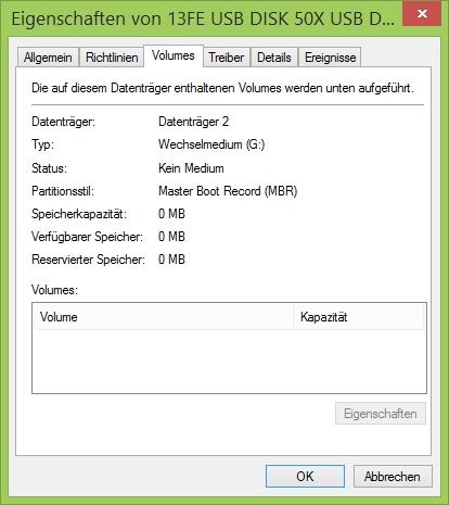

was sagt denn die datenträgerverwaltung (systemsteuerung - computerverwaltung) dazu? ist der stick überhaupt passend partitioniert? vielleicht wurde er vorher an einer spielekonsole mit irgendeinen windows unbekannten dateisystem partitioniert und windows sieht nun nichts.
ansonsten sollte man den stick neu partitionieren und dann nochmal gucken. dabei gehen natürlich alle daten flöten, die da drauf sind. aber die sind zum jetzigen zeitpunkt auch schon "weg".

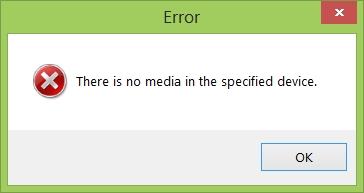

Mit dem HP USB Disk Storage Format Tool erscheint folgendes Fenster: "There is no media in the specified device".
In der Computerverwaltung steht bei Datenträger 2 Wechselmedium: "Kein Medium". Man kann auch nicht auswählen z.B. um den Laufwerksbuchstaben zu ändern, das einzige was man auswählen kann, ist "Eigenschaften" (s. Anhang).
Klingt nach Totalausfall....
jo hast recht. ist wohl platt.
