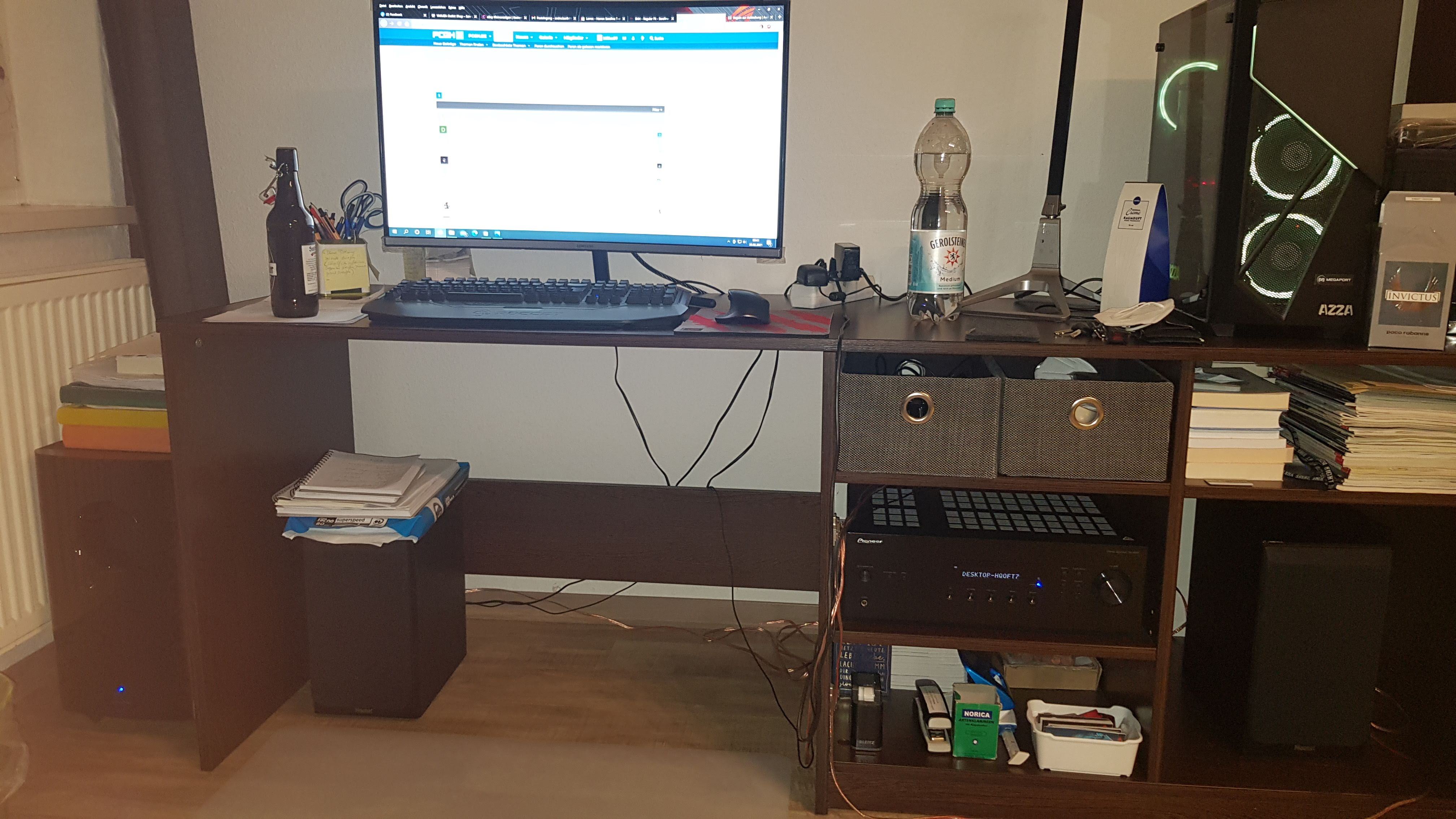

Dies ist meine PC Ecke und ich möchte gern den bestmöglichen Sound heraus holen
1. Wie könnte ich die LS und den Sub optimal aufstellen ?
2. mir wurde gesagt , den Sub soll ich auf 80- 100 HZ einstellen. Wenn aber tiefe Töne wie z.b. bei Hardtechno und Hardstyle Frequenzen von 40-50 HZ haben, warum muss man den dann den Sub auf 80-100 HZ einstellen ?

Mit Kopfhörer kommst du schneller und billiger zu einigermaßen brauchbaren und nötigenfalls basslastigen Sound.

Ich würde an deiner Stelle einfach mal Testtöne / gute Basslieder abspielen und schauen wie weit deine Lautsprecher runterspielen. Kann man auch live mit den Pioneer AV gut einstellen und testen, einfach LowPass Filter auf 120 / 100 / 80 / 60 setzen und vergleichen.
Unabhängig davon empfehle ich dir, beide Boxen auf Ständer oder auf den Tisch zu stellen, aktuell hast du kein "Stereodreick" - das kann nicht gut klingen mit dem Setup.

Sind das 2 Magnat Lautsprecher?
Lautsprecher auf den Boden stellen ist schon mal nicht förderlich für guten Klang :unsure:

Man muss mit der Aufstellung des Subs gut rum experimentieren bis es gut klingt. Noch besser ist Nachmessen zB mit REW. Ich hab meinen Sub auch in 80cm Höhe, leicht links platziert, damit es die geringsten Einbrüche durch Wände, Boden und Decke kommt (Moden sind bei mir eh nicht das Thema). Und was für den Boden gilt, gilt prinzipiell auch für Wände. Letztlich ist aber alles eine Frage des Raumes.
Bei der Trennfrequenz ist natürlich erstmal die Frage wie weit die Satelliten runter spielen können, wieviel der Sub nach oben abdecken muß, damit kein Loch im Frequenzgang entsteht. Dann natürlich eine Frage wie steil der abgetrennt ist. Falls nicht so steil, wird er bei höheren Trennfrequenzen evtl ortbar.
Und ja bei der Aufstellung der Satelliten ist das Stereodreick wichtigst. Ebenso die Symmetrie zu den Wänden. Im Wohnraum natürlich oft schwierig. Genau das ist mMn der große Vorteil von 2:1, dass man bei der Aufstellung größere Flexibilität hat um guten Klang zu erreichen.

die position der LS ist alles aber nicht gut :d guckjst du am pc filme? wos dein wohnzimmer?^^
Pauschal würde ich das nicht sagen wollen ohne es gehört und/oder gemessen zu haben. Klar Raumecke, regt Moden an und bringt ne nette Überhöhung. Letzteres kann man easy durch den Pegel des Sub ausgleichen. Bei den Moden wissen wir nicht wie der Rest des Raums aussieht und wo exakt abgehört wird. Ja meistens eher nicht toll, aber in einem ordentlich behandelten Raum hätte ich null Problem damit nen Sub in die Ecke zu stellen.
JA sind 2 Magnat Lautsprecher
nein noch schau ich keine Filme, Wohnzimmer hab ich net, da ich hier nur in einem Betreuten Wohnen bin
(Wenn du nicht mehr Platz hast als das was man auf dem bild sieht dann würde ich einen gescheiten Kopfhörer empfehlen...)
Das setup wie es auf dem Bild zu sehen ist, erachte ich als akustische krücke.
Boxen auf Ohrhöhe !!!! und schon ist ein teil der akustischen krücke mal weg ;-)
subwoofer mal da lassen wo er steht und die Frequenz bei 120Hz kappen, würd ich jetzt mal spontan machen.
weiter als 80hz würde ich nicht runter gehen, für Techno und Frequenzen unter 60hz ist meiner meinung nach, der Subwoofer zu klein.
Das mag ein wenig vibrieren aber das geht deutlich besser....mit einer größeren Membran.
wie @Stampfi82 schon schrieb: auf das Stereo dreieck achten.
Wobei das hier und nach deiner aussage nicht so funktioniert wie es sollte.

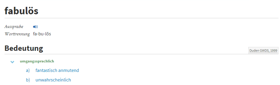

Danke, dass du Variante b) von fabulös schön umschrieben hast. Wobei 10" 25cm entspricht. Bitte noch mal für mich nachrechnen ;-)

Dennoch, back to topic: Stell die Lautsprecher auf den Tisch, gleiche Höhe und gleicher Abstand rechts / links zum Monitor. Dafür würde ich den Tisch an die Wand schieben, den Subwoofer würde ich evtl. auf die andere Seite vom Tisch stellen. Tisch ist ja riesig, da sollte das alles passen.

hab mich bei dem bild zuerst gefragt, warum da drei subwoofer unten rumstehen.

So wie da alles steht ist das für einen guten Klang aber auf jeden Fall alles andere als optimal, wenn Du am PC sitzt bekommst Du ja nicht den Klang der Lautsprecher mit, sondern nur die Reflektionen im Raum. Daher würde ich mal überlegen ob die Lautsprecher nicht höher können und dafür der PC ab nach unten. Die Lautsprecher dann mit Wandhalterungen/Regalen hinten an die Wand, das könnte klappen und klanglich wird es erheblich besser werden.
