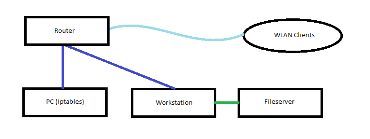

Zuerst einmal zur IST-Situation:
Ich habe von meinem ISP ein Cisco Modem, welches bei mir auch als DHCP-Server und WLAN Router dient. An dieses sind unter anderem mein Fernseher, ein PC und meine Workstation angeschlossen.
Auf dem PC wird die Firewall zur Zeit per iptables-Script realisiert, auf der Workstation per Comodo Firewall da Windows OS.

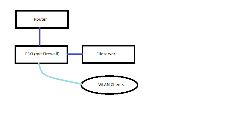

Meine Vorstellung wäre folgendes:
Das ISP Modem verbindet mein Heimnetz mit der Außenwelt (Internet), direkt dahinter steht ein ESXi mit einer Firewall und steuert zentral sämtliche (NAT-)Dienste/QoS/etc.
Dahinter folgt dann der Fileserver.

Die Meinungen über die Firewall hier in einem ESXi zu hosten oder in einem separaten System gehen bei vielen außereinander. Hier im Forum konnte ich ein paar Topics sehen wo die Leute zwar empfehlen es in einem separaten System zu hosten, viele es aber doch per VM realisiert haben.
Da ich in absehbarer Zeit sowieso viel ändern muss, würde ich gerne meine Netzwerktopologie auch auf Vordermann bringen.
Die Fragen die sich mir dabei noch stellen ist wie man am besten so einen Rechner/Router mit einer Firewall-Distribution einbindet, damit dann z.B. auch das ganze WLAN darüber läuft. WLAN-Router der direkt am Firewall-Server hängt?!
Welche Distribution ist am sinnvollsten (pfSense/ipfire/ipcop/monowall/etc)?
Kann ich damit Dinge wie bei gewissen Clients den Traffic sperren sobald dieser nicht mehr über ein VPN geht?
Wie muss man die Hardware dimensionieren? Bedient wird ein 100 MBit/s WAN Interface.
Firewall Server mit 1 Gigabit-LAN der dann auf einen Switch geht?
Einige Leute würden mich an dieser Stelle sicher am liebsten in der Luft zerreißen, aber jeder fängt mal klein an :d
Ich wäre um soviele Details/Beiträge wie möglich dankbar, auch wenn sie noch so trivial sind.
Wenn jemand einen besseren Vorschlag hat wie man das Ganze aufbauen sollte, dann werde ich diesen natürlich auch gerne lesen und in Betracht ziehen.
Von der Topologie her isses ganz einfach:
Modem/Einwahlgeraet --> Firewall --> Internes Netz.

Das heißt 1x Modem und 1x privates LAN, aber was mache ich mit dem WLAN? Mir ist immer noch etwas unklar wie ich das "firewall"-tauglich mache :(

Vielleicht kann mich nochmal jemand aufklären wie das mit dem WLAN filtern/regeln funktioniert? Wenn ich mir ein WLAN auf dem Modem einrichte habe ich ja null Kontrolle darüber, das muss also irgendwo hinter der FW passieren. Wi/Wo macht man so was?

Was Du mit dem VPN meinst, ist mir noch nicht ganz klar: meinst Du ein ausgehendes VPN (Firewall stellt VPN zu Server her), oder ein eingehendes VPN(VPN Server ist die Firewall)? Wenn die Firewall als VPN Server dient, wird das VPN als separater Adapter behandelt, da kannst Du dann Regeln dazu definieren, genauso wie für LAN, DMZ oder WLAN.
Wenn Du die FW selber zusammen baust, brauchst Du entweder eine separate NIC, an der ein Access Point dran hängt, oder eine WLAN Karte, die von der jeweiligen Distribution aber auch unterstützt werden muss. Für Hotspot Funktionalität brachst Du z.T. noch spezielle Distributionen (bei der Endian ist das so). Die Regeln sehen dann genauso aus, wie am LAN, der DMZ oder am VPN.
Es gibt Appliances, die schon WLAN drin haben. z.B die ZyXEL ZyWALL USG 20W (für 100MBit/s Durchsatz). Die UTM Funktionen kosten da allerdings zusätzlich pro Jahr.
Hast Du noch irgend einen alten Rechner rumstehen, wo Du das testen könntest? Ich würde nicht von Anfang an einen dreistelligen Betrag ausgeben, sondern das erst mal testen. Allenfalls kannst Du die Funktionalität auch mal in einer VM testen, die an 4 vSwitches hängt. So kannst Du selber mal schauen, was Dir am ehesten zusagt.
