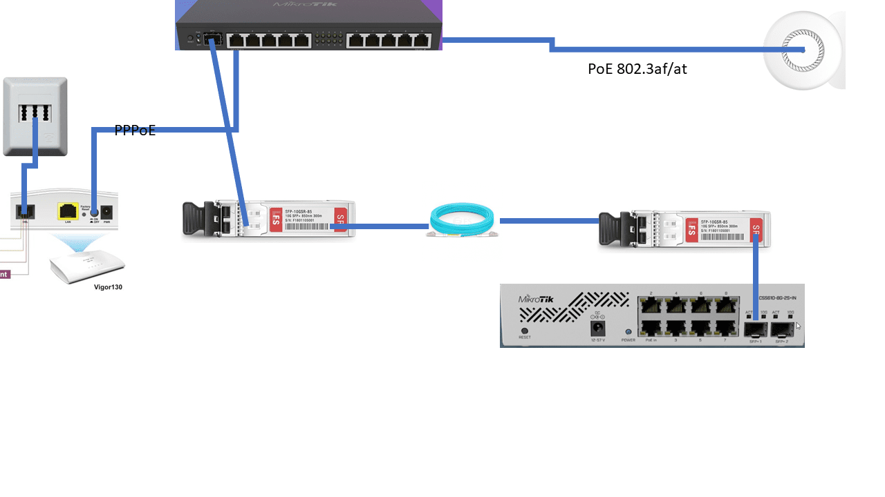

So, ich habe mir das ganze nochmal durch den Kopf gehen lassen und wie @hominidae vorgeschlagen hat zwischen den Switchen 10GE und mit Mikrotik geplant.
Plan:
Von der TAE-Dose mit Verlängerung(wie bisher) zur Abstellkammer, dann in den Vigor 130, von dort zum hex PoE.
Der versorgt den Cap AC mit Strom und Daten, und der erste CSS610 hängt mit dran.
Die beiden CSS610 sind untereinander per LWL verbunden.
Später hänge ich dann auch den Server per 10GE mit an den ersten Switch.
Wo ich mir nicht sicher bin ist mit der Platzierung des CapAC, da er direkt mit am Router und nicht an den Switchen hängt...
Sieht das sonst erstmal halbwegs sinnig aus und wie konfiguriert man den CapAC, die Switche sind (hoffe ich) ja Plug´n´Play...(mit VLANS setze ich mich dann später auseinander)?

....welche DSL-Geschwindigkeit solls werden? Der Hex-PoE ist eher "altbacken" und hat auch kein IPSec in Hardware.
Der Hex-S hat zumindest auch *einmal* PoE-Out.
Wenn Hex und Switch nebeneinander stehen, dann kannst Du auch statt beiden nur den RB4011 nehmen...der hat auch einmal PoE-Out für den CAPac, aber nur einmal SFP+...dafür aber locker Power für GBit-DSL.
...habe ihn auch gerade hier im Einsatz ;-)
Der CAPac braucht nicht zwingend PoE über 802.3at, er läuft selbstverständlich auch mit passive-PoE aus einem anderen Mikrotik an Eth1
Ob er am Router oder am Switch dahinter ist, sollte egal sein.
Zur Konfiguration kannst Du im Router CAPsMan verwenden und den CAPac im Quickset als "CAP" konfigurieren (er kriegt dann nur ne IP per DHCP und versucht den CAPSMan im Router zu finden..
Dann stellst Du alles (SSID, SSID-PWs usw) im Router/CapsMan ein (Ein/Das Interface am Router ist der Master-Port des CAPsman)...Anleitungen gibt es im Mikrotik-Wiki oder bei Tante Google.
Alternativ musst Du es zu Fuss machen (ich glaube der CAPac hat evtl. kein Quickset als "dummer" AP, sondern als Home-AP mit Bridge und Firewall/NAT (die würden auch gehen/funktionieren, aber dann hast Du Double-NAT im WLAN)
Aus dem Kopf, sollte es ungefähr so aussehen:
Per Windoof-Laptop, WinBox drauf, direkt per LAN auf eth1 des CAP verbinden und Winbox starten...der CAP mit seiner MAC sollte gefunden werden (Winbox evtl in den Legacy-Mode einstellen, user: admin, kein PW)
Die komplette Config des CAP löschen...dann unter IP->dhcp-client auf eth1 einen dhcp-client aktivieren und unter Bridge eine Bridge erstellen, dann unter Bridge-Ports alle Interfaces (eth1,eth2, wlan1(2.4G), wlan2(5G)) hinzufügen.
Unter "Wireless" dann in Security ein Profil für die/deine SSIDs anlegen (WPA2, aes und das Passwort).....dann in den Interfaces wlan1/wlan2 die SSID und das Security Profil einstellen und die wlan-Interfaces aktivieren
...voila.

PS: hab mal ne Übersicht gemacht.
An den RB4011 hängen 4 Endgeräte und am Switch nochmal 5.
Gruß & Danke
mg
ja, das sieht OK aus....das PoE zum CAPac ist aber passive-PoE, kein 802.3at/af...macht aber hier nix
Dann hänge diese an eth6, 7, 8 und 9...dann sind alle, inkl. CAPac an einem physischen Switch und mit dem 10G-Uplink des anderen verbunden...100MBit VDSL aus eth1 ist für die CPU leicht zu verschmerzen.

Check, und fall ich mich doch dazu entschließe noch mehr per 10GE zu verbinden hänge ich einfach nen CRS305 dazwischen.
