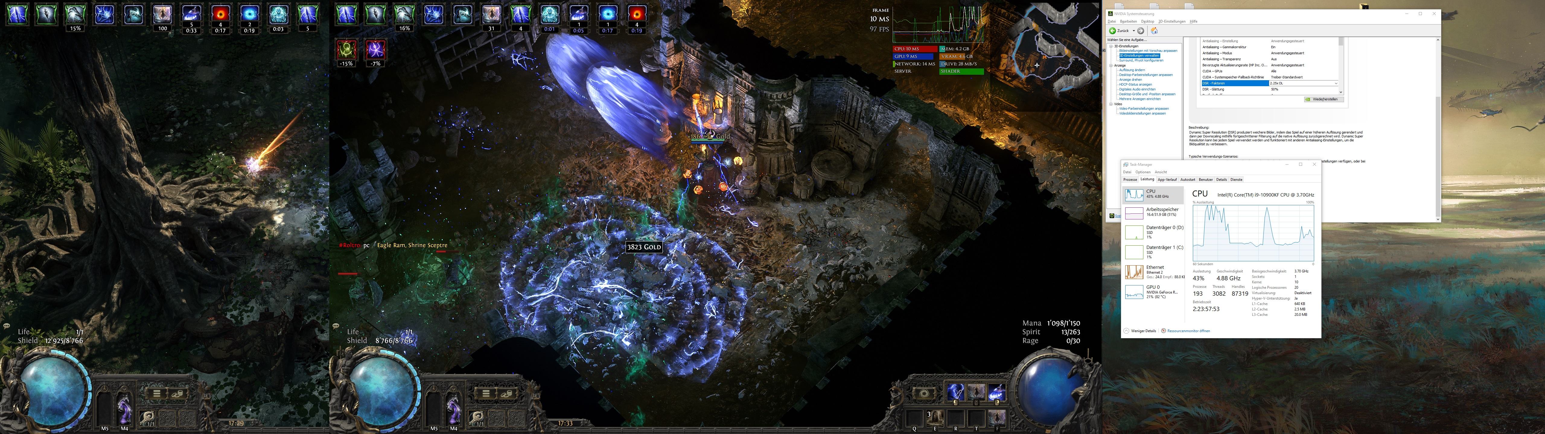

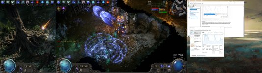

Also habe gerade nochmal bei Poe2 nachgeschaut, Laut Task Manager während dem zocken in Poe2 ist bei mir die CPU bei 70-95% und die Gpu bei 25-35 % auslastung ?
Fps von 80-165 jenach gegneranzahl.

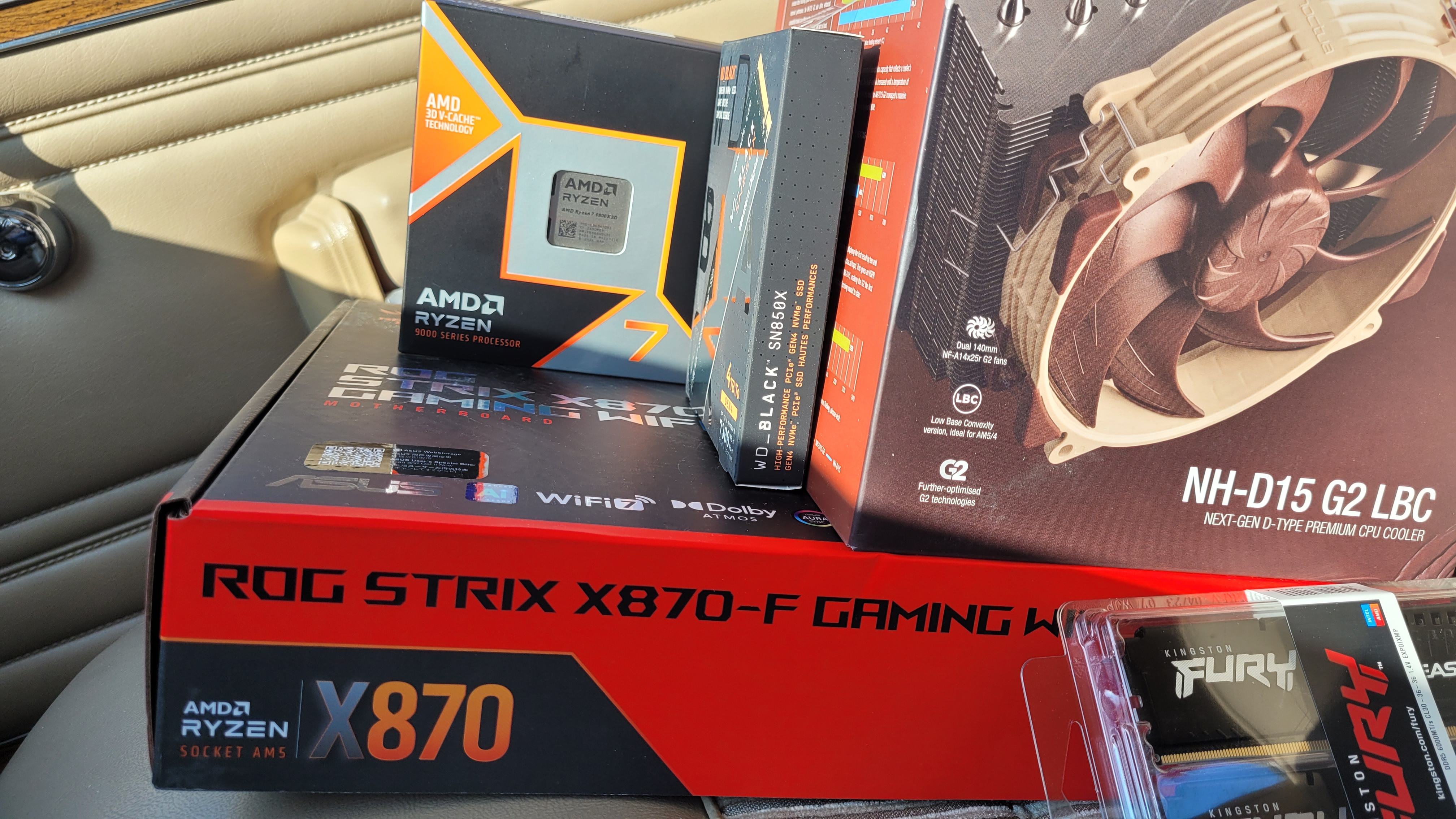

JA hab mir auch den 9800X3D gekauft mit Asus 870e Hero, ich wusste das es nix bringt aber hatte Lust umzubauen und aus etwas neues.

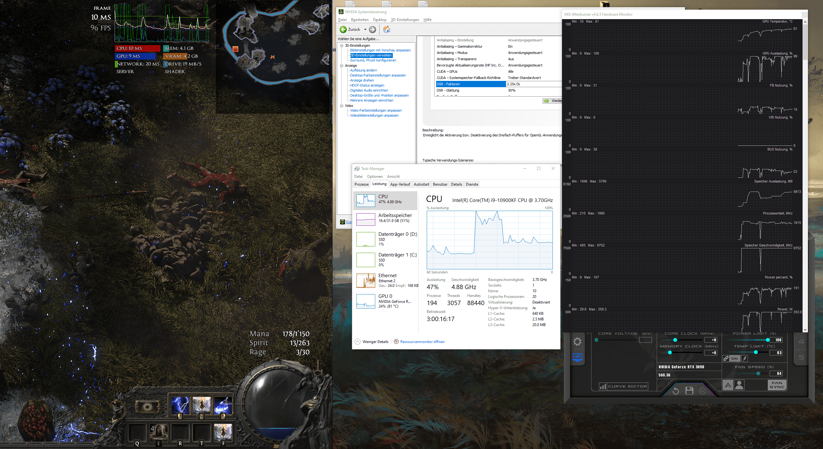

also bei Nvidia DSR auf 3840 x 2160 gestellt? lief eigentlich recht gut mit 60-160 fps je nach action. Aber wenn ich im Taskmanger schaue ist cpu und GPU am chillen :)
niucht den taskmanager nehmen sondern afterburner bzw. rivatuner oder lass dir die gpu auslastung anzeigen mit ALT + R wenn du GFE installiert hast
Graka nicht bei 95%+ > Cpu limit
Ok jetzt zeigts GPU bei 99% :( fuuck xD

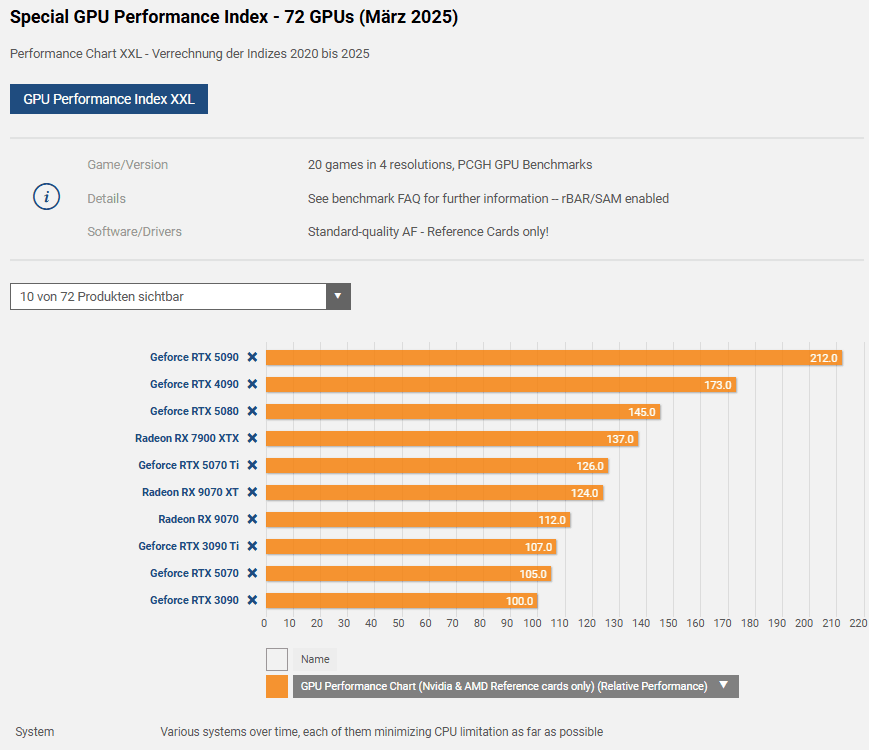

Die 5080 wäre mMn ein gutes Upgrade. Ob Du wirklich eine 5090 brauchst, das muss Du für Dich bewerten. Bench-Auswertungen usw. gibt es ja zu Genüge.
Vergleich 3090 vs. 5080

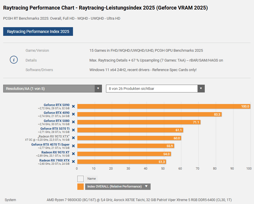

Aktuelles Ranking des Top-Karten für Raytracing

45% mehr Leistung findest Du ein gutes Upgrade wenn die 4090 schon 73% mehr Leistung hat und dann hat die 5080 auch nur 16 GB ram das würde ich nicht machen . Wenn dann 4090 oder 5090
