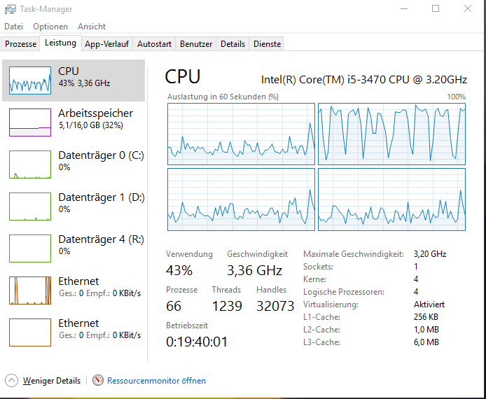

Also im Taskmanager sieht man schon deutlich, dass eine CPU immer wieder ausgelastet wird.
Das ist jetzt mal ein Beispiel beim stapeln. Auch beim bewerten / navigieren durch die Bibliothek sieht es ähnlich aus.

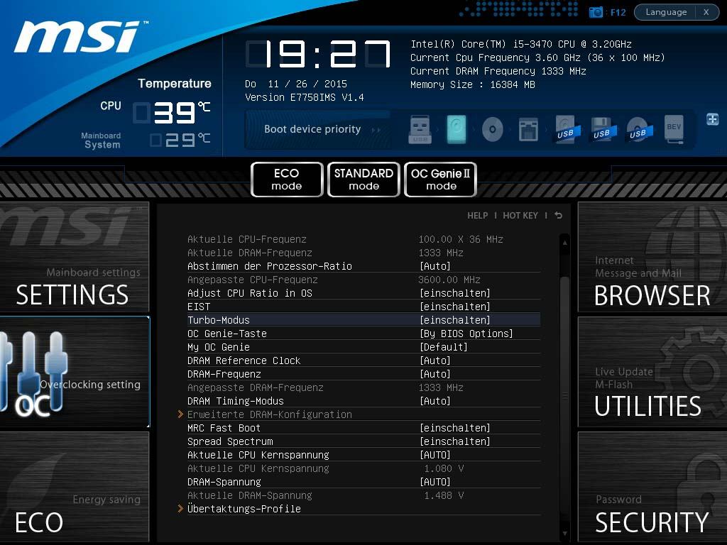

Naja... irgendwie kann ich über den Turbo nicht anheben. Ich habe im BIOS nur eine Liste bis Multiplikator 32. (aktuell auf Auto)
Es stehen ja eig. auch 3,6Ghz da! Aber sie kommen beim Betriebssystem nicht an!
Du hast doch ein Z77 board, da kannst du den Multiplikator doch 4 bins über den Turbo anheben. Bis zwei Kerne läuft der i5 3470 mit 4 GHz, mit 3 Kernen 3.9GHz und mit vier Kernen 3.8GHz.

Die Cpu hat standardmäßig 3,2ghz und dann noch den 3,6ghz Turbo, wenn nur 1 oder 2 Kerne maximal belastet werden. Das ist schon ok so und ab Werk so vorgesehen.
Nun musst du mal im Bios suchen obs dort irgendwo ne Option gibt das die Cpu mit allen Kernen auf die 3,6ghz geht.
Sorry, du hattest oben von einem MSI ZH77A-G41 und einem ASRock Z77 Pro3 geschrieben. Ich dachte, das sind beides Z77 boards, beim MSI habe ich mich durch das Z im Modell verwirren lassen. Das MSI ZH77A-G41 ist jedoch ein H77 und damit funktioniert das non-k OC nicht. Das würde nur mit einem Z77 board funktionieren, also dem AsRock Z77 Pro3.
Ich habe dir oben einen Link zu Intels Core Spezifikationen gesetzt, hast du da mal reingeschaut? Wahrscheinlich nicht.
Dein i5 3470 hat folgende Turbo Ratio: 1C = 3.6GHZ, 2C = 3.6GHz, 3C = 3.5GHz, 4C = 3.4GHz

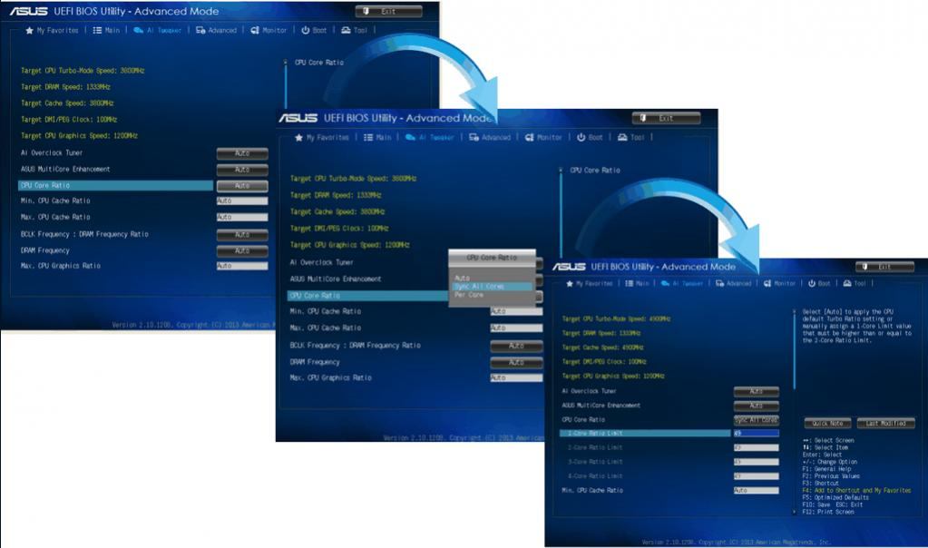

anhand deines Screens, falls es ein Z77 board wäre, stünde im Register "Abstimmen der Prozessor Ratio" bei Änderung von [Auto] auf vermutlich [manuell], dort alle vier Kerne mit dem jeweiligen Multiplikator wie in der verlinkten Übersicht von Intel.
Dann setzt du für Core 1+2 = 40, für Core 3 =39 und für Core 4 =38, denn wenn du in die Intel Spezifikationen für die 3. Generation der Intel Core i5 Desktopsysteme Prozessoren schaust, siehst du dort die Multiplikatoren Turbo. Die dortigen Angaben erhöhst du einfach jeweils um 4bins.
Dein Prozessor sollte dann etwa 400MHz mehr Takt gegenüber den [AUTO] Einstellungen hergeben. Das gilt für das AsRock Z77 Pro3. Die 400MHz sind für das board kein Problem und exorbitant mehr Wärme entsteht durch die 400MHz auch nicht.
Das testest du und beurteilst ob diese Performance dir reicht. Gleichzeitig wird der Abstand zum 3770k geringer, der Kosten/Nutzen Effekt ungünstiger und mit den beiden von dir genannten boards würde ich persönlich eh keinen i7 3770K mehr kaufen. Dann besser den 1155er Kram komplett im Marktplatz verkaufen oder als Office Kiste/HTPC nutzen und neu kaufen.
