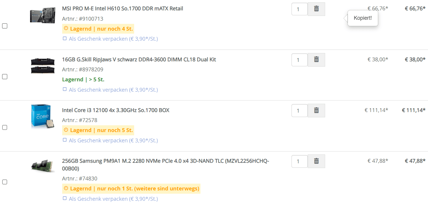

Würde es ggf so machen:
Alles zusammen für ca. 180€
Für die genannten Aufgaben absolut ausreichend.

DANKE an ALLE für eure prompte Hilfe.
Habe nun mir das hier unten bestellt.
SSD bekomme ich von meinem Bruder ne 1 Jahre alte Samsung 950er
