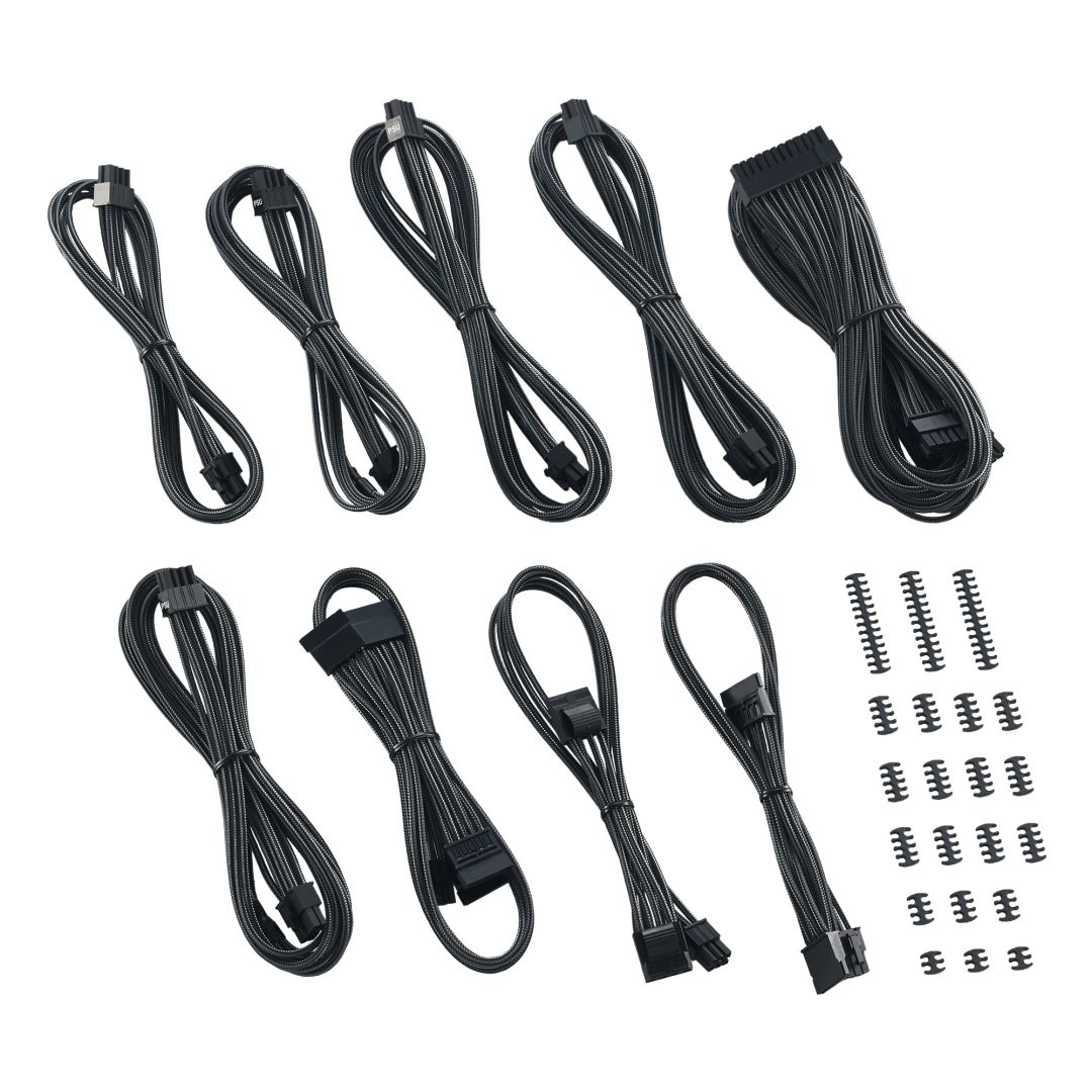

Hallo zusammen,
meine Teile sind soweit heute angekommen und es läuft auch alles.
Ich hab mir folgendes Netzteil gekauft:
Dazu von Cablemode folgendes Kabel Set:
Irgendwie passt der ATX 24V Stecker nicht (siehe Bild).
Ist das Set falsch oder mach ich da was falsch ?
Das Gegenstück auf dem Mainboard passt ohne Probleme. Es sind jeweils links und rechts zwei Pins frei.
Ich hab jetzt erst mal das mitgelieferte Kabel vom NT genommen für den ATX 24V.
Alle anderen Kabel passen soweit. Eine eine Idee?

Auszug von der Corsair-Seite:
"[...]Furthermore, the Type 4 24-pin has an additional four pins, as well as the added capacitors. These extra leads are sense wires that allow the RMx to sense the voltage at the load and adjust accordingly to improve voltage regulation.[...]"
Wie genau die allerdings gesteckt werden müssen kann ich nicht sagen, aber wenn ich das richtig interpretiere dann wird dein Netzteil nicht ganz so effizient arbeiten wenn die 4 Pins nicht angeschlossen sind.
Wie genau dein CableMod gesteckt werden muss weiß ich aber nicht, vielleicht steht da was im Manual dazu.
Aber ich glaube fast es ist das falsche Set, es gibt noch eins das genau für die RMx-Reihe gedacht ist:
RM und RMx ist halt ned das gleiche..
d.h. das hier würde passen?
Doof, ich hatte extra auf der Webseite von Kabelmode für das bereits bestellte geschaut, da war das Netzteil was ich jetzt hab auch aufgeführt. Und ich hab ja die RM Serie
Dein Mindfactory-Link hat auf die RMX-Serie gezeigt.
Das 2. sieht von der Beschreibung her schon besser aus.
Auf der Cablemod Seite der 2 Artikel steht eigentlich beschrieben welches Set für welche RM(x) Baureihe ist. Bei sowas muss man genau sein,
du kannst ein Netzteil mit falschen Kabeln auch hochjagen/kaputtmachen.
wenn ich das richtig lese ist das was du jetzt als zweites verlinkt hast, das Classic ModMesh, das richtige.
