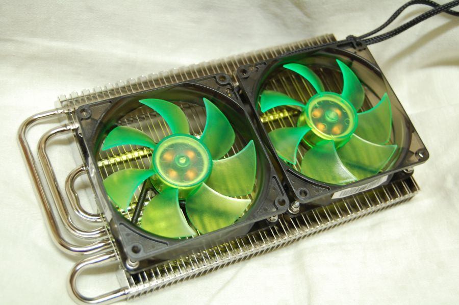

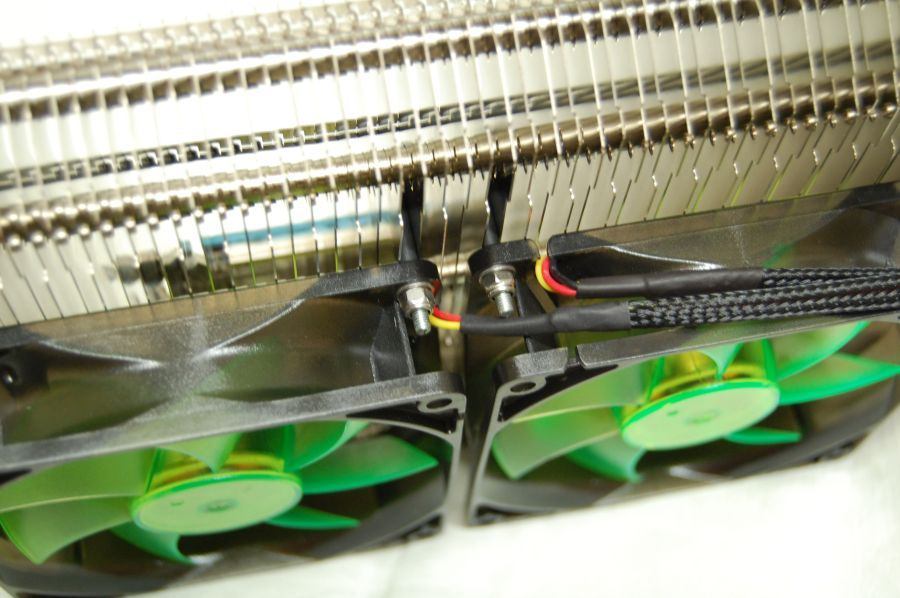

Auf die beiliegenden Schienen passen wirklich keine 92er.
Habe noch ein paar Bilder von meinem rausgekramt, weil ich das geiche Problem hatte und meine 2 Nanoxia 92er nicht montieren konnte.
Allerdings sind die Lamellen des Fridge sehr stabil, also Schienen abgebaut und die Lüfter direkt auf den Fridge gebaut. Mit entsprechend langen Schrauben, die
ich mit Schrumpfschlauch überzogen hatte, damit sie an den Lamellen keine Geräusche verursachen. Dann selbstsichernde Muttern drauf und fertig.
Ist zwar ein bisschen fummelig zu installieren, passt von der Grösse allerdings einwandfrei.
sieht sehr gut aus vllt. werd ich es dann auch so machen.
