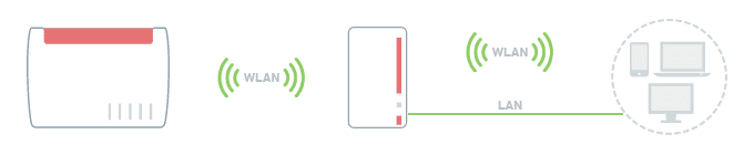

"2 FRITZ!Repeater als WLAN-Brücke einrichten"
Das läuft da so bei ausreichend gutem Empfang immer!
