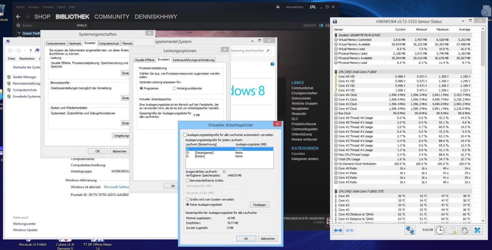

Nun also nach einigen Tests, 32gb min und max, sowie min 16mb, max was windows emfpiehlt, auf mehreren Datenträgern auch hdd, sowie ssd...
Also selbst bei deaktivierter Auslagerungsdatei ist der Gesamte virtuelle Arbeitsspeicher zumindest immer mindestens der physikalisch vorhandene RAM, also das man weniger RAM nutzen kann als man verbaut hat, wäre schonmal quatsch, das Entladen von Cache funktioniert ja auch so meiner Erfahrung nach schonmal und ansonsten wird der ja eh für die reguläre Verwendung genutzt.

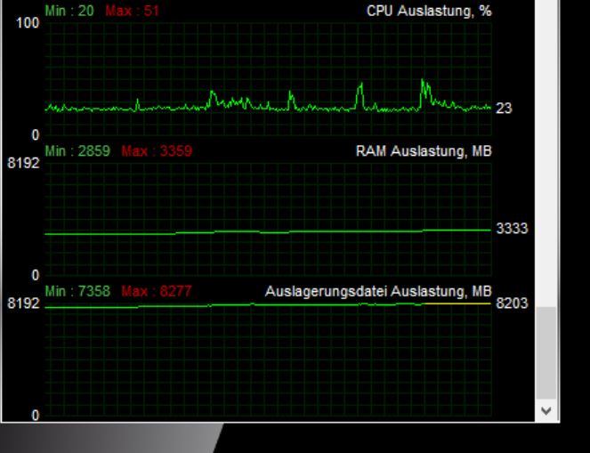

Darum geht es doch: Das was im Afterburner als "Auslagerungsdatei" angezeigt wird, ist nicht die Auslagerungsdatei.
So einfach isses. Das ist der Bezug von meinem Thread zum 1. Post hier im Thread.

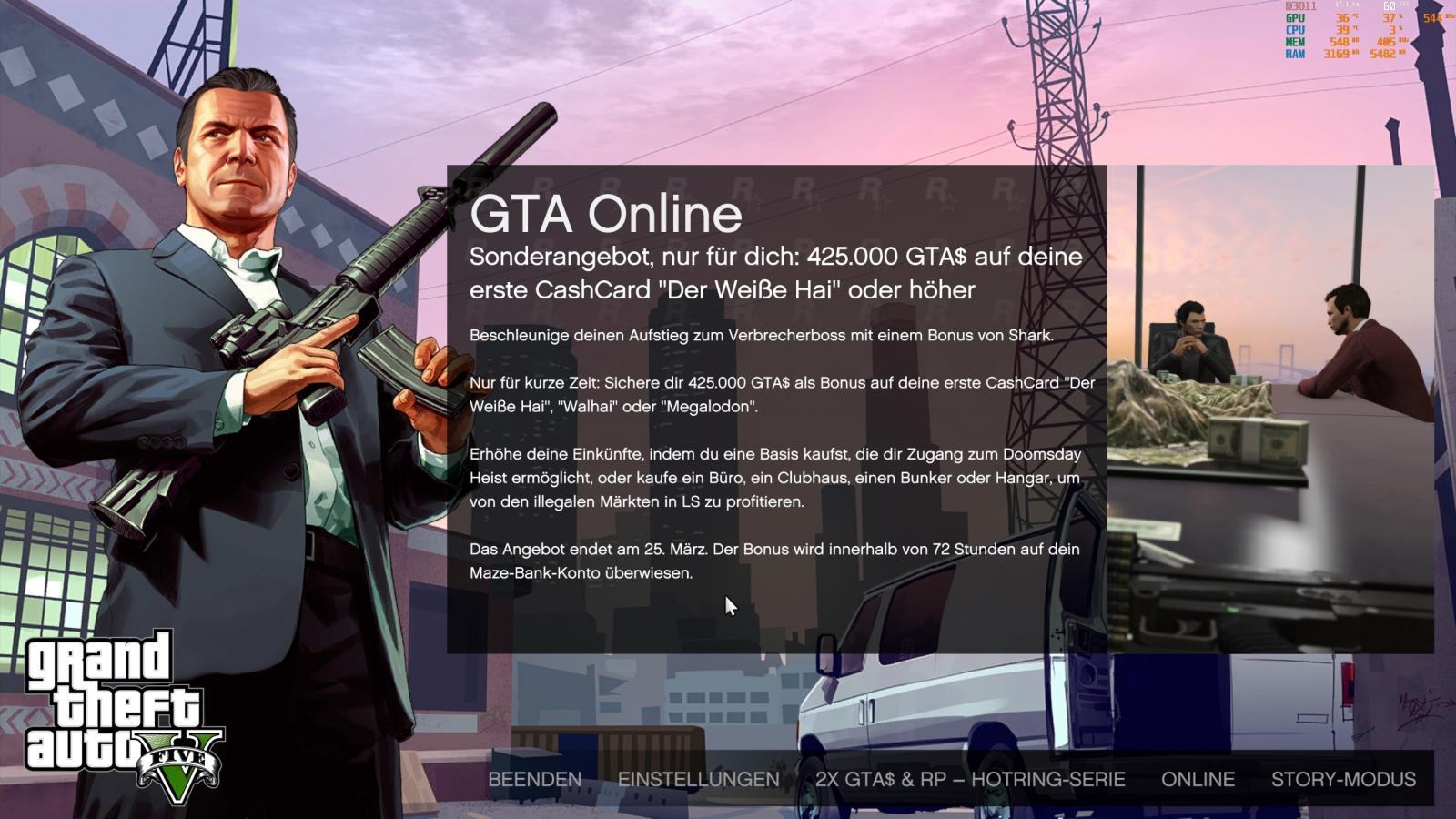

Hier mal ein Screenshot vom GTA V Haupt/Startmenü mit deaktivierter Auslagerungsdatei
Also Auslagerungsdatei können wir ausschliessen, das ist so weit schonmal klar.
wenn ich mein Tas-manager jetzt anschaue wenn es läuft kommt es mit dem Screenshot ist in verwendung + im cache
Tabbe ich nun allerdings wieder in GTA V rein dieselbe stelle, parallel Firefox hierdrauf, steam halt natürlich, passt das so garnicht mit zwischen knapp 6200 und knapp 6400 schwankend, selbst wenn ich die dann in dem Moment 750mb belegten Grafikspeicher mit dazu nehme passts nicht
Im Screenshot sind es ja sogar nur 548mb, hm...
