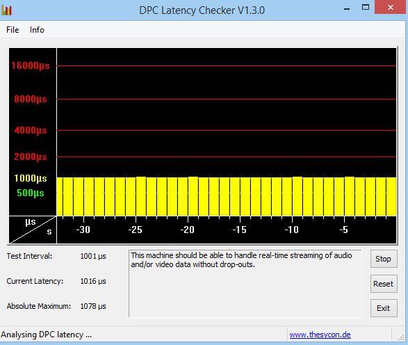

Ein BIOS Update habe ich bereits auf die letzte Version (V 1.4) durchgeführt. Kein Erfolg.
Und wie lese ich die Werte die dieses Tools anzeigt?
µs / s bedeutet was bzw. sagt was aus?
Habe das Tool mal getestet aber aus den Werten keine Schlüsse ziehen können.
Vielleicht kann mich kurz jemand diesbezüglich mal aufklären in ein paar Sätzen.
Irgendwie geht es um Latenzen habe ich schonmal mitbekommen.
Guten Morgen,
und, wie sehen die Latenzen bei dem Tool aus ?
Durchgängig gelb bei ca 1000 µs.
Schlussfolgerung ist also welche?
Auch wenn unten im Kommentar der Anwendung steht dass es keine "Dropouts" geben soll...es gibt sie!
Der DPC Latency Checker soll unter Win8 keine richtigen Werte anzeigen, sondern konstant 1ms (wie in deinem Screenshot).
Siehe hier:
thesycon.de Webseite schrieb:
Windows 8 Compatibility: The DPC latency utility runs on Windows 8 but does not show correct values. The output suggests that the Windows 8 kernel performs badly and introduces a constant latency of one millisecond, which is not the case in practice. DPCs in the Windows 8 kernel behave identical to Windows 7. The utility produces incorrect results because the implementation of kernel timers has changed in Windows 8, which causes a side effect with the measuring algorithm used by the utility. Thesycon is working on a new version of the DPC latency utility and will make it available on this site as soon as it is finished.
