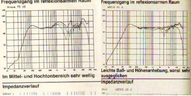

Nur mal kurz zur vollkommen überschätzten Arcus TS-Reihe. Die TS-15 ist die größere Schwester der TS-100 und wurde 87 bei Stereoplay getestet (Links im Bild). Nachfolger ist die AS-Serie. Rechts die AS-4 vom Stereoplay Test aus 89. Ich habe damals im HiFi-Handel gejobbt und kann mich noch daran erinnern, wie groß der Sprung war. Zudem sind die Seas-Chassis der AS ziemlich langzeittauglich.
