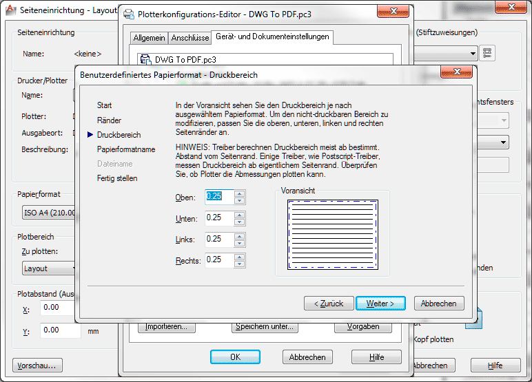

- Zum einen sage ich das das Fenster bitte 20/10mm (x/y) vom Rand entfernt sein soll, jedoch geht AutoCAD dabei anscheinend nicht vom 0 Punkt aus bzw er ist evtl verstellt. (Meine Eingabe #20/10 anschließend zbsp @390/277 um ein A3 Rahmen zu gestalten, allerdings verspringt es dann total.)

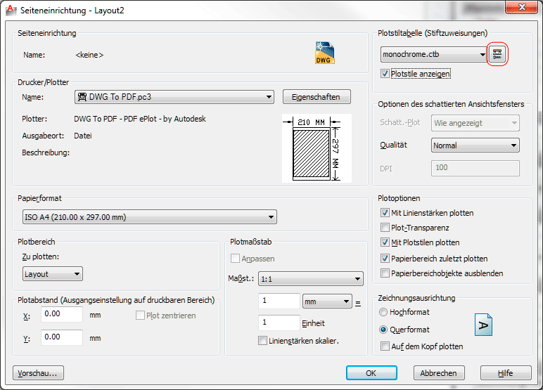

- Beim ausplotten werden die Linien, denen ich eine Farbe entsprechend ihrer Liniebreite zugewiesen habe, auch in diesen Farben ausgedruckt. Wenn ich im Plottmenü auf monochrome.cbt umstelle, werden es graustufen. Ich hingegen brauche einen Schwarz/Weiß ausdruck. Es funktionierte als ich die Datei zuerst als "AutoCAD 2000/LT2000 DXF" speicherte, neu öffnete und dann ausdruckte. Das kann aber nicht wirklich so umständlich sein oder? o_O

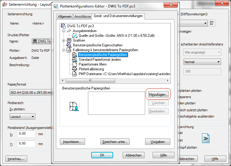

Zum Layoutproblem: AutoCAD setzt den Nullpunkt immer in der linken unteren Ecke des druckbaren Bereiches. Gehe in den Seiteneinrichtungsmanager und stelle dort in den Druckereigenschaften ein benutzerdefiniertes Format ein, das keine Seitenränder hat.

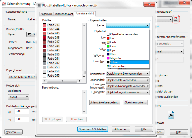

Du kannst Plotstiltabellen wie die monochrome.cbt auch bearbeiten. Klicke dazu einfach auf das Icon neben dem Namen, und markierte in der dann aufpoppenden Formularansicht einfach alle Farben und stelle die Farbe auf schwarz. Bedenke aber, daß die Plotstiltabellen global sind und nicht in der Zeichnung gespeichert werden.

Hi, ich danke dir für deine ausführliche Antwort. Ich bin mir sicher das es mir helfen wird, das Layout bekomme ich nun schonmal ziemlich genau so hin wie es sein soll.
Ich habe auch sofort mal die Einstellungen von monochrome.cbt durchgeschaut und bin erstaunt, das überall Schwarz als Farbe gewählt ist, denn leider kommt es so nicht aus dem Drucker raus. Die Sättigung ist ebenfalls überall 100%. Bestes Beispiel das es wohl nicht so funktioniert wie es soll ist aber die Farbe "weiß" (bei mir Strichstärke 0,50), wenn ich Zeichnungen ausdrucke bei denen diese Strichstärke vorhanden ist, gibt es auf dem Blatt keine Linie. Sprich ... weiß auf weiß, obwohl bei den Einstellungen unter monochrome.cbt (ich wusste vorher gar nicht das man da auch Voreinstellungen vornehmen kann) auf Schwarz steht und 100% Sättigung und Graustufen ist ebenfalls deaktiviert.
Hast du in dem Feld "Plotoptionen" "mit Plotstilen plotten" angewählt?
