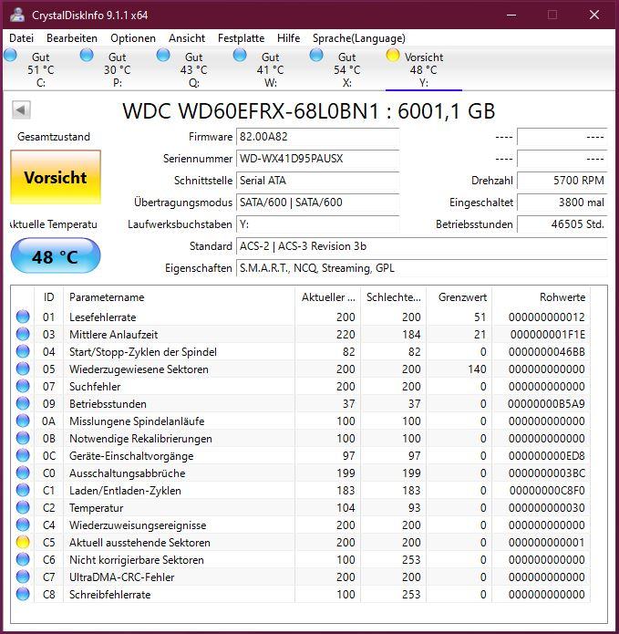

Jetzt hab ich im Crystalinfo bei meiner WD RED hier ein 'Vorsicht' stehen. Was genau meint das C5 'Aktuell ausstehende Sektoren'? Besser auf eine neue Platte schonmal einstellen?
LG
Kalorean
Ich empfehle in solchen Fällen gerne, die Daten des Datenträgers zu sichern, ihn samt Partitionen zu plätten und dann nochmal CDI drüber schauen zu lassen. Andererseits ist der Betriebsstundenzähler schon ordentlich....
