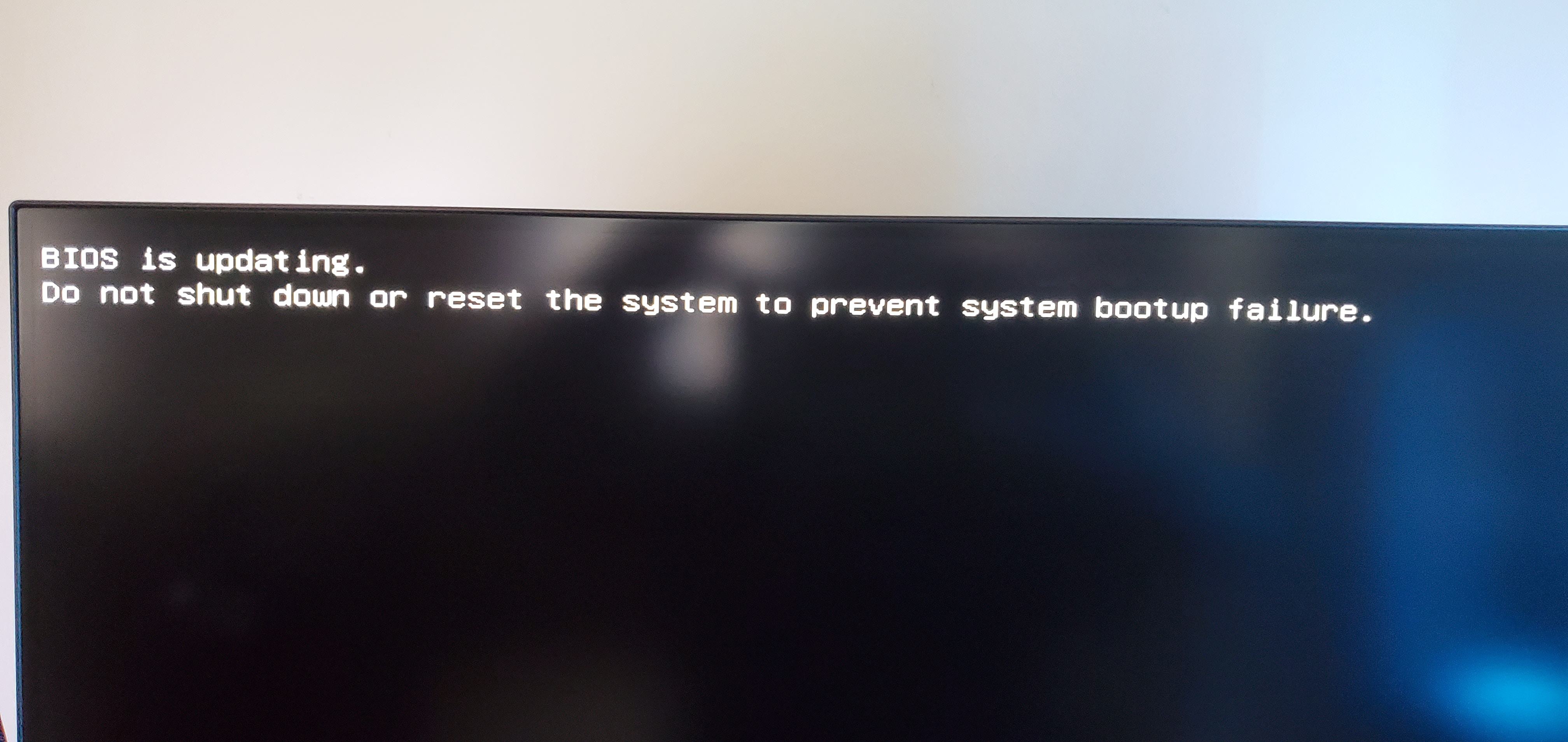

Moin,
Bei mir kam heute morgen noch vor dem Post das hier:
Ich selber habe das aber nicht initiiert.
Der Rechner hängt seit ca 1std in diesem Zustand.
Maus und Tastatur sind ausgeschaltet.
Kennt das jemand?
VG
Naja, nach einer Stunde sollte das aber abgeschlossen sein; das klingt nicht gut. Die Größen wie Lenovo und Co kriegen BIOS Update ganz normal per Windows Update und wenn die automatisch installiert werden, ist halt auch das BIOS mit dran...
Ich hatte dann nach ner Stunde ausgemacht und neugestartet.
Die Meldung kam wieder,bootete aber direkt neu und ich kam zum Anmeldebildschirm.Tastatur funktionierte allerdings nicht,die Maus schon.
Ich musste dann auf die Arbeit und hab nicht weiter probiert.
Ich hatte noch nie ein Automatisches Biosupdate ohne das ich es so wollte.
Kann das evt für die Graka sein?
Gefallen tut mir das auch überhaupt nicht.
VG
Kann sein, dass das von Windows forciert wurde
Also, Windows Updateverlauf ist leer.Für mein Brett gibt es nur eine neue Beta Version des Bios,die Aktuelle ist schon älter.
Die Meldung ist jetz verschunden.Rechner läuft einwandfrei.
Verstehen tue ich das Ganze nicht.
VG
Hallo, vielleicht kann ich weiterhelfen zum Verständnis
EZ Update ermöglicht eine automatische Aktualisierung von Software, Treiber und BIOS. Könnte somit ein Fehler in der Beta sein
Hast du EZ Update von Asus im Bios aktiviert ? :d
Ez Update hat das Board aber das ist nur ein Flash Programm im Bios selbst.Da kann man nichts de- oder aktivieren.
Was ich mir vorstellen kann,ist das Armoury Crate da was gemacht hat.
Ich flashe mal manuell auf die neuste.
Auch nichts in dieser Ecke rechts oben im Bios direkt am Fenster ?
Schön länger her 2019 oder so auf jeden Fall könnte dies verursachen, lange her und eine Möglichkeit das dies auch dann verursacht nur falls es Probleme geben sollte ..:wink:
Ein bisschen Theorie aus der Ferne könnte sein sich das Programm EZ_UPDATE herunterzuladen und stell die Option für manuell für BIOS Updates.
Der Standardwert sollte beim Starten von EZ-UPDATE eingestellt sein, sieht man halt dann.. und deinstalliert es danach :-)
Ich bin mir sicher das dies früher im BIOS vorhanden war aber die neuen Boards mit UEFI und co. bei ASUS(Mainboards) seit 2020 nicht mehr :hust:
Alles gute das der Fehler nicht mehr auftaucht:-)
Also,die Meldung kam nicht wieder.
Der Button oben in der Ecke ist bei mir auch nicht vorhanden.
Ich habe eine neue Biosversion dann manuell geflash,ging Problemlos.
Hat sich erledigt denk ich.
