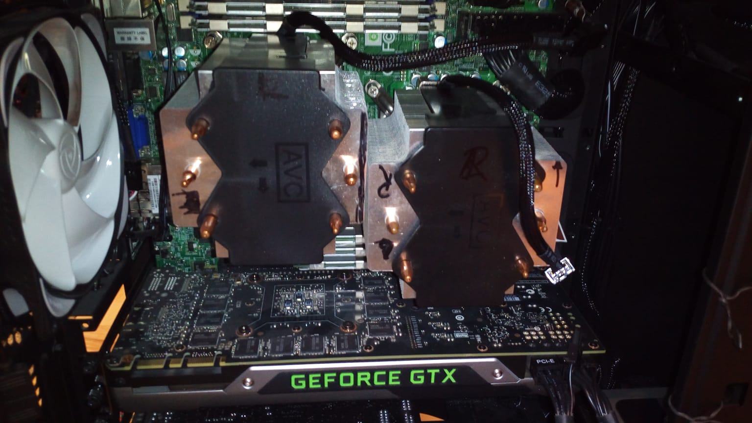

kann man mit diesen Kühlern :
eine CPU mit 130 Watt TDP kühlen?

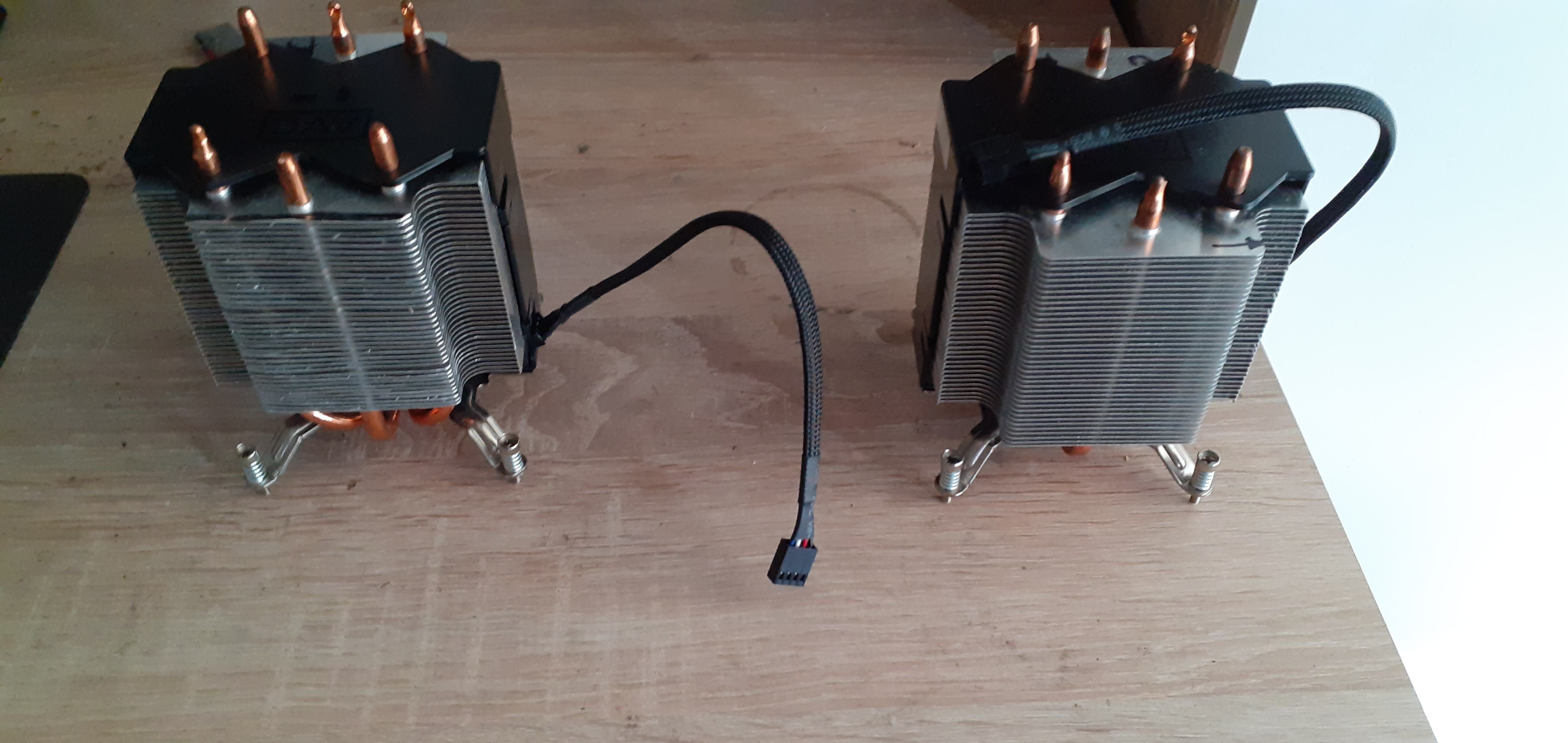

Sind Kühler von AVC. Modell leider unbekannt.
Die wurden afaik für CPUs bis 95w TDP eingesetzt, würde ich auch also nicht machen
Sind das passiv Kühler?
Ok, dann muss ich wohl nach stärkeren Modellen suchen.....

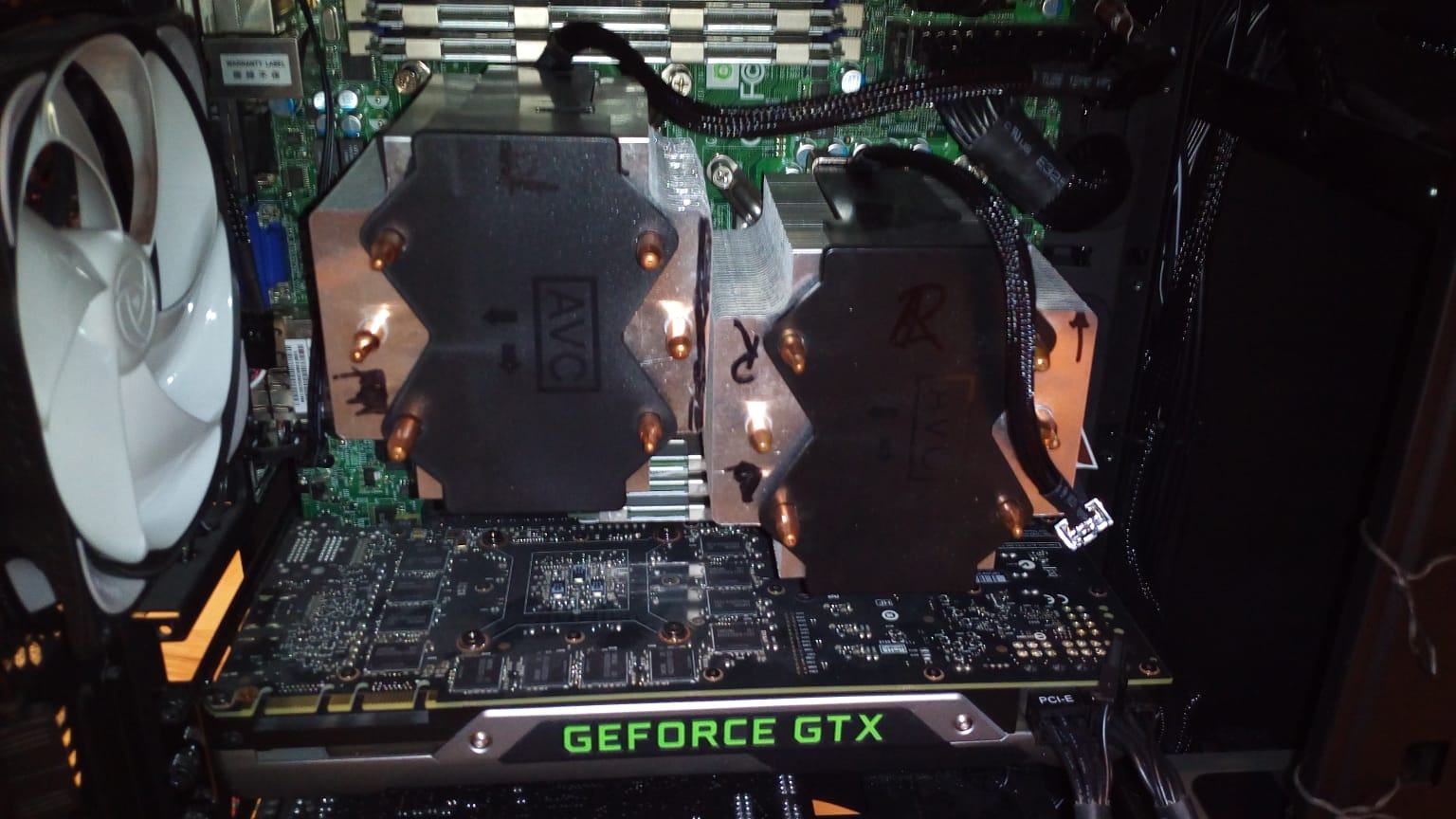

Das Problem ist nicht die Halterung der Sockel. Sind normale 1366 Kühler sondern der Platz. Siehe hier :
Entweder 2x Noctua D9L oder 2 asymmetrische Towerkühler in gegenläufiger Orientierung verbauen.
