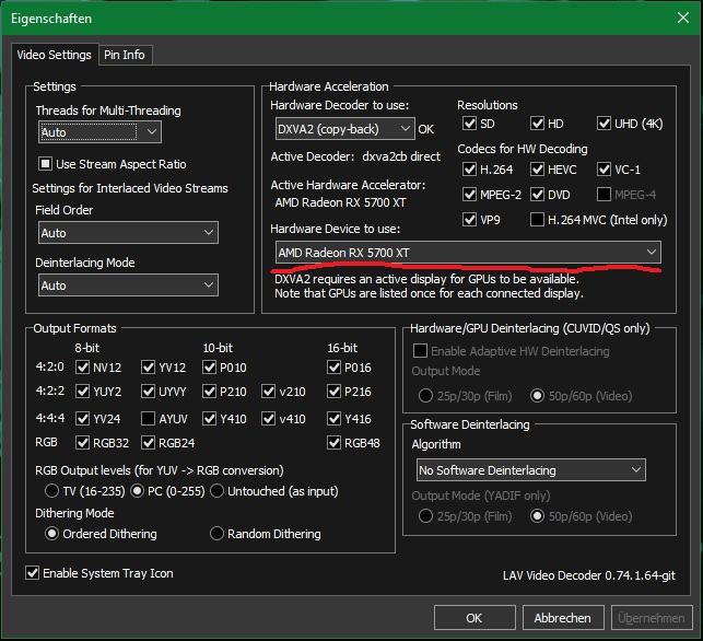

@007licensed
Da fehlt die ausgewählte Grafikkarte unter "Hardware Device to use:".
Mal die LAV Filter upgedatet? Nutzt du mpc-hc, werden diese mit neuer Version immer auf den neuesten Stand gebracht.
Du kannst diese unter den Einstellungen auch manuell auswählen.

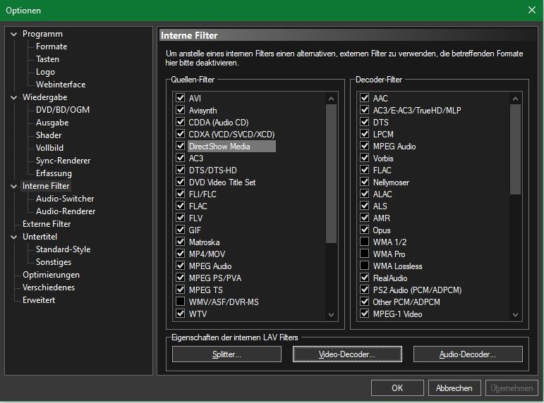

Die andere Idee ist die Einstellung zu überprüfen, für welchen Codec welcher Filter benutzt wird.
Vllt. wird für AVC kein LAV genutzt?
Kann sein dass du Codecs abgewählt hast oder irgendwas durcheinander gebracht.
Sonst mal unter "Externe Filter" schauen dass sich Filter nicht in die Quere kommen oder die Reihenfolge "Bevorzugen, Blockieren, Priorität" für den jeweiligen Filter korrekt eingestellt ist.
Unter "Wiedergabe -> Ausgabe" den "Video-Renderer" überprüft?
