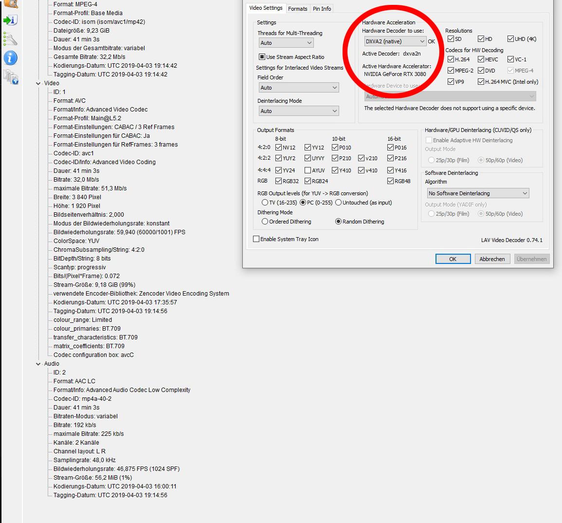

Woran liegt es, dass bei manchen Videos die GPU Beschleunigung des LAV Video Decoders nicht genutzt wird?
Habe viele Videos im mit AVC Codec. Nur nutzt der LAV Video Decoders nicht immer die GPU zum decoden... woran liegt das?
Habe alle Decoder settings durch... Nvidia CUVID / DXVA2 / D3D11
Anbei mal 2 Beispiele, mal wird GPU genutzt/nicht
Kann geschlossen werden...
Hab direkt bei LAV Filter im Forum nachgefragt
AVC H.264 Level 6 Hardware Acceleration wurde deaktiviert wird nichtmehr vom LAV Filter unterstützt...​
Also bis Level 5 ist Hardware Acceleration aktiv, sobald ein Video den Level 6 Codec verwendet wird die Hardware Acceleration deaktiviert...
