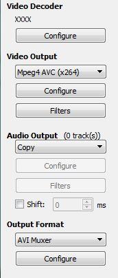

ich kann dir nur meine verwendung für avidemux mitteilen:
ich verwende es um DVBT (über usb am pc) per .TS aufzuzeichnen, danach die werbung rauszuschneiden um es dann als AVI zu speichern für TV / PC / etc. (mein DVBT format ist allerdings vom stick auf 720p maximal limitiert)
bei der umwandlung benutze ich folgende einstellungen:
danach habe ich noch einige einstellungen geändert (unter configure - aber eben unter diesem codec):
default sind 20 und habe 15 ausgewählt (braucht natürlich dann mehr speicherplatz)

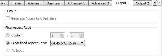

letztlich am ende unter output 1:
damit hatte ich bisher keine probs...
