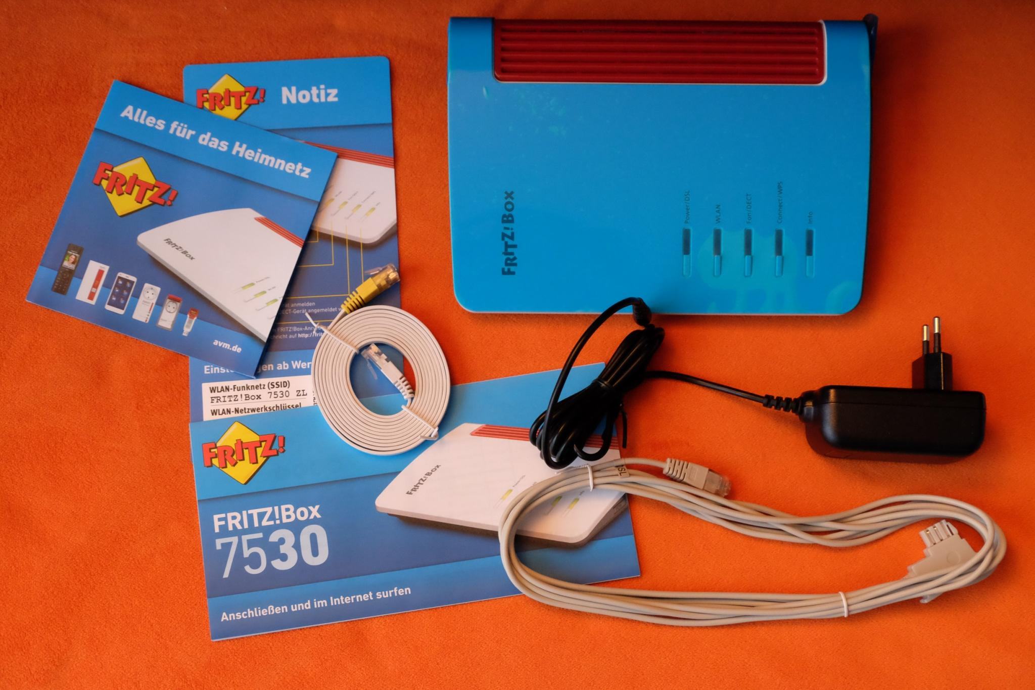

1.2. Lieferumfang
Der komplette Lieferumfang ist in der Kurzanleitung abgedruckt und bei meinem Exemplar vollständig enthalten:
- FritzBox 7530
- DSL-Anschlußkabel
- flaches Netzwerkkabel
- Kurzanleitung mit Bildern zum Anschließen
- Servicekarte mit WLAN Key und FritzBox Kennwort (*)
- Werbeheftchen mit weiteren AVM Produkten
(*) Neue FritzBox Produkte werden inzwischen mit einem voreingestellten Kennwort ausgeliefert, das man zur Konfiguration benötigt. Im Betrieb kann man dies selbstverständlich ändern. Nach dem Zurücksetzen auf Werkseinstellungen gilt dann wieder das abgedruckte Kennwort.
