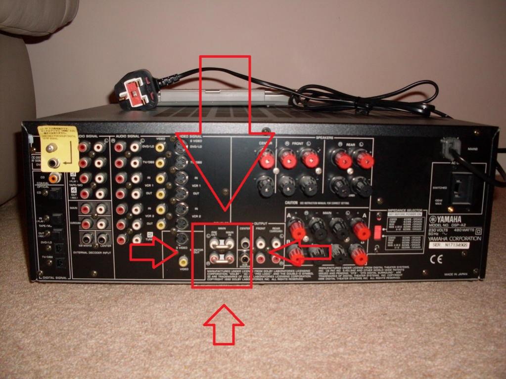

Ein alter Bolide Yamaha DSP-A1 mit Holz-Seiten | eBay hat aber die gewünschte Funktion.
Zum Schluss ein Bild, darauf musst du achten wenn du einen AMP/AVR suchst.
Passenden AMP hätte ich ja hier, aber der eignet sich für diese Gerät eher weniger.
Deswegen wäre es praktischer wenn ich einfach die HMDI Kabel reinstecken könnte und das geht bei all den alten Brocken nicht.
