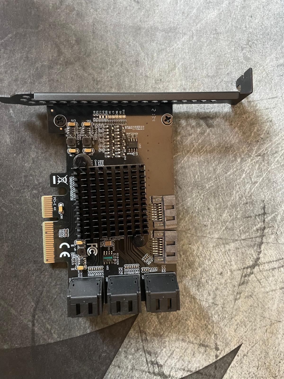

Ich habe mir vor kurzem eine Sata-Karte mit 8 Ports gekauft.

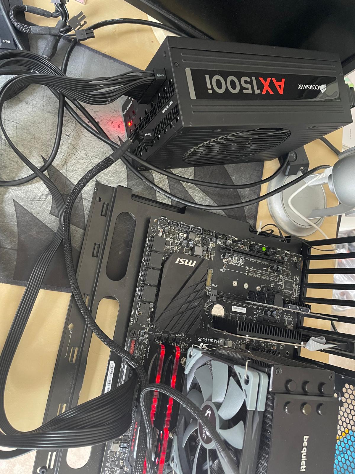

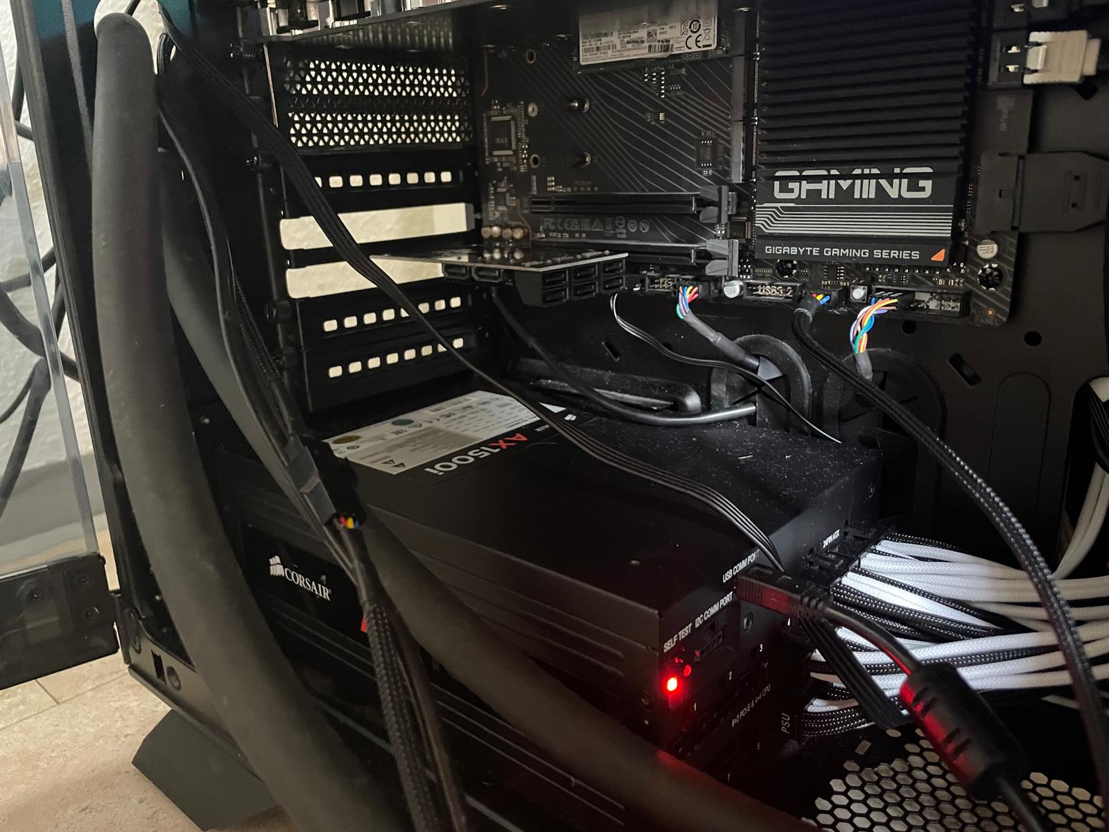

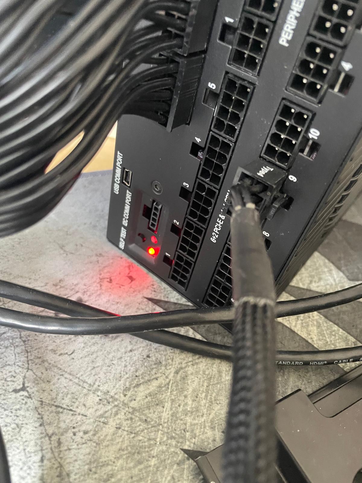

Beim Anschalten des PCs mit verbauter SATA-Karte wird die Self-Test Lampe des Netzteils rot und es klickt, ich vermute mal, dass die SCP irgendwie aktiviert wird.
Als erstes war dann meine Vermutung, dass die SATA-Karte einen weg hat, schließlich hat vor dem Einbau ja alles funktioniert.
Ich habe daher die Karte mit Netzteil kurz auf mein altes X99 5820k Testsystem verbaut, auch hier mit dem AX1500i das gleiche Problem.

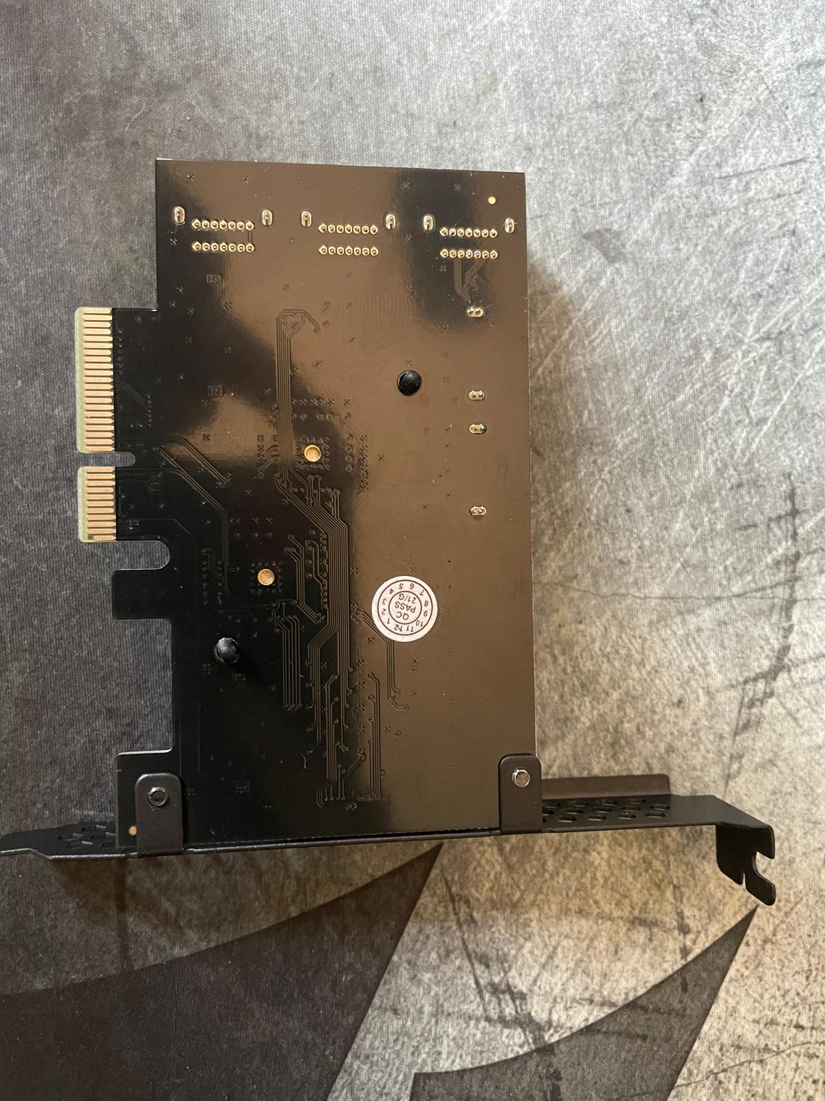

Sata-Karte:
Leider ist für mich kein wirklicher Hersteller ersichtlich. Im BIOS wird die Karte jedoch als ASUSTEK ASM Sata Controller gelistet. Von Asus selbst ist sie aber nicht, dafür fehlt das Branding.

Scheint so, als würde das Netzteil es nicht mögen, wenn man versucht 7V zwischen der 12V und der 5V rail abzugreifen. Meine anderen Netzteile (AX1600i, AX1200i, AX760) haben damit kein Problem.
Getestet habe ich das ganze mit einer GU5.3 Lampe (ungefähr 20W bei 12V) und den Molex Ports
