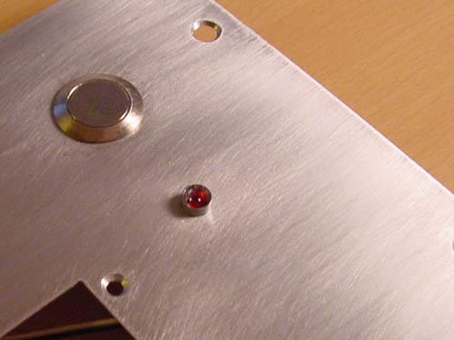

Ich hab die Front von meinem HTPC (Aluminium) mit Schleifpapier bearbeitet und bin mit dem Ergebnis zufrieden. Ich wollte einen mittelfeinen, matten Look, also habe ich relativ feines Schleifpapier gewählt und nur waagerecht geschmirgelt, mit wenig Druck.
Das Ergebnis sieht dann etwa so aus (in natura besser als auf dem Bild):

Also ich würde es mit Sandstrahlen probieren,so wird das Ergebniss schön sauber.Bei dem Beispiel von Frieden sieht man eindeutig,das es keine klare Struktur hat.Es ist einfach hin und her "zerkratzt",für selfmade zwar sehr gut.
Aber wenn du es nicht mit ne Sandstrahler machst oder machen kannst,wird das Ergebniss nicht so toll sein:(
Beim Sandstrahlen bekommt man jedoch nicht so ein "Muster" wie es die Lian Li Gehäuse aufweisen, da wird die ganze Fläche "angeraut" und mattiert.
Die Tipps mit dem (Nass-)Schleifpapier und den Bürsten führen da schon zu einem ähnlicherem Ergebniss.
