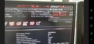

Das Problem sieht so aus > Bild .
Eine Überlagerung eines anderen Teilbildes (rechts oben), wird für den Bruchteil einer Sekunde sichtbar...

Bios ist jetzt auf die aktuellste vorhandene Version upgedatet 7C56v1B1(Beta version).
(Vorher schon auf 7C56v1A (Vorgänger) upgedatet und getestet).
CMOS Clear durch Entfernen der Batterie durchgeführt.
RAM Einstellung nicht optimiert (Default-Einstellungen)
Der Effekt bleibt bestehen.
